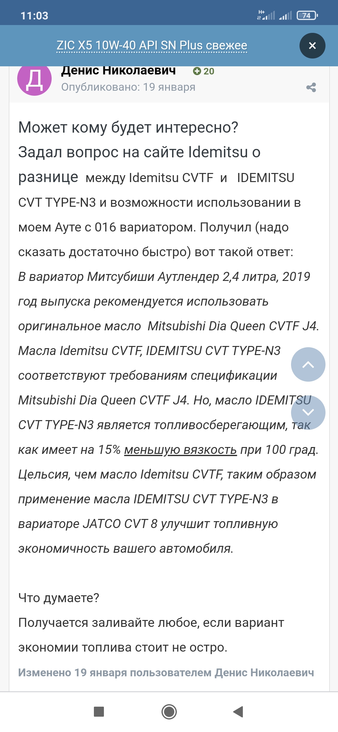

Всем добрый день. Кто нибудь пробовал масло IDEMITSU CVT TYPE-N3

Хотел весной поменять масло в вариаторе. Выбирал между равоном и нс 3 от ниссан. Теперь вот еще добавился ввриант
Смущает надпись производителя о том, что это масло жиже чем простое которое льется в вариаторы

Официальный сайт идемису
Соврал. На сайте только о том, что топливная экономичность. А что жиже -это на форуме каком-то про масла прочитал. Там вроде кто то делал запрос на сайт и ему ответили что жиже оно поэтому и экономичность достигается. на сколько жиже не помню там в процентах. На 15 вроде

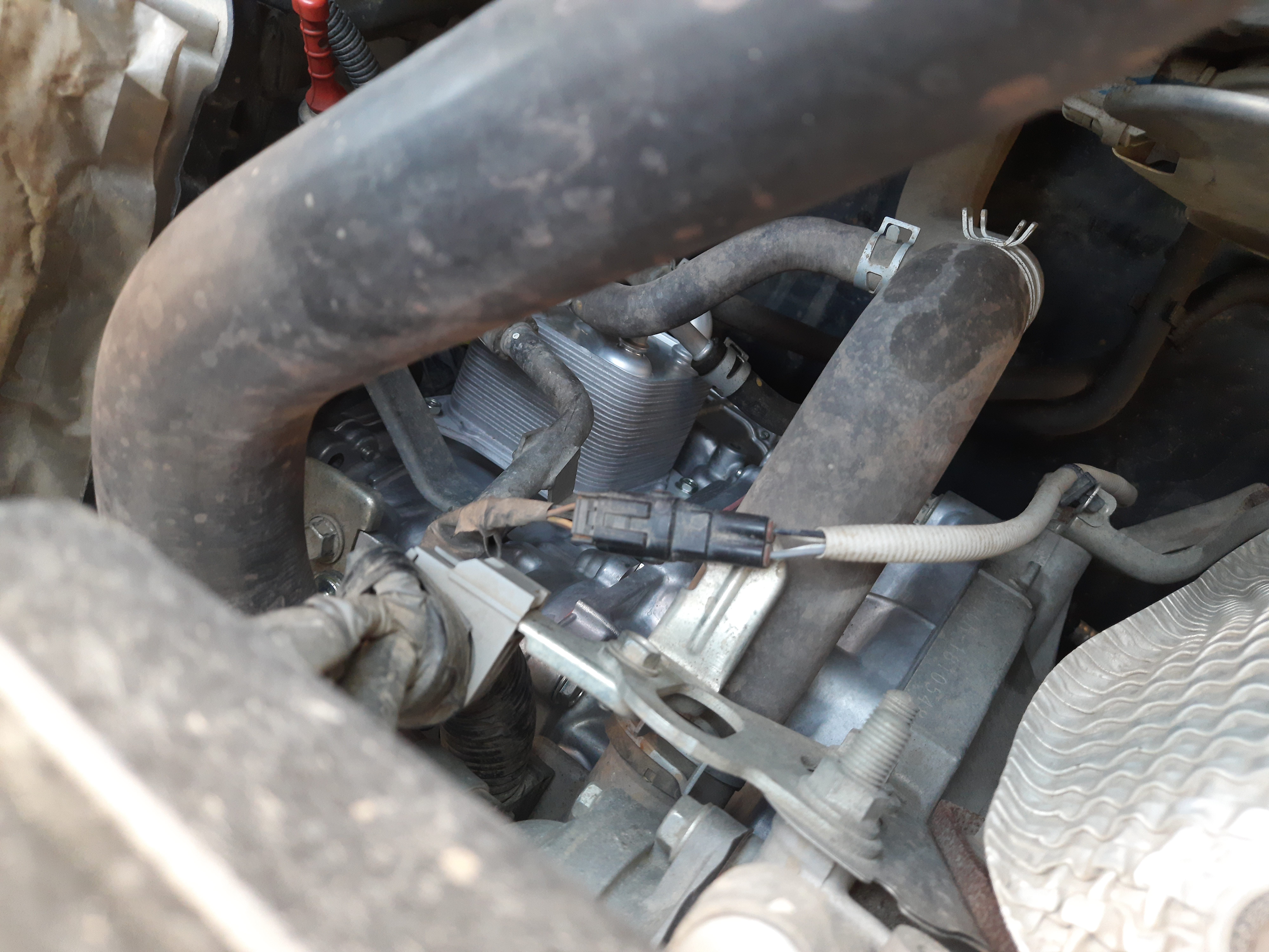

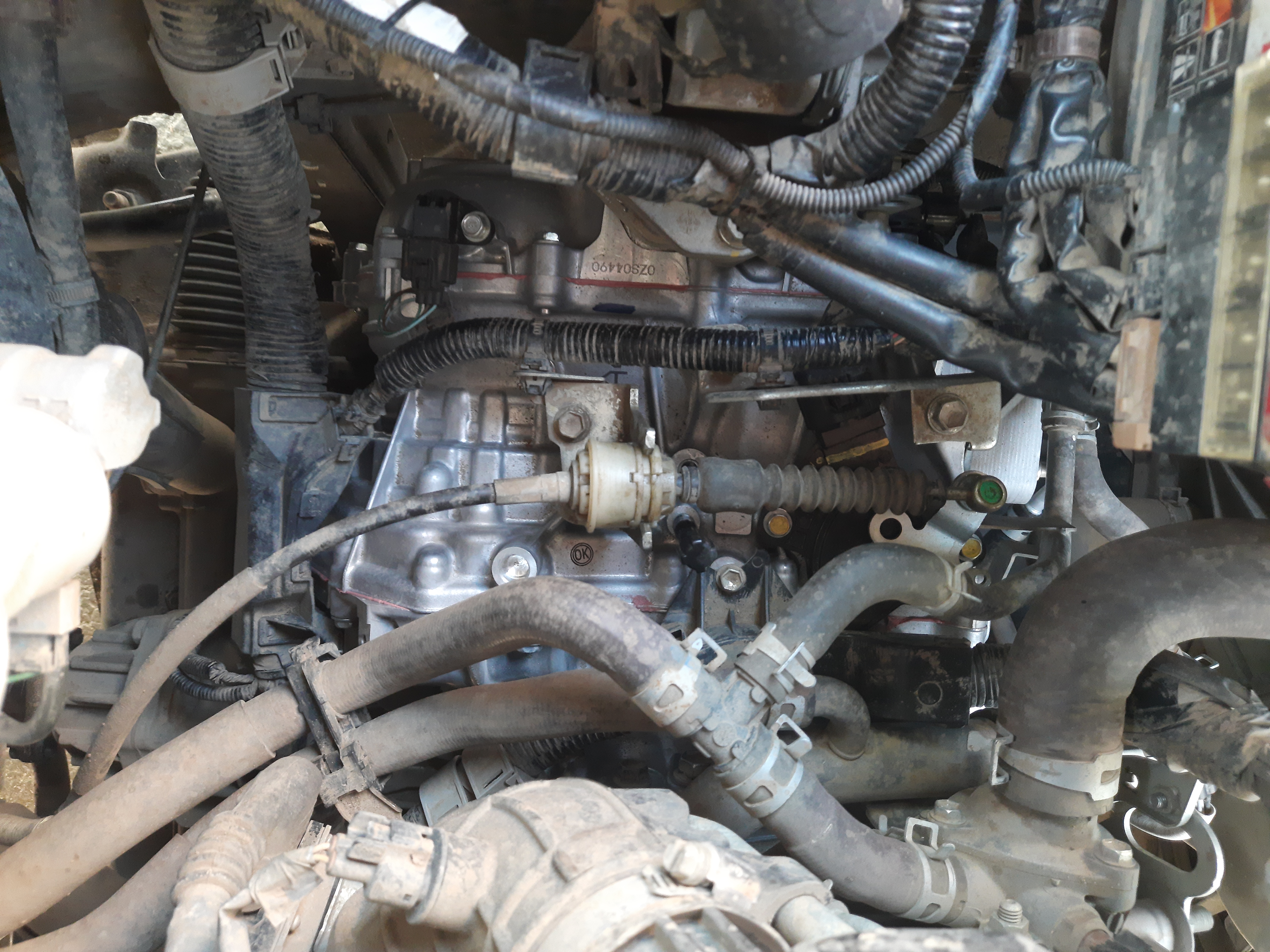

Прошел год и примерно 10 т.км. с полной смены жижи в вариаторе. (См пост.)
Так вот, тогда я заметил, что можно фильтр менять самому. Вот и решил сделать это.
Купил заранее фильтр CVT 31726-3JX0A и приурочил замену к смене колодок.
После снятия колеса, нужно окрутить подкрылок (передний левый с вод. стороны).
Полностью подкрылок снимать не стал, открутил только переднюю часть (с десяток саморезов и с пяток клипс) и вывернул его наружу.
Хорошо что тепло и пластик податлив.
Далее откручиваем винт на 10, который держит колпак фильтра (в красном кружке).
С другой стороны у колпака есть шлиц и кажется, что для снятия колпачка нужно снять фишку проводов (на фото фишка левее колпака)
Так, что я попытался это сделать, для этого жмем на стопор и начинаем как бы откручивать фишку, она поднимается и дальше я не понял как же её снять.
Так, что затратив некоторое время, но без успешно. решил не мучить себя и попробовать снять колпак фильтра без снятия фишки - что успешно и было сделано.
Собственно, дальше вынимаем фильтр, ставим новый и все в обратной последовательности собираем.
В процессе вытекает порядка 50 гр. жижы. Но это не критично.
Главное затем её хорошенько очистить. Кстати очиститель тормозов - в этом деле очень хорошо помогает.
Старый фильтр оказался засорен на глаз примерно процентов на 30-40. И жижа серого цвета и не очень чистая.
(Хотя заливал вроде красную и чистую.)
Так, что я немного опечален, но никаких предпосылок к плохой работе CVT нет.
Так, что рекомендую менять фильтр почаще. Цена его цуть меньше 10$ и пустячная работа по замене.
Всем удачи.
