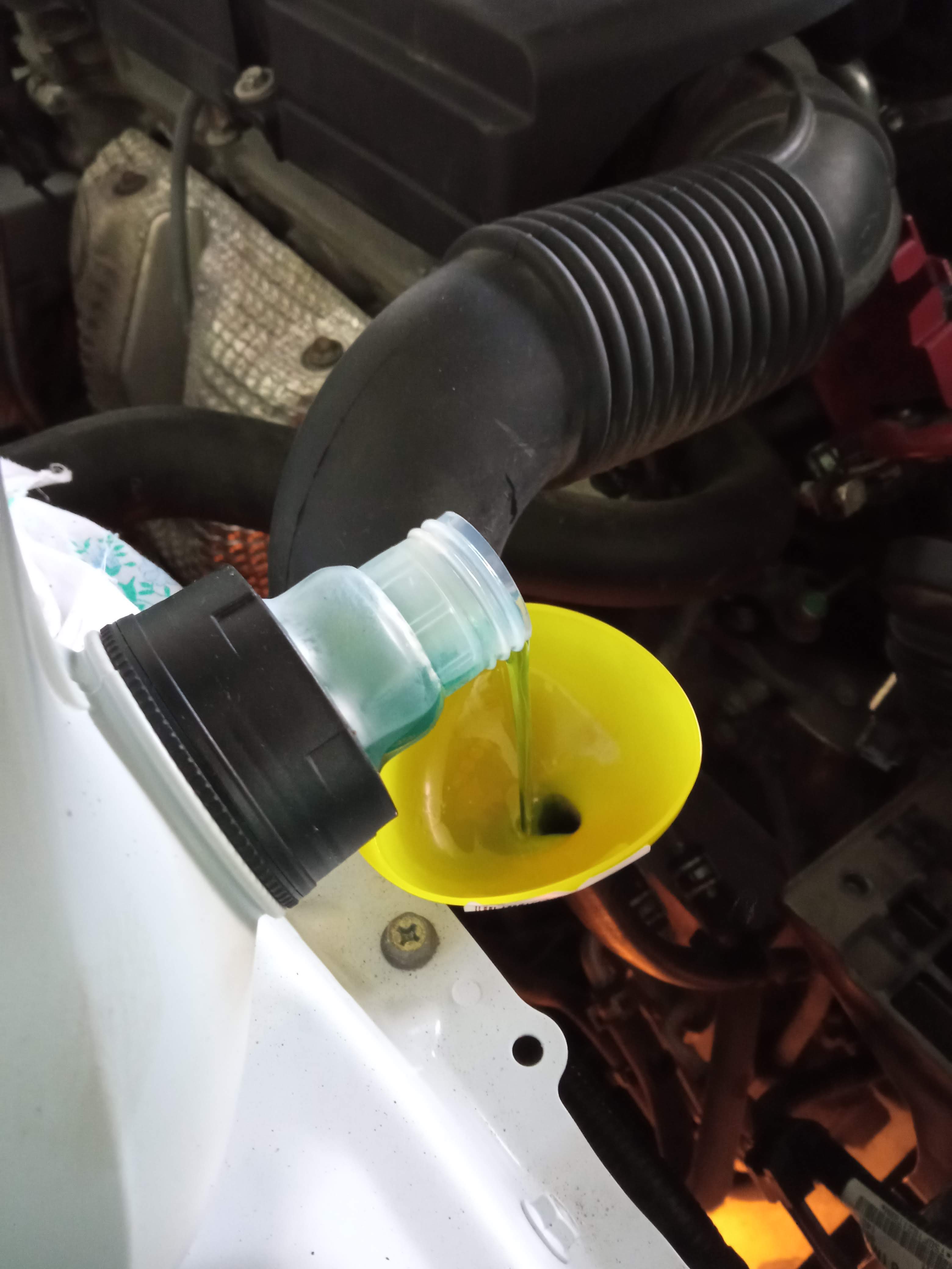

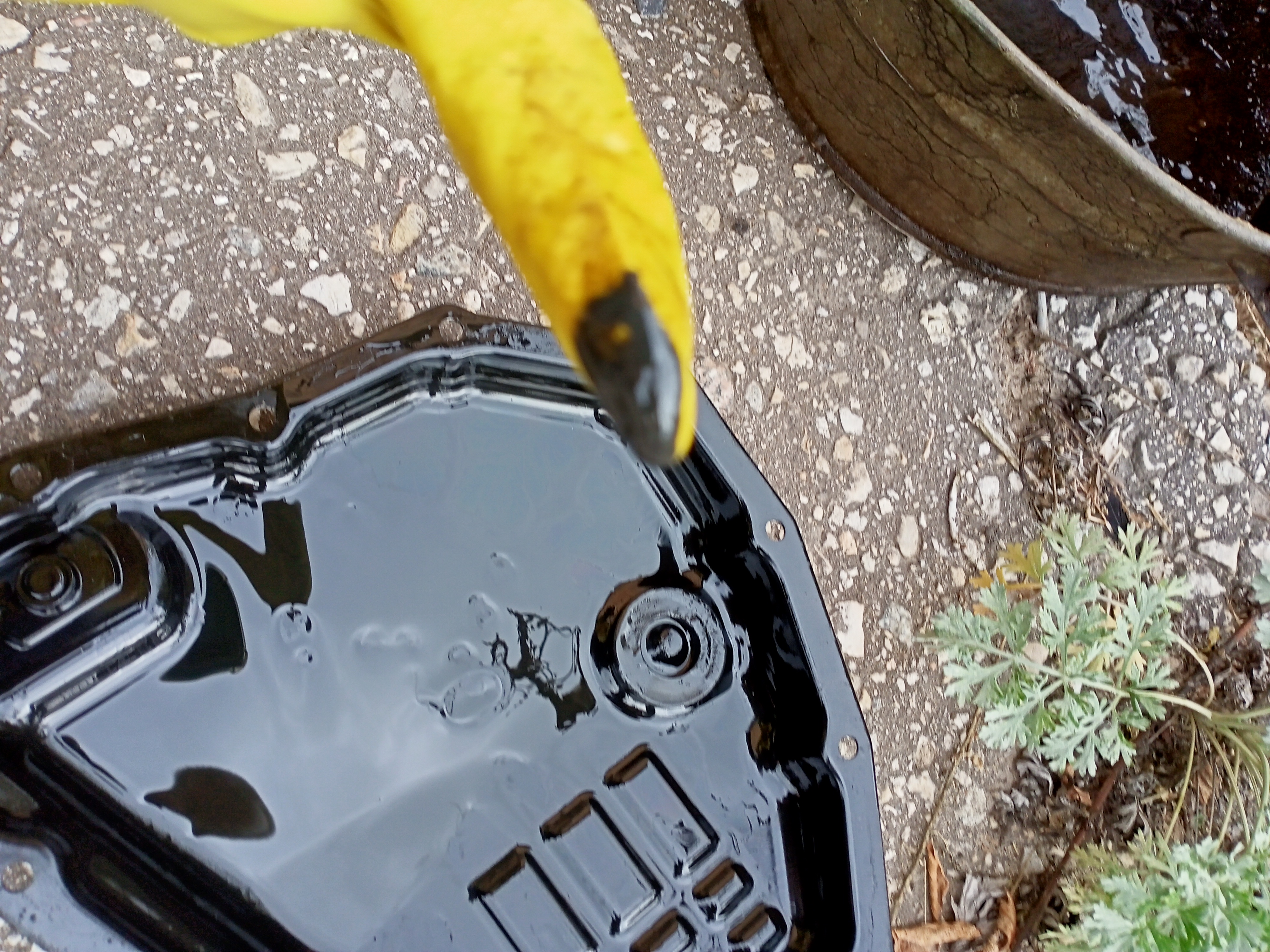

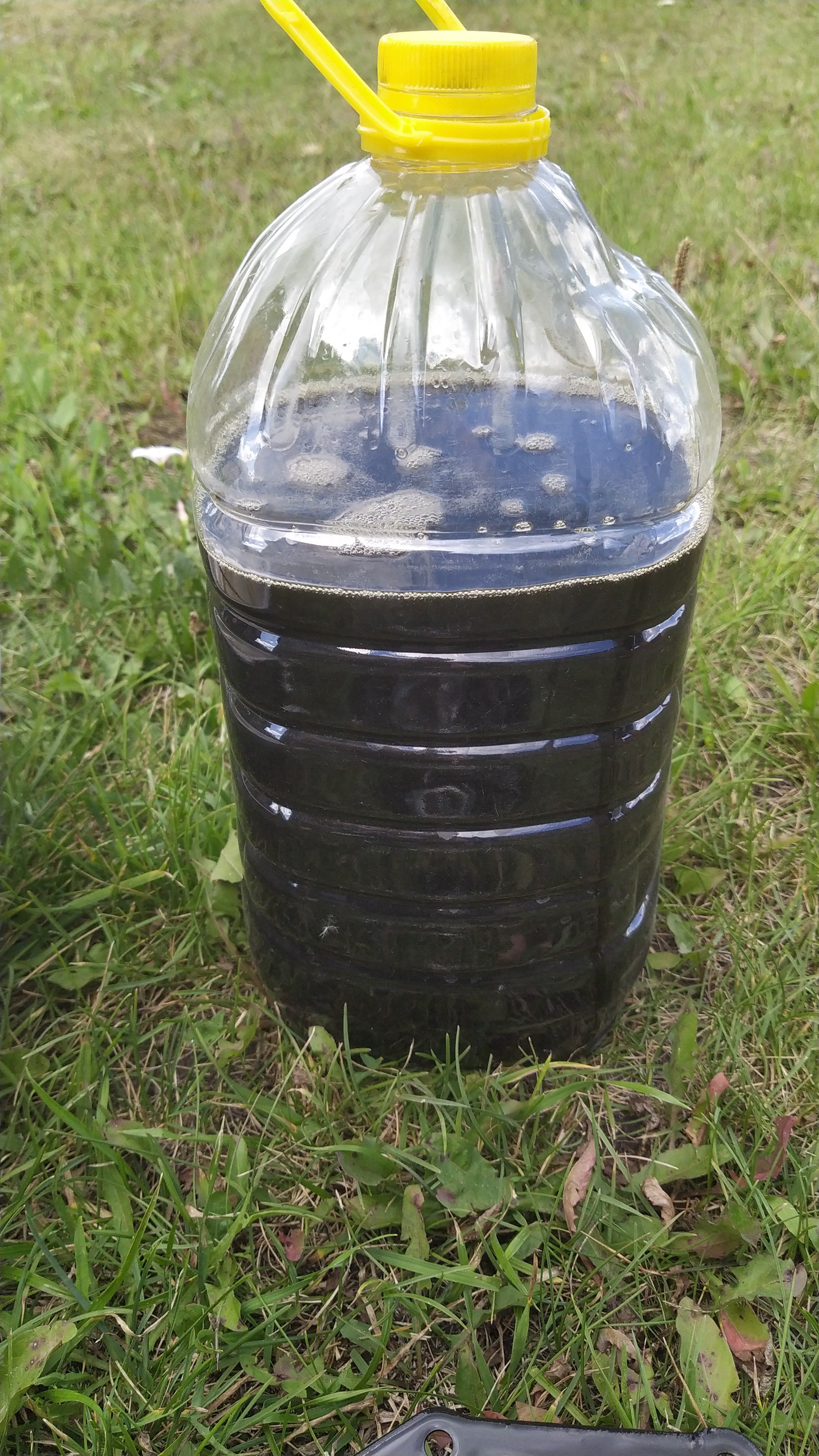

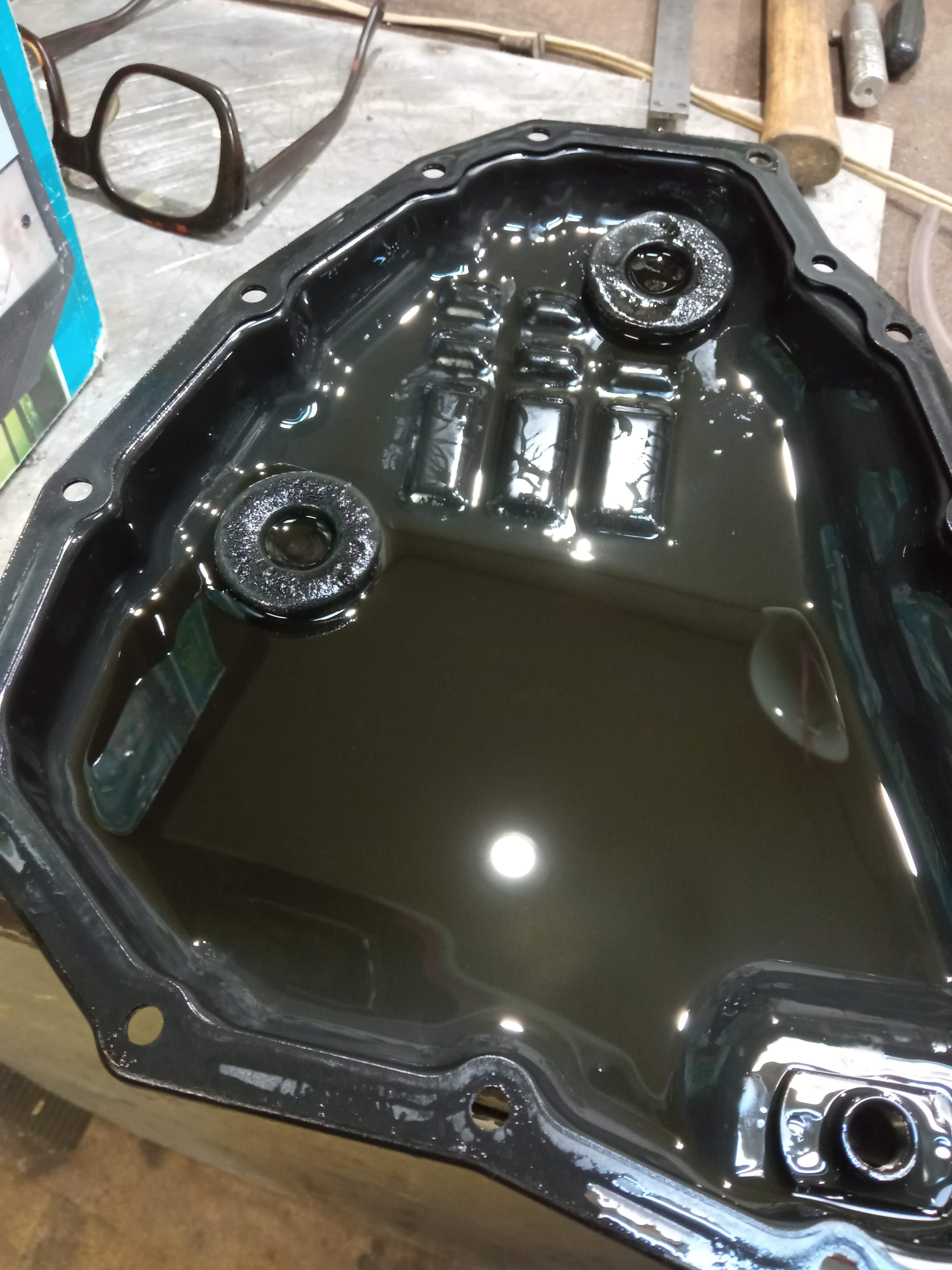

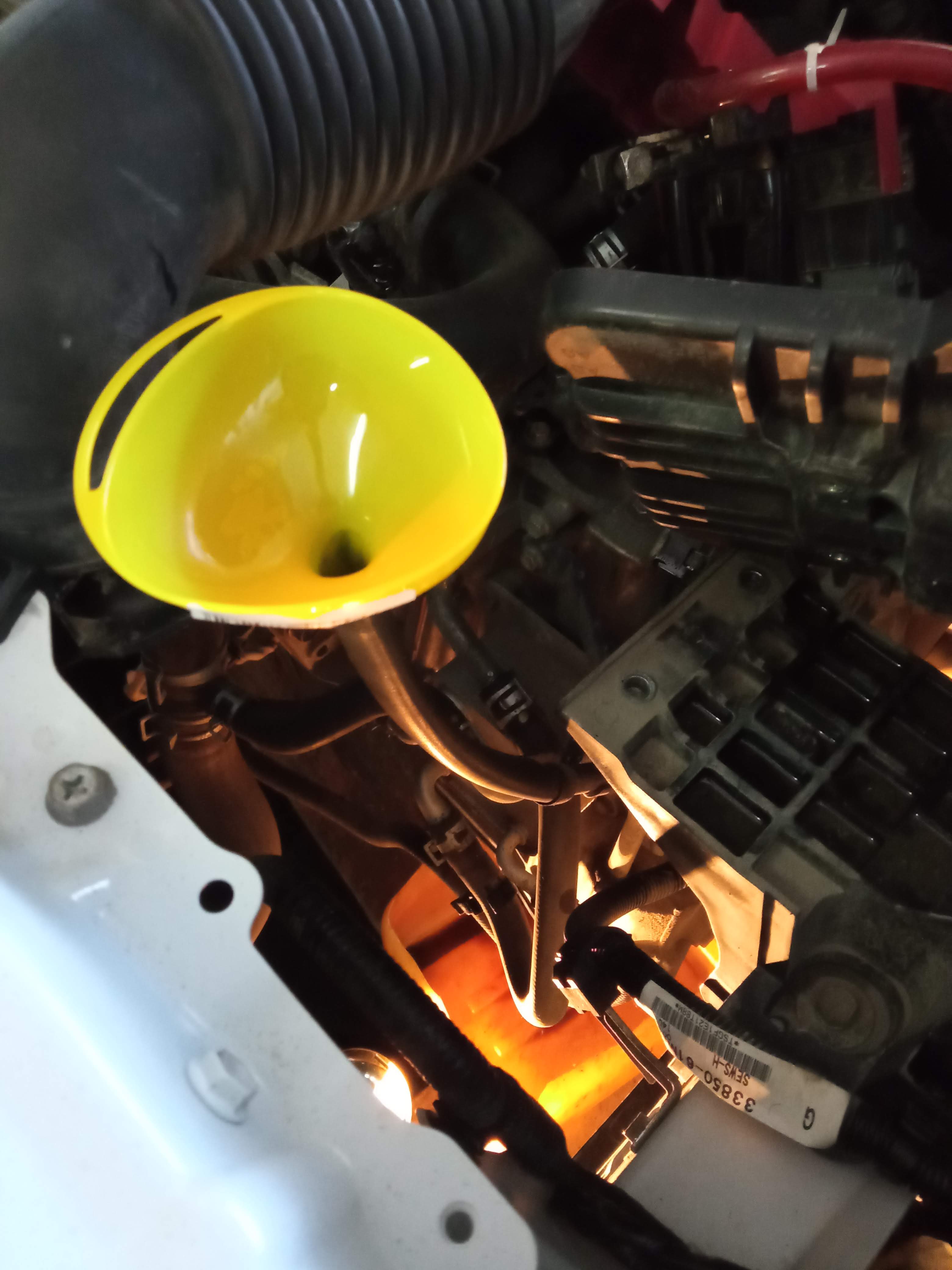

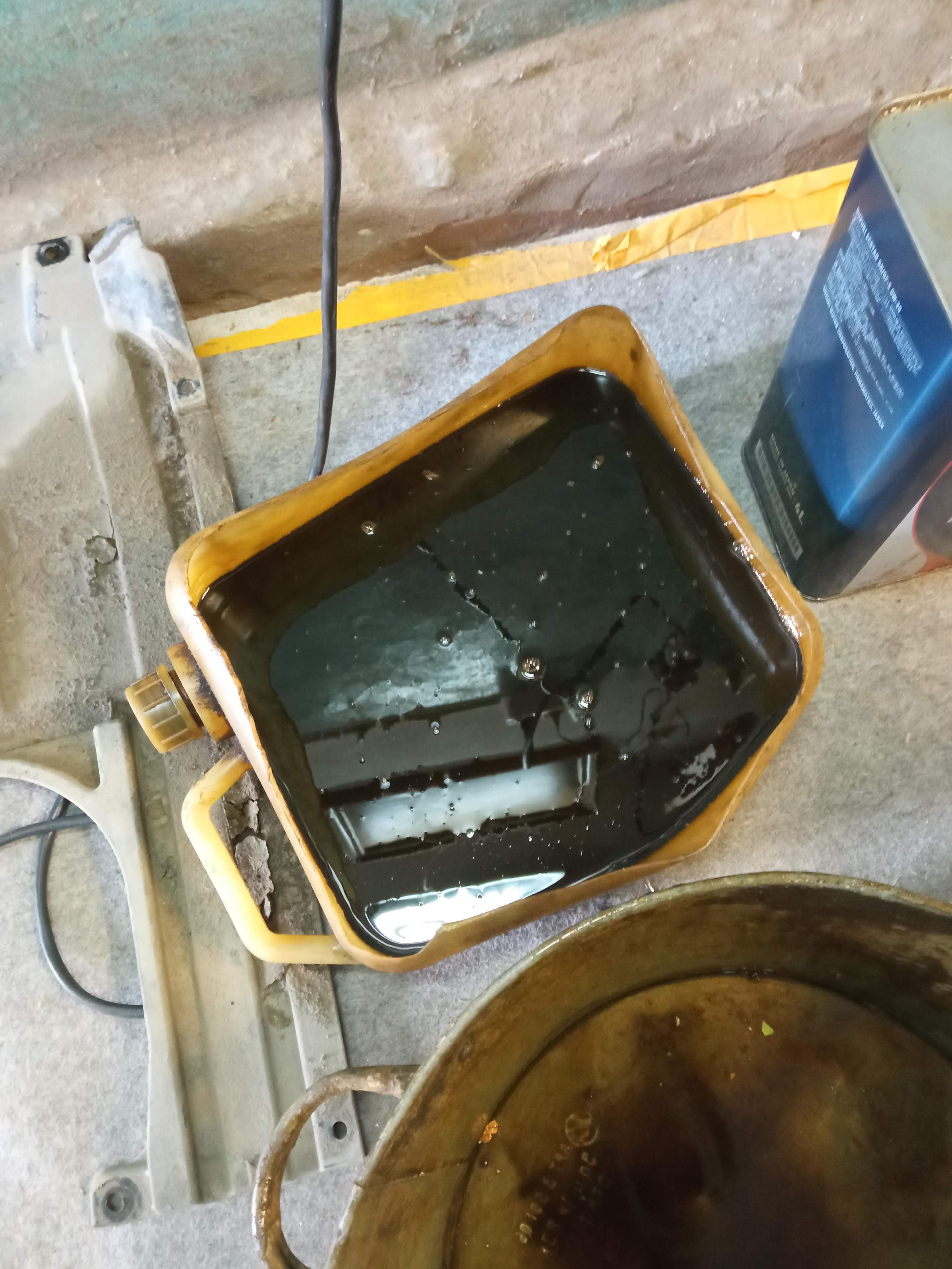

Сегодня менял масло в вариаторе. Лил такое. Пробег 25 тыс. Не ожидал что такое грязное там все будет. Думал раз небольшой пробег будет чище чем на фото у тех кто менял при нормальных пробегах. Но оказалось что не чище. Прокачал три раза по полтора литра через шланг от теплообменника на третий раз заметно чище пошла жидкость но не чистая прям, а немного темнее. Брал 9 канистр по литру или там кажется в граммах не помню надо смотреть. Надо было бы еще раз прокачать но побоялся не хватит жидкости
"Такое" - это какое? Тоташи или Идемитсу?

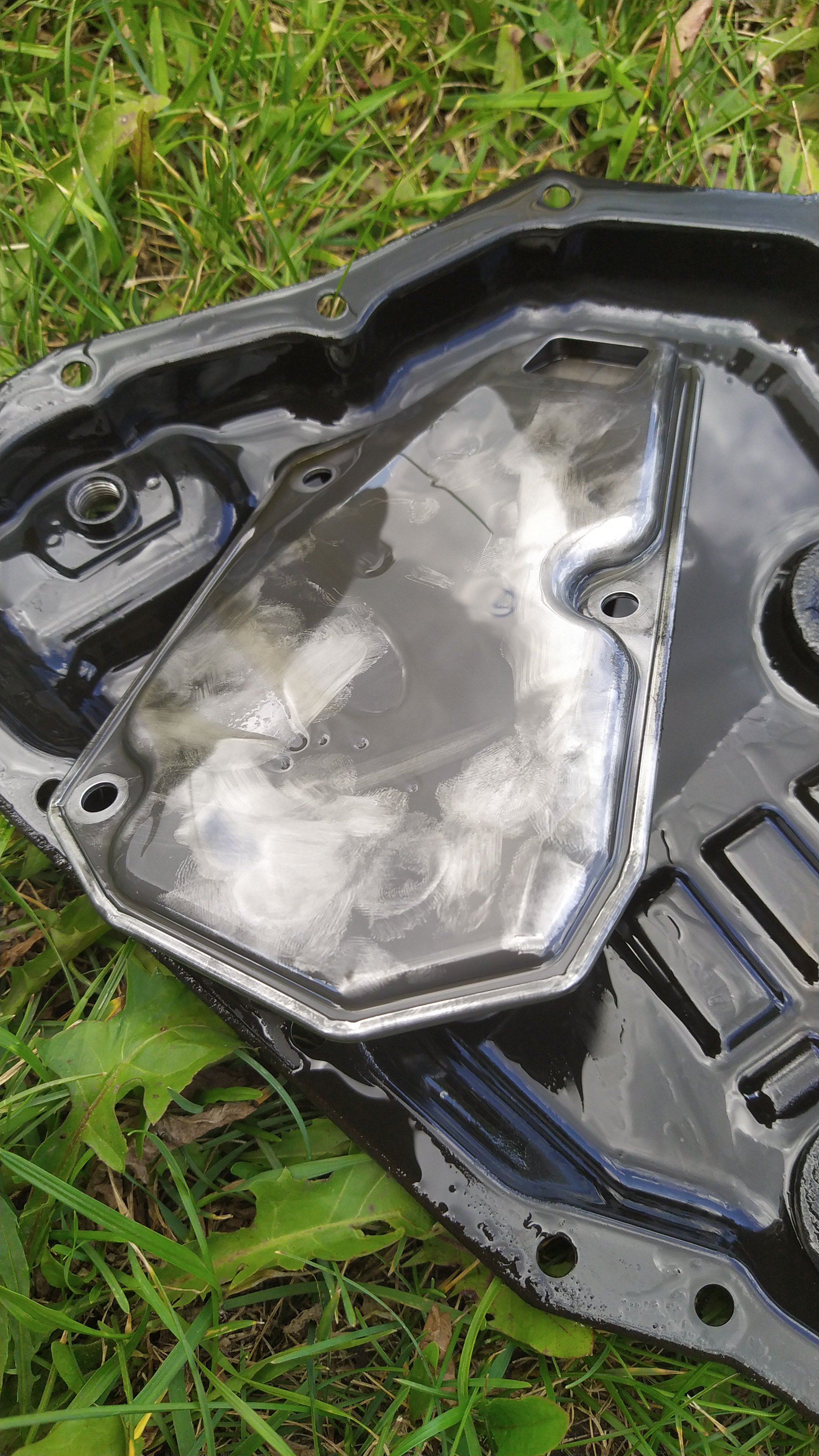

...сосед на свежем Рено после 2 лет и около 35 000 км (примерные данные) сам снял поддон на "неослуживаемом" вариаторе и удалил металлическую пудру с поддона (не сливается при замене жидкости через пробку), плюс фильтр грубой и тонкой очистки (и новая прокладка поддона, про герметик он в курсе). На новом масле и после указанных процедур машина поехала совсем по новому, большая разница с ездой до этого ТО. Не думаю, у в Сузуки что-то иное и более идеальное с вариатором.

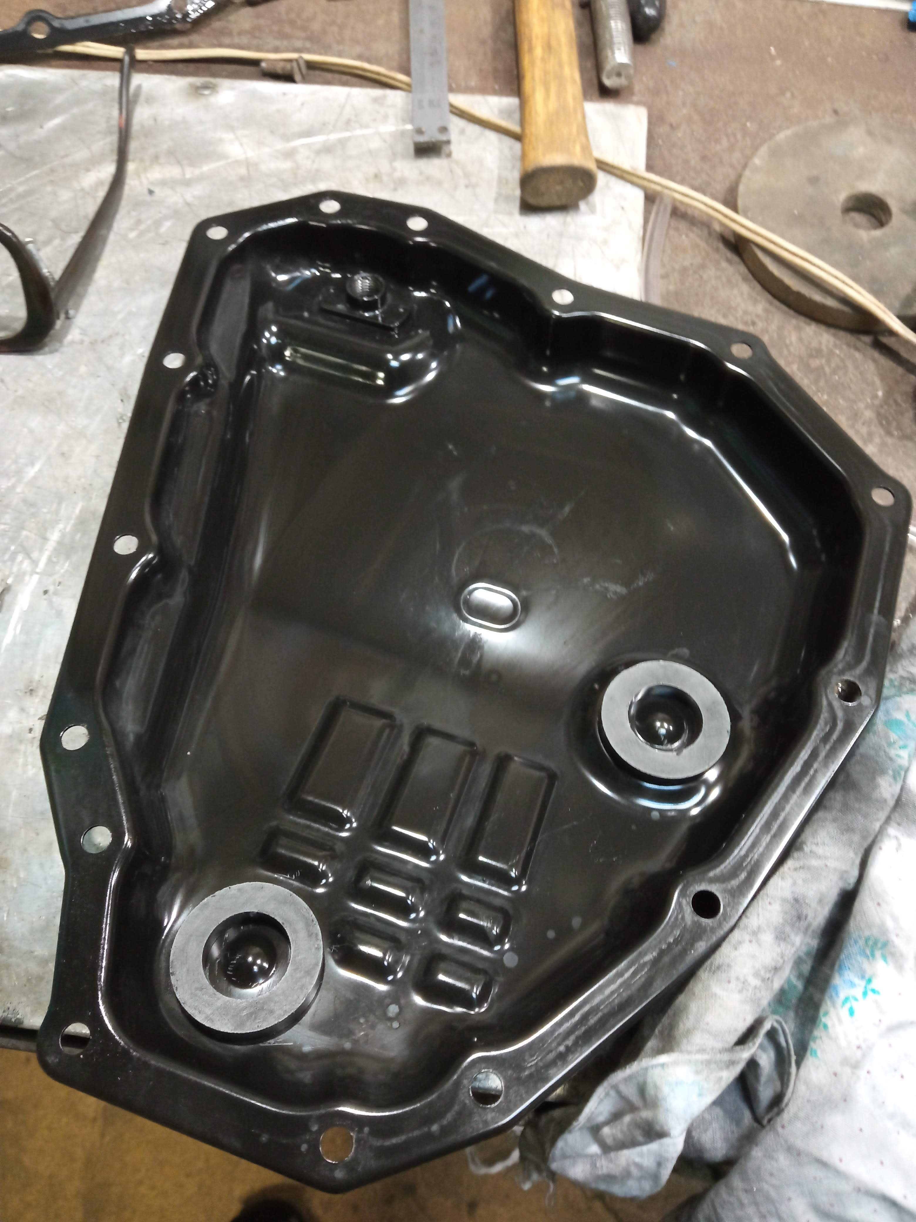

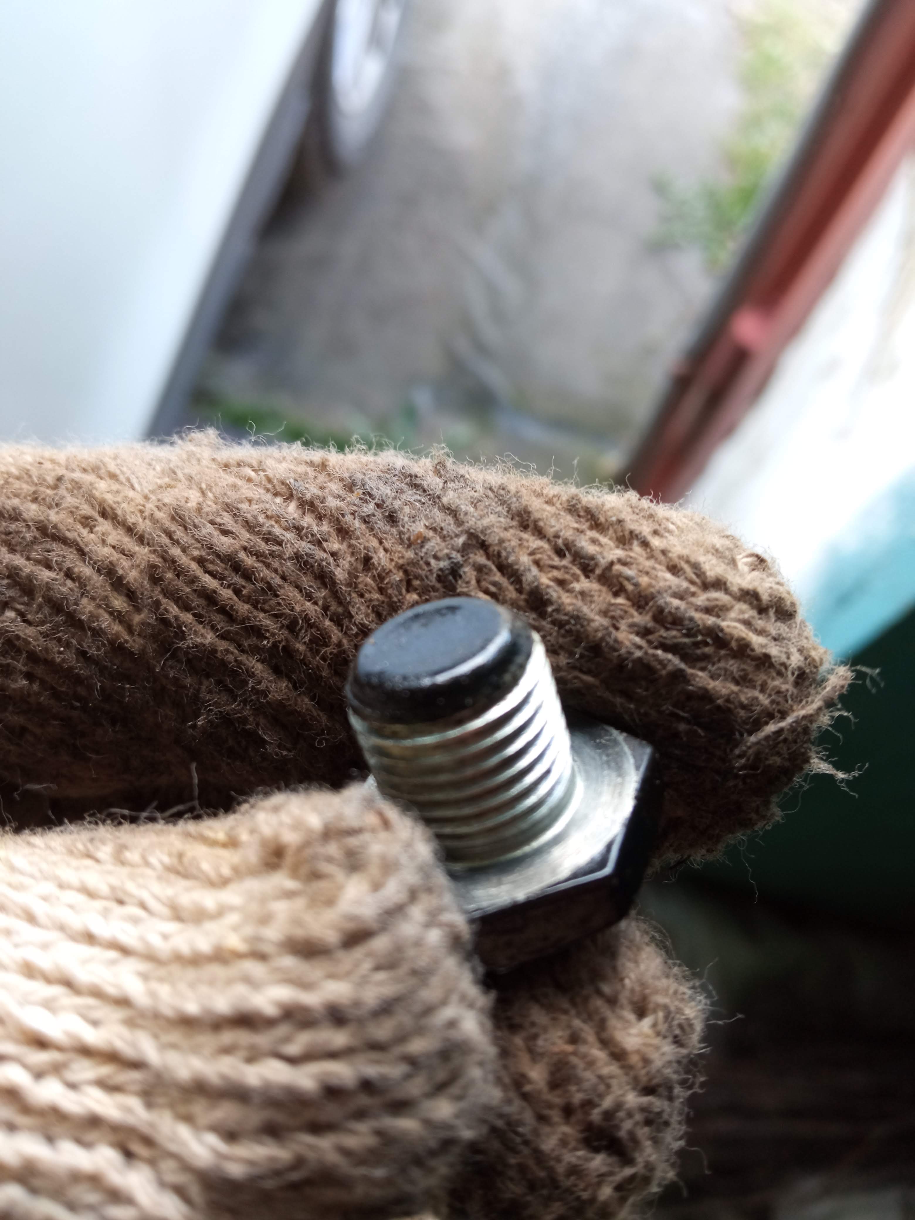

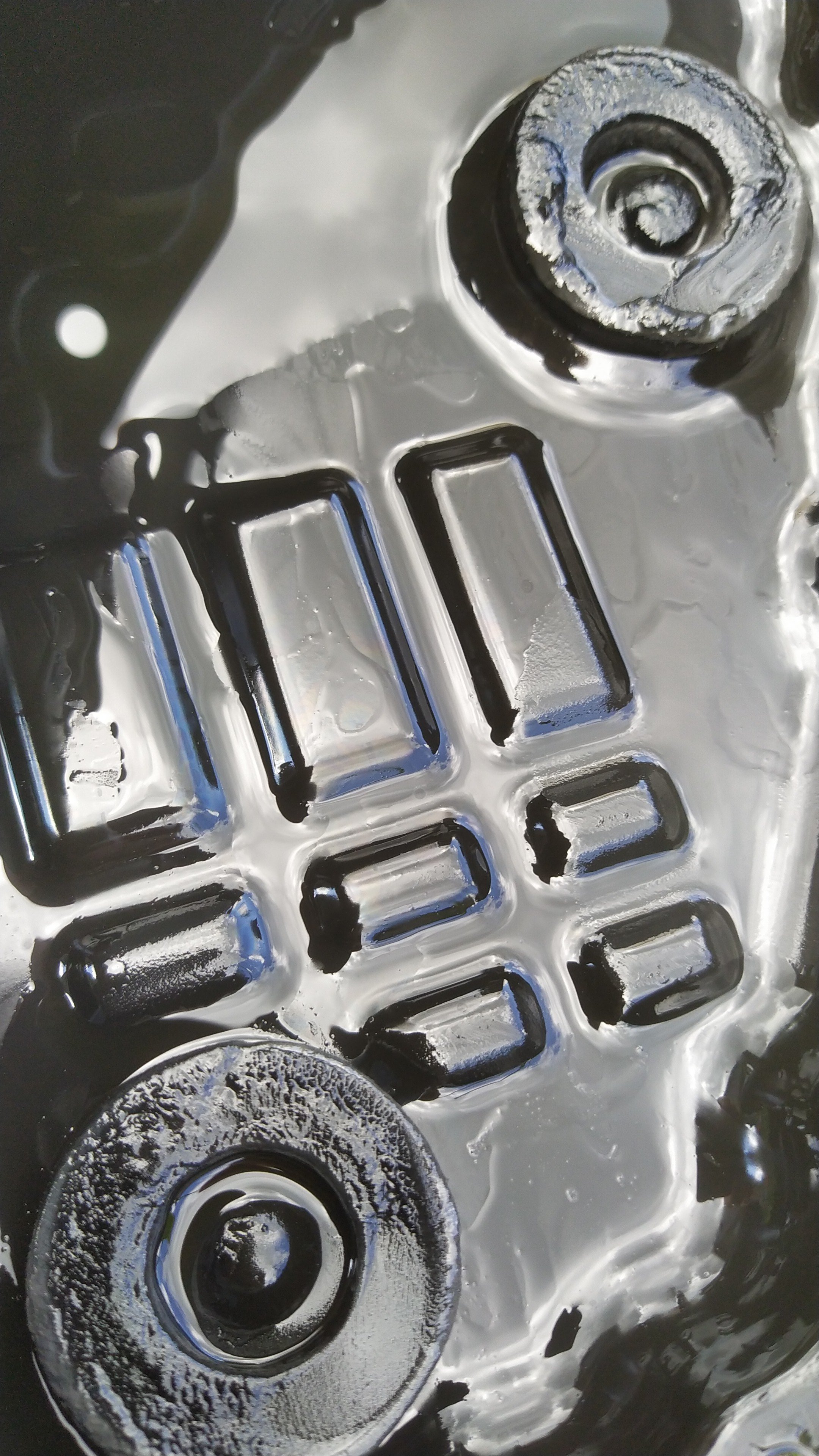

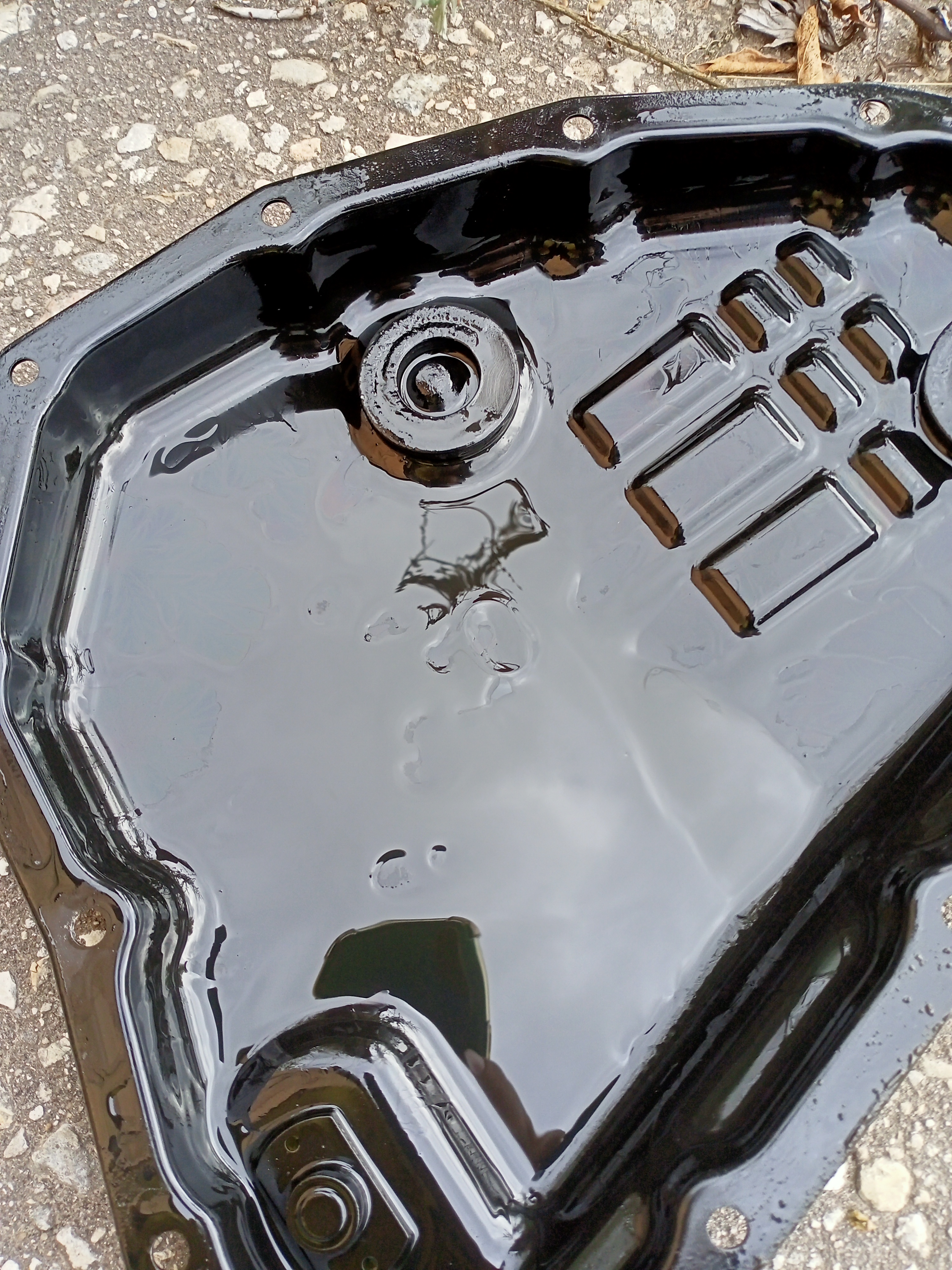

добрый вечер форумчане. Хочу добавить информации в теме про вариатор. Надеюсь лишней не будет. Немного истории об авто. Машина SX 4 2014 года куплена в январе 2015 родственником. Ездил он мало, за три года накатал 40 т. и то из этого пробега было две совместные поездки в Прибалтику и в Крым по 10000 км. Обслуживал он в сервисе, в 2018 машина перешла мне. и за 3 года я намотал еще 80 т. Всё бы ничего, машина в целом хорошая, я самостоятельно менял масло в двигателе каждые 10 т. ну и все текущие замены и обслуживания. В сервис к официалам не ездил т.к. гарантия кончилась, а цены за смену масла по 8 т. р. рука не поднимается платить. к тому же доверия к ним нет. после последней замены масла у них, затянули сливную пробку так, что пришлось ее срезать. (но это небольшое отступление от темы). Теперь про сам вариатор. Это мой первый опыт с данной трансмиссией. Были и механика и автомат и приус, вообщем есть с чем сравнивать. Сперва она мне не очень нравилась, потом привык Для неспешного перемещения пойдет, Изучая мануал прочитал, что масло в варике не меняется. и оно залито на весь срок. Залито и залито , как говорится не мешай машине работать, но мысль свербит, как же так, там трущийся ремень, какой никакой износ всё равно должен присутствовать. Звонил несколько раз в сервис, но они категорически отказывались менять масло. нет у них таких работ по регламенту. Пробег растёт. В пробках стала чаще появляться надпись 4wd недоступен. Причем иногда по году не появлялась, а иногда раза три за день, потом опять пропадала, Периодически просматривал форумы но ответа не находил. Лечилось выключением зажигания. Потом по утрам при движении стал появляться на непрогретом двигателе одноразовый свист, как будто бы ремень проворачивается по конусам. Тут я уже совсем загрустил. начал изучать эту тему, И решил самостоятельно поменять масло в вариаторе, и самому посмотреть, потому что столько разных мнений в интернете и от сервисменов, что масло надо чуть ли не каждые 15 т. менять, до крайне противоположных. Позвонил еще раз в сузуки сервис, поинтересовался смогут ли они поменять под мою ответственность. они мне насчитали тыщ 12. примерно. я спросил как будет происходить замена, на что мне ответили, слили залили сколько слили и всё. Я говорю а если со снятием картера и сменой фильтра? - тогда еще плюс 8 тыщ. а говорю фильтр тонкой очистки поменять? они мне сказали, что у них даже в каталоге нет такого фильтра. (Меняют вариатор в сборе, там такой фигнёй как замена масла не занимаются))), И масло и фильтр надо ждать полмесяца. Вообщем я вежливо отказался. Купил 10 литров масла нисссан cv3 фильтр тонкой и прокладку и сам поменял. Как менял? Сливал , наливал, прогревал, так три раза, пока светлое масло не потекло. долил до уровня. Фильтр грубой очистки промыл продул. Как оказалось не так страшен черт, выработка есть но не критично, никаких опилок на магнитах. Итог. проехал уже 5 т.км пропали сообщения, свист, Работает как новая,. Вердикт мало менять надо, но не так часто как пишут. следующий раз тыщ. через 60 поменяю.
Илья1101
27 Апрель 2014
303
74
г. Сыктывкар
SX4 NEW 2014
добрый вечер форумчане. Хочу добавить информации в теме про вариатор. Надеюсь лишней не будет. Немного истории об авто. Машина SX 4 2014 года куплена в январе 2015 родственником. Ездил он мало, за три года накатал 40 т. и то из этого пробега было две совместные поездки в Прибалтику и в Крым по 10000 км. Обслуживал он в сервисе, в 2018 машина перешла мне. и за 3 года я намотал еще 80 т. Всё бы ничего,... Работает как новая,. Вердикт мало менять надо, но не так часто как пишут. следующий раз тыщ. через 60 поменяю.
Добрый день. Я правильно понял, что в 1 раз масло поменяно на 120 тыс и следующий раз Вы хотите на 180 тыс?

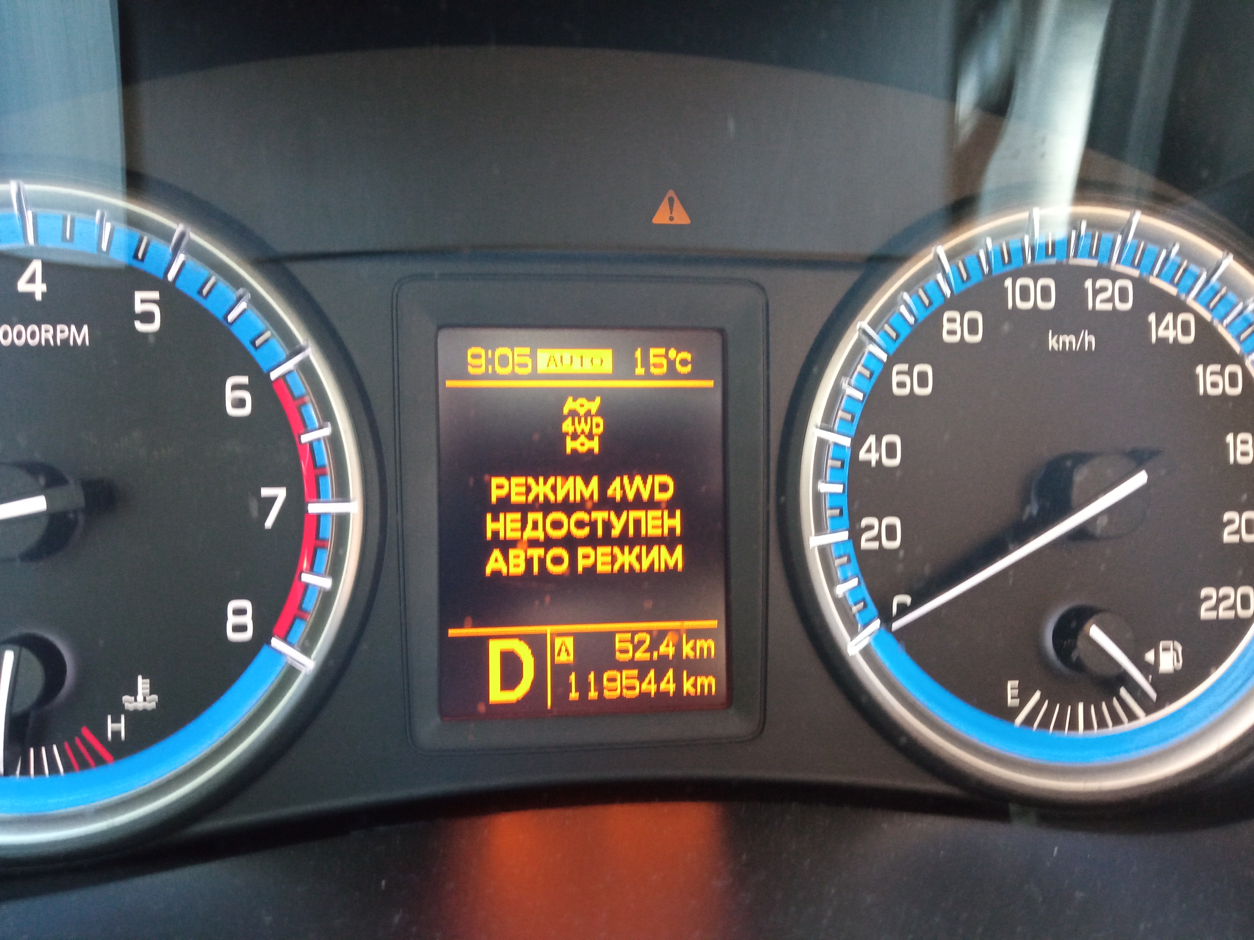

Та же беда с предупреждением недоступности полного привода. Шайбу с подключением 4х4 практически никогда не использую. Крайне редко на бровку заехать или на сугроб. Предупреждение появляется стабильно всегда при длительной езде на трассе со скоростью 100-130 км/ч. Такое впечатление, что перегрев коробки. Но бывает и по городу выскакивает крайне редко предупреждение. Жидкость CVT частично меняли на 60 тыс. Литр или два слили - долили. Трансмиссионное масло тоже меняли. Сейчас после очередной поездки на трассе помимо предупреждения повылазили чеки с кодами ошибки через ОБД разъем:
c0100
c0101
c0103
c0107
другое ОБД устройство выдало иной код ошибки и только один:
p0841
После выключения двигателя чеки с приборки могут пропасть, а могут и продолжать гореть. Но даже когда пропадают, при включении и выключении зажигания в OBD-II все равно прилетают DTC ошибки.
Кто сталкивался, как лечится ? Пробег 68 тыс. с 2014 года.

1. Поменять жижу в CVT. И это нужно было сделать давно. Хотя возможнео с перегревом это не связано.
2. Снять радиаторы и помыть их.

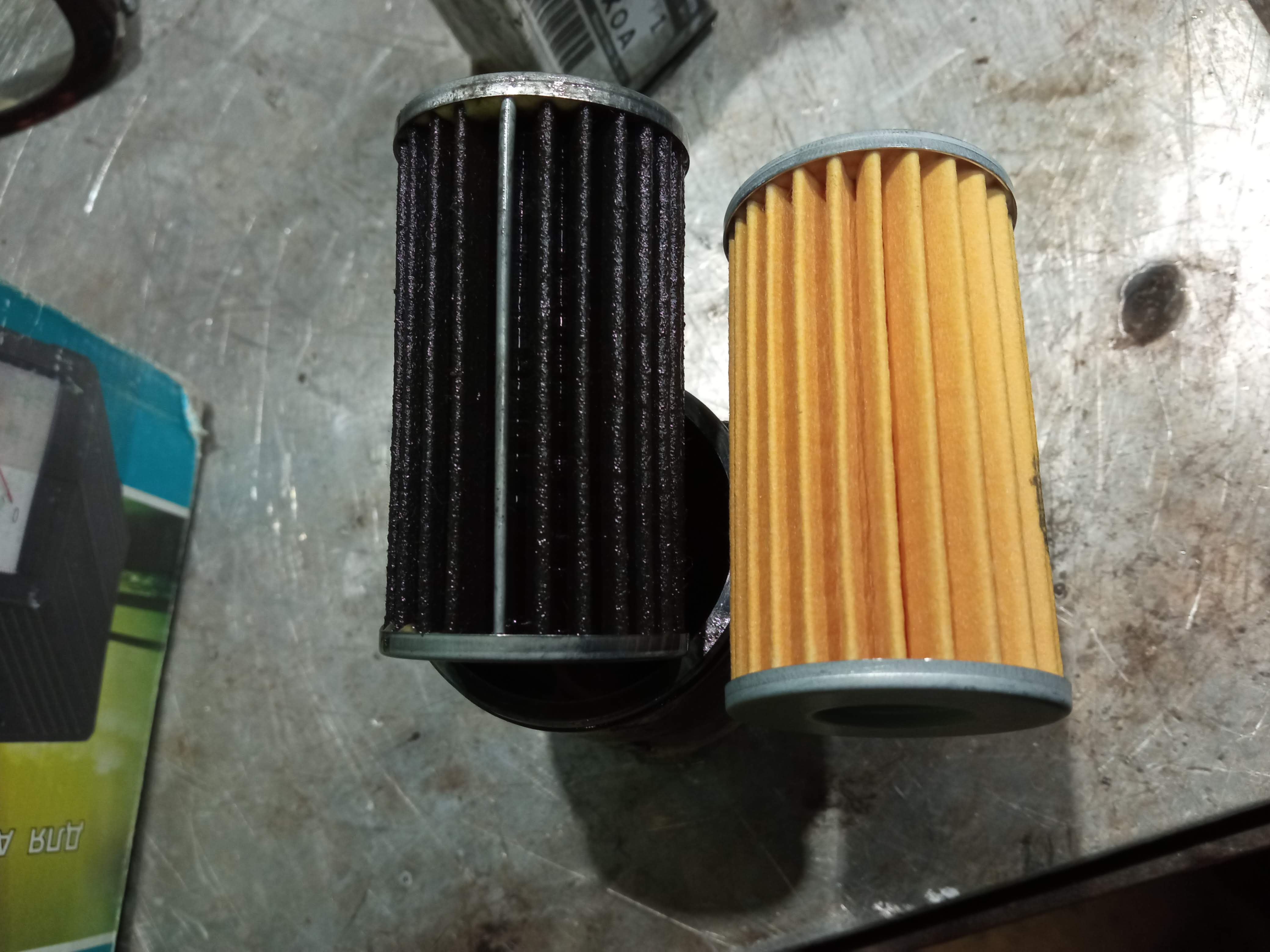

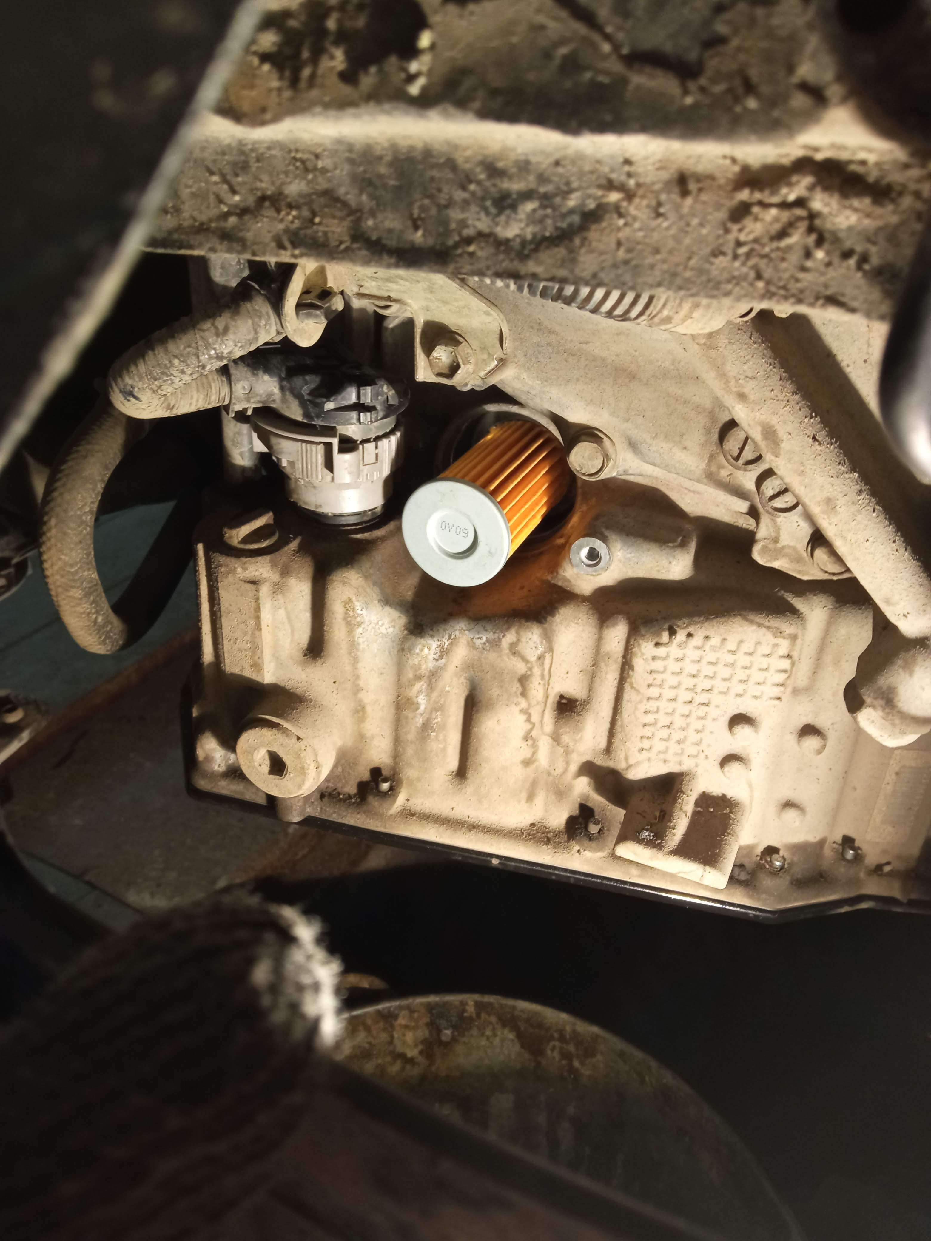

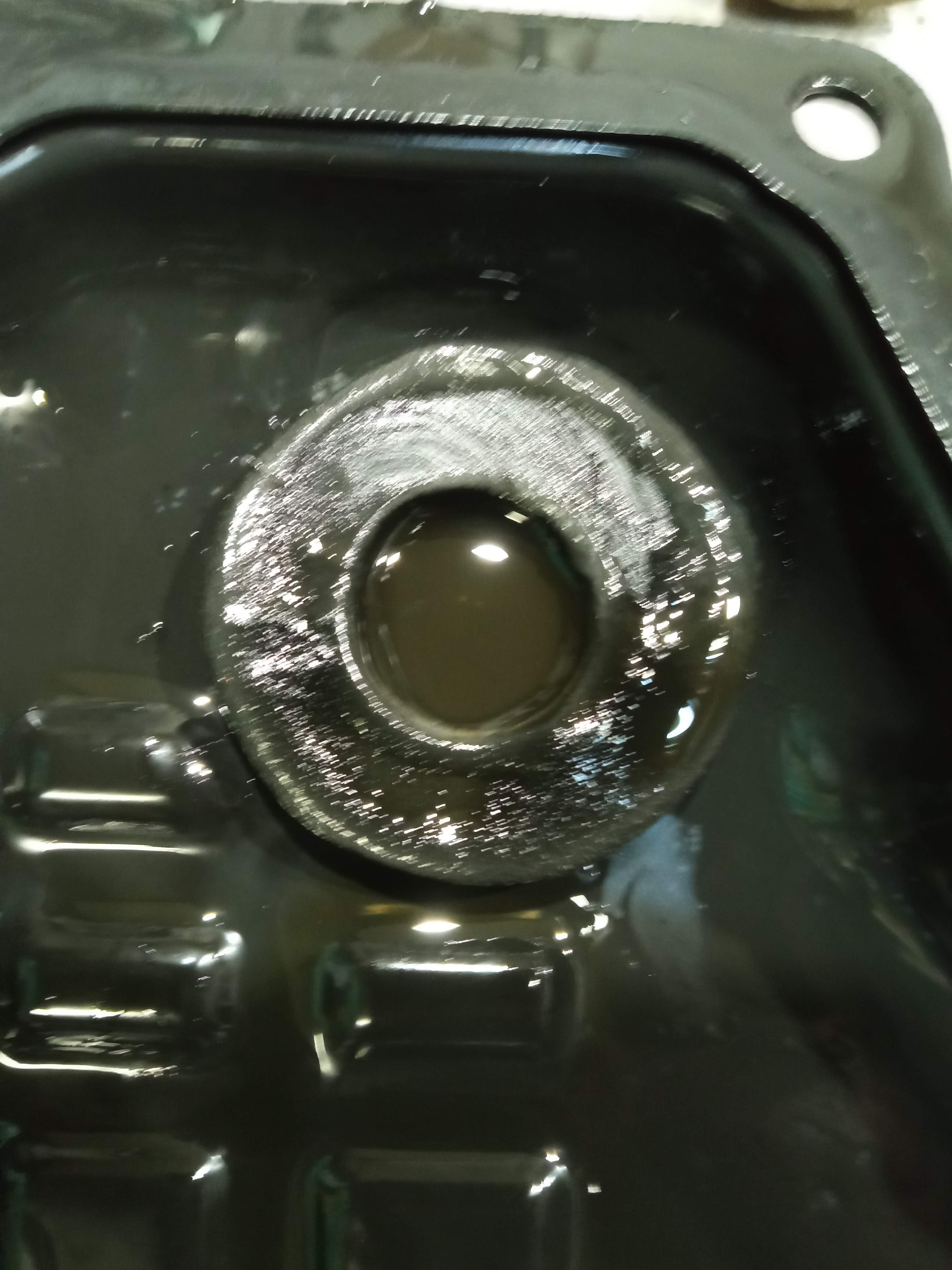

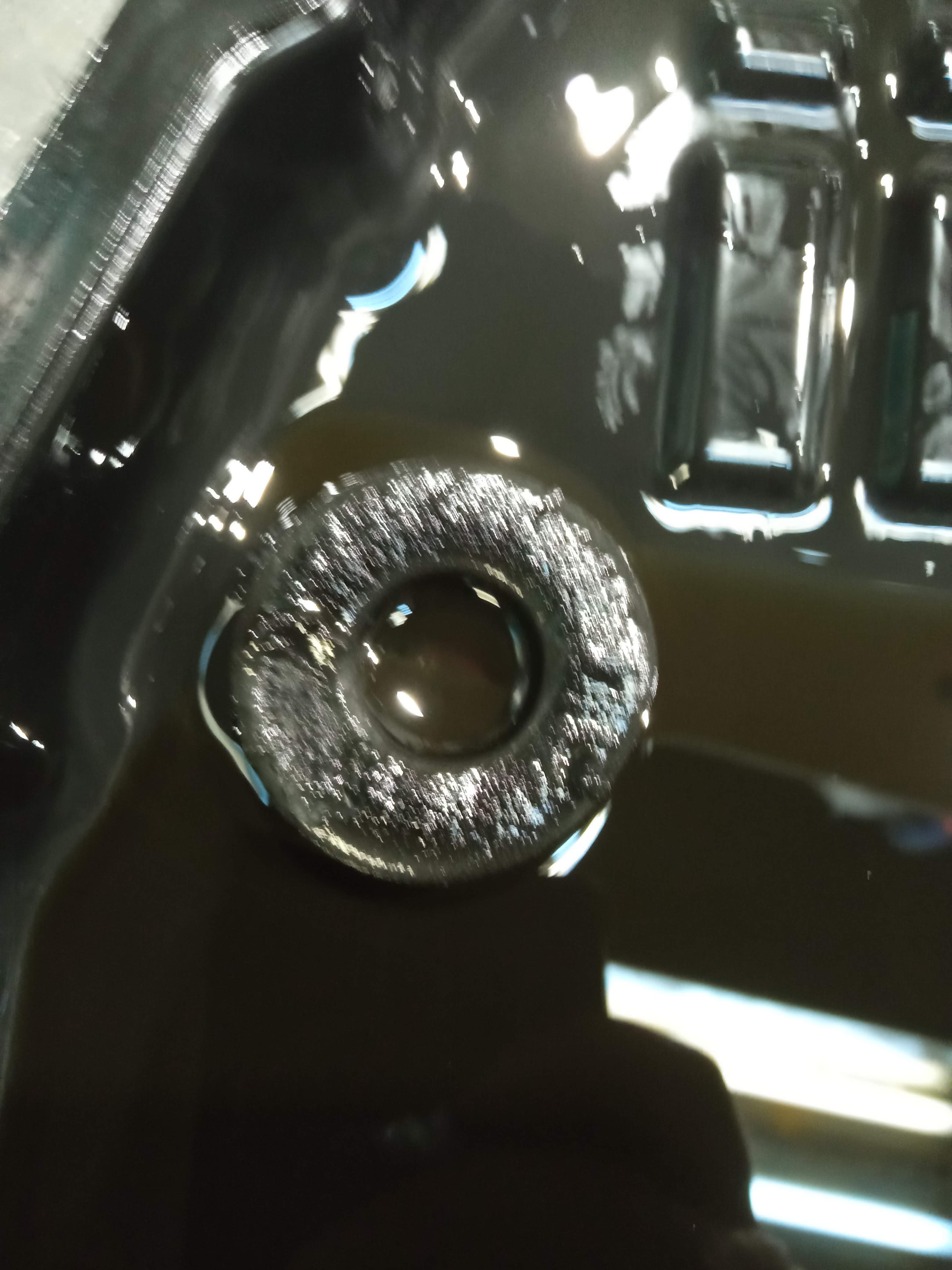

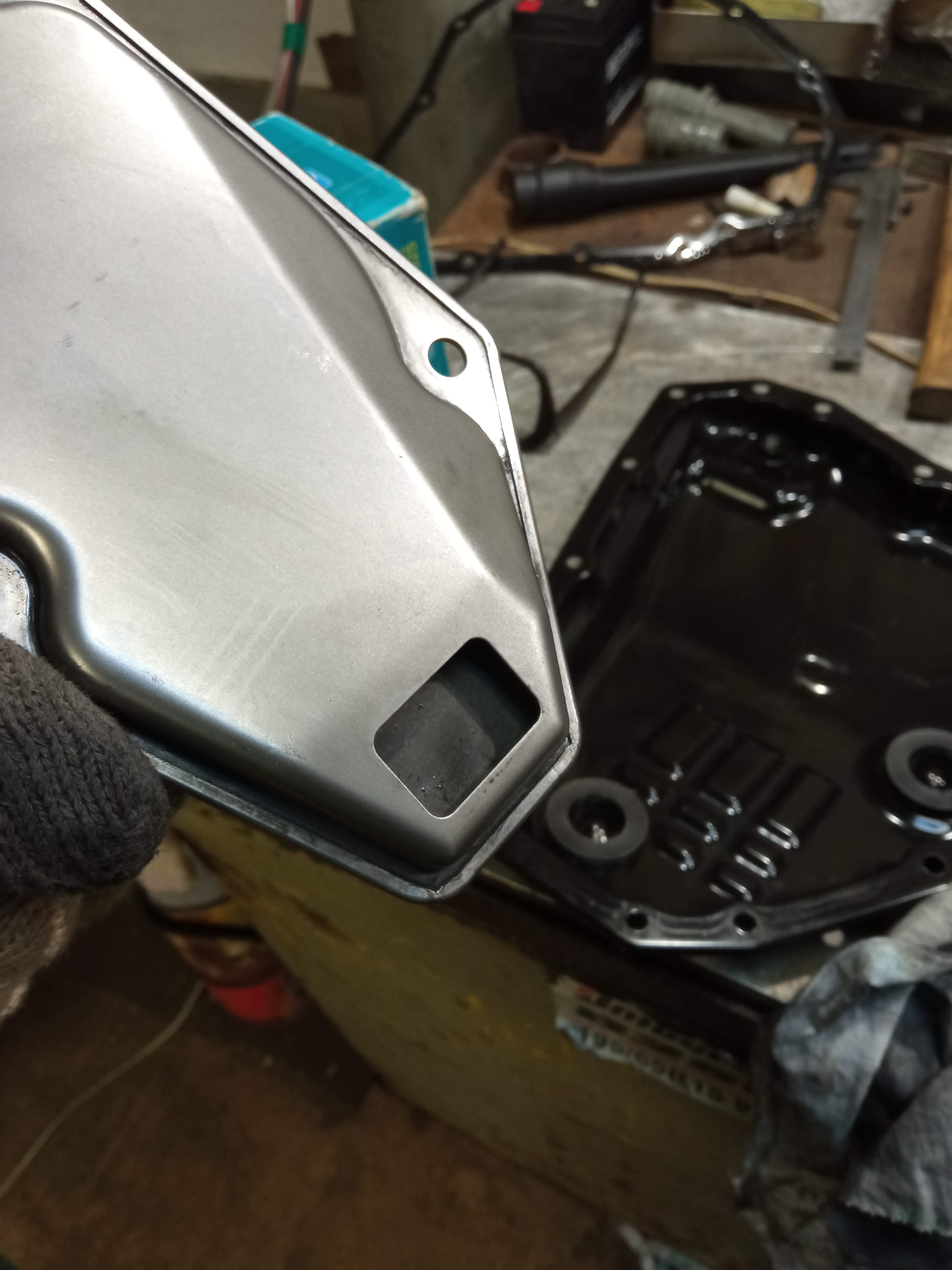

Во-вторых, вчера заменил жидкость в вариаторе. Вопреки ожиданиям, она оказалась полупрозрачная, а не угольно черная. На магнитах накаких следов металлической стружки или опилок, только слабый черный налет, видимо от износа фрикционовю
ANick
26 Ноябрь 2016
316
Рязанская область
Прошлая замена жидкости была на 60000 км, заливал Идемитсу CVTF с зеленой наклейкой. В этот раз по совету Полковника залил Идемитсу тип N3. Остальное все тоже поменял: фильтр грубой очистки, фильтр тонкой очистки, прокладку поддона, прокладку сливной пробки, колечко на колпачке фильтра тонкой очистки. С моим пробегом 12-15 тыс в год думаю, что года три к вариатору можно будет не подходить.

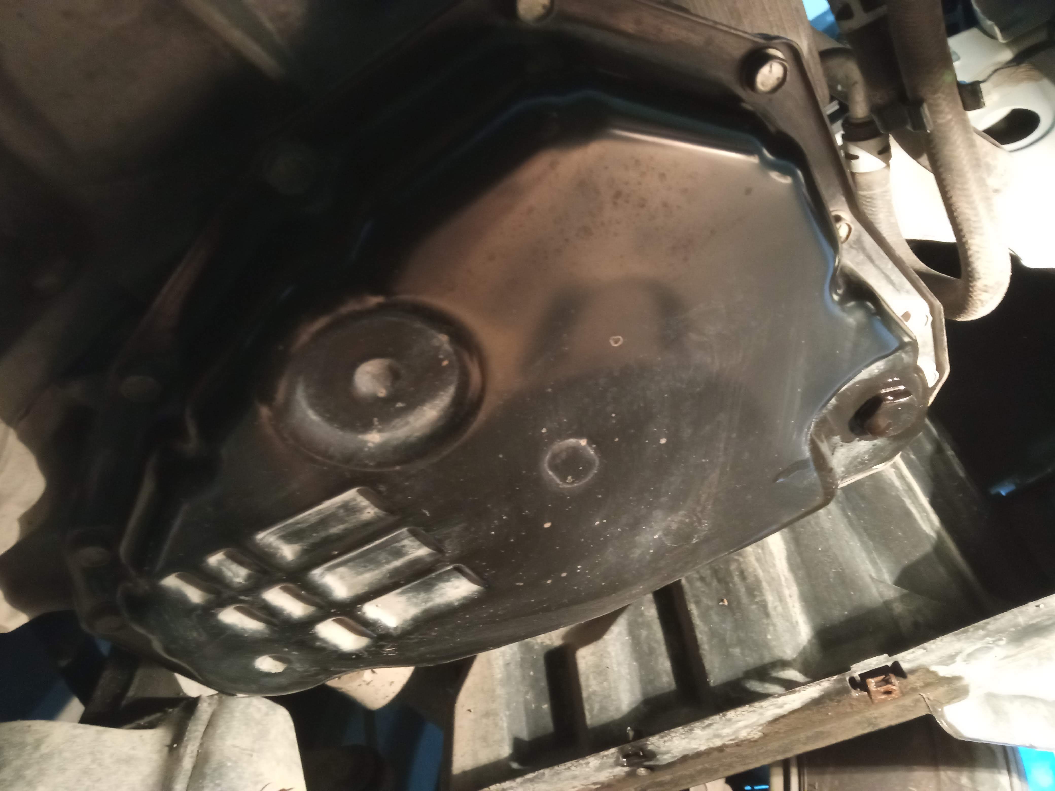

На 61 тысяче пробега поменял "масло" в вариаторе, залили Nissan NS-3, по чеку - 6л, со снятием поддона и заменой фильтров. Фотографировать не стал, со слов мастера - вариатор в хорошем состоянии, магнит почти чистый.
