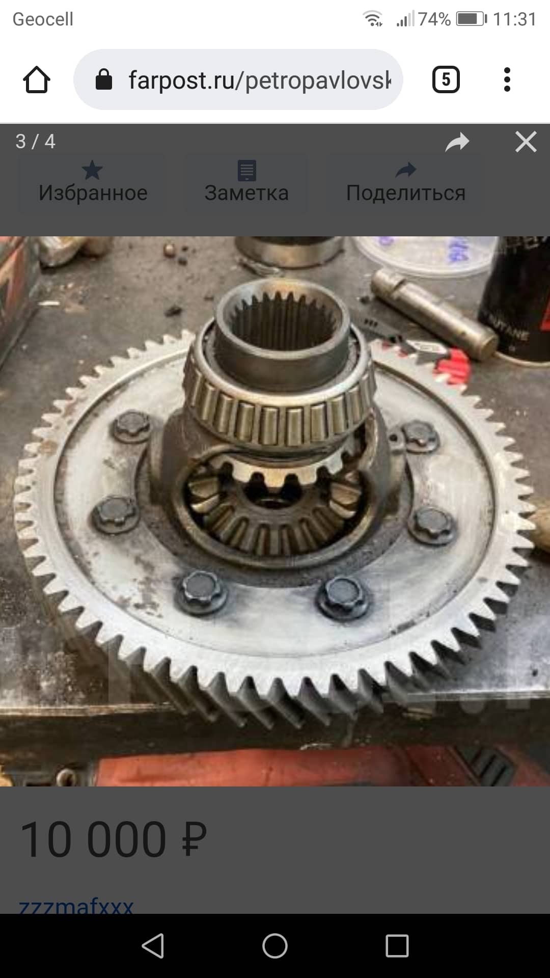

Suzuki SX4 S-cross 2014. 1.6. 4X4 CVT

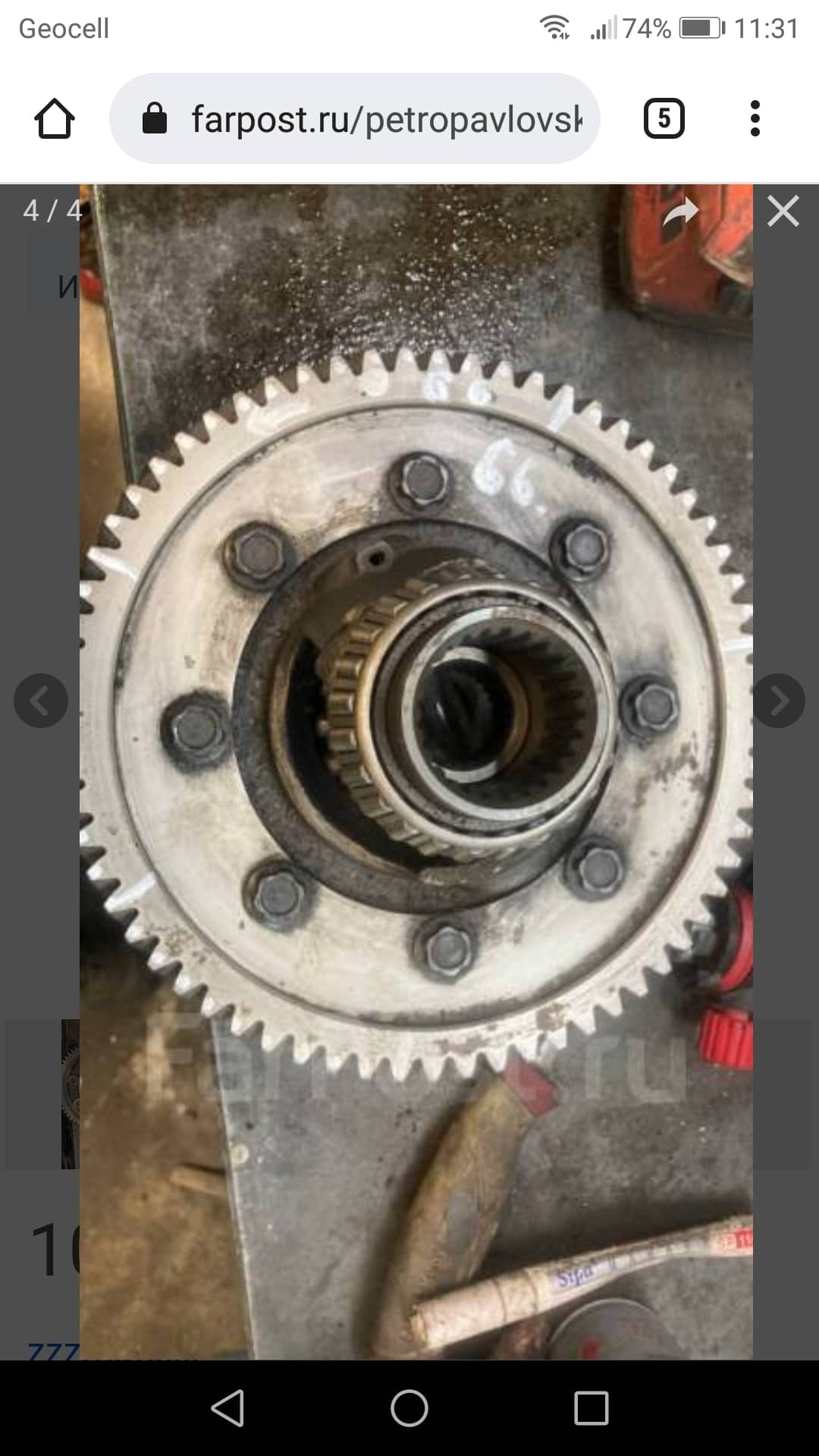

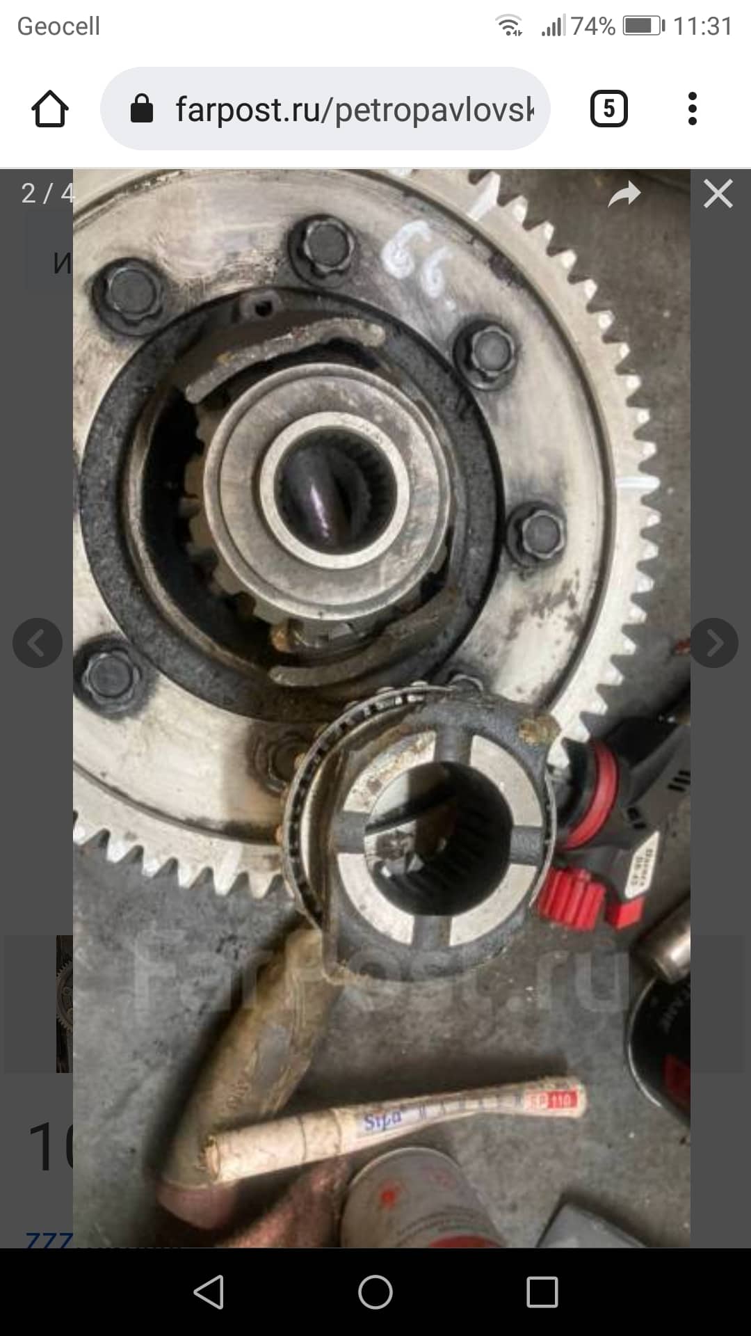

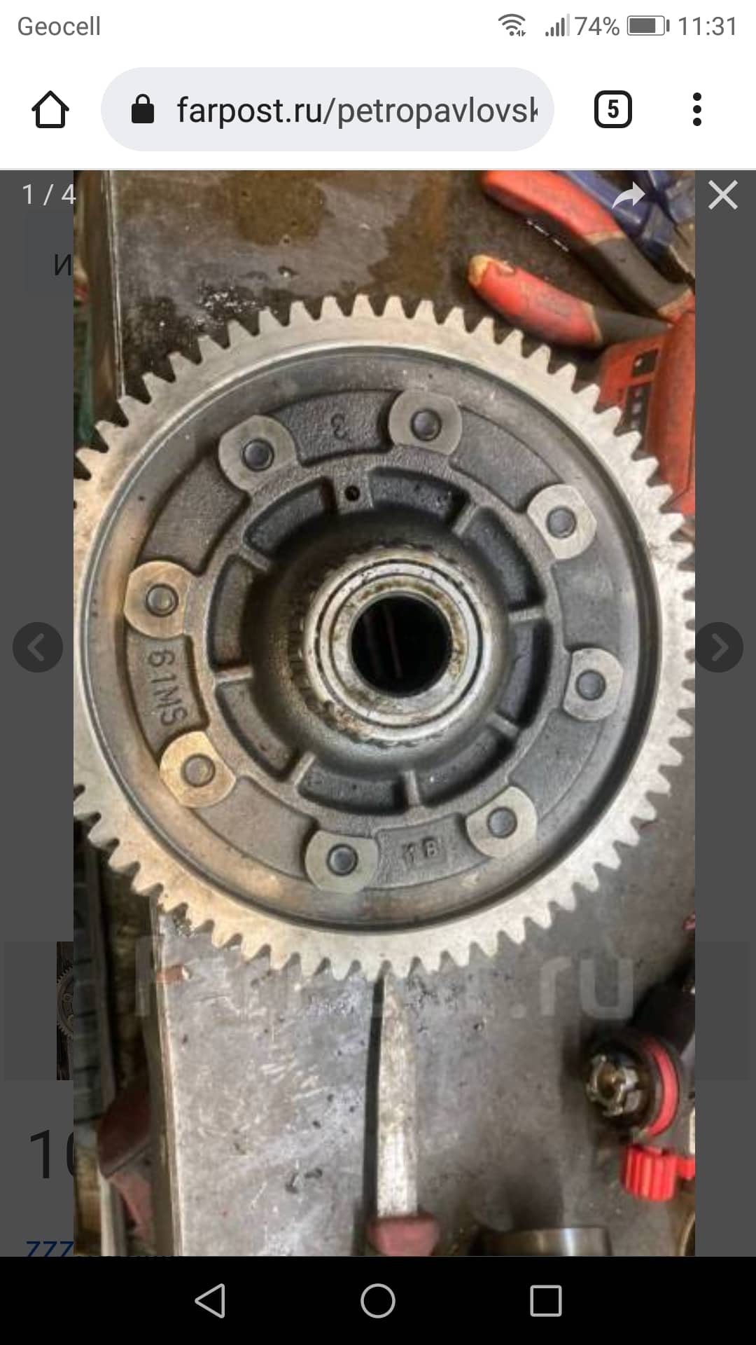

Здравствуйте, лопнул корпус переднего дифференциала 4х4 (который стоит в вариаторе). Никак не могу найти дифференциал. Для МКПП есть номер в каталоге, но для вариатора нет отдельного номера дифференциала, только коробка в сборе. Ктонибудь сталкивался с таким вопросом? Помогите пожалуйста... Дифференциал выглядит точно так как в закреплённых фотографиях.
  • 125.3 KB Просмотры: 138

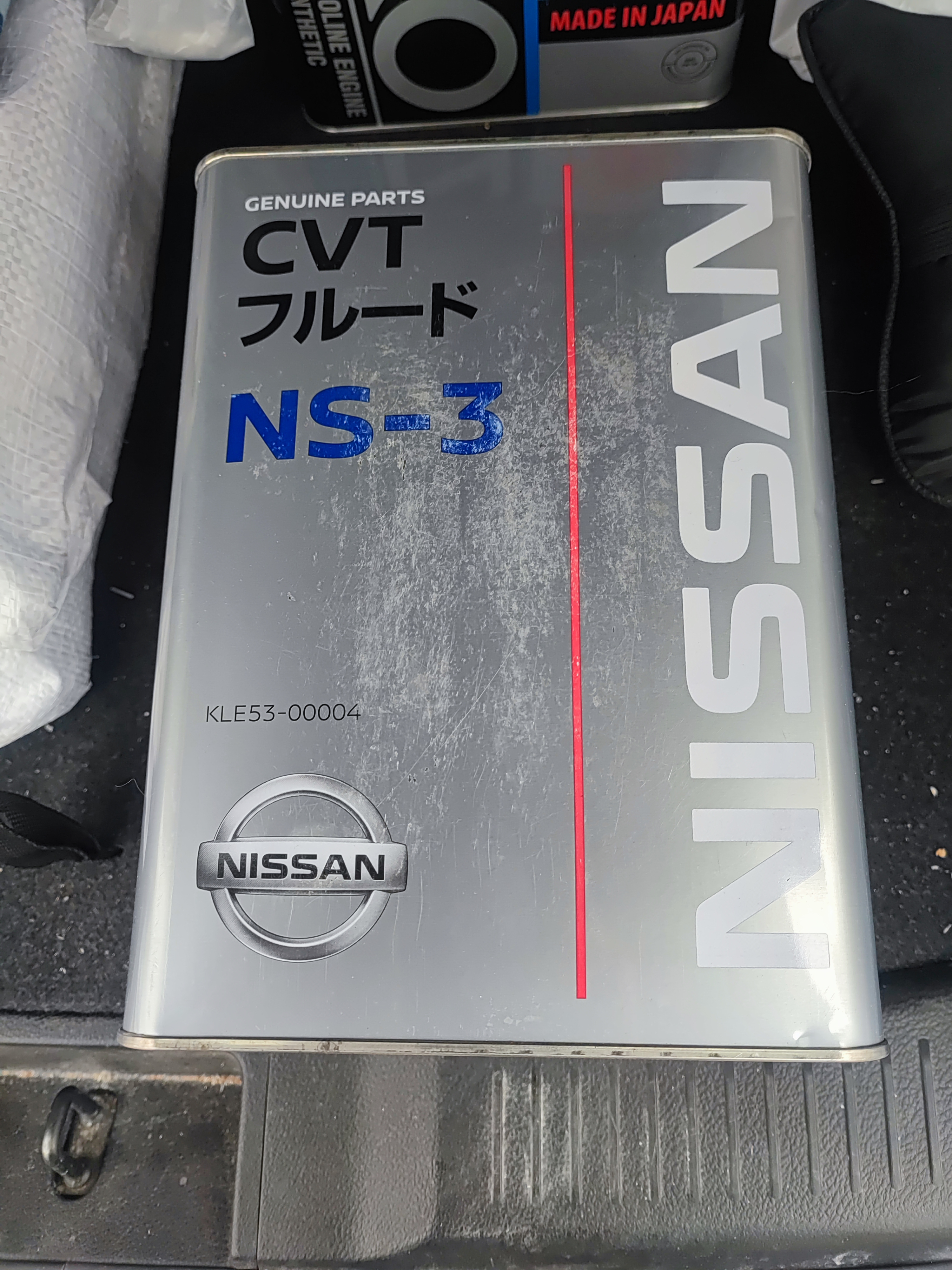

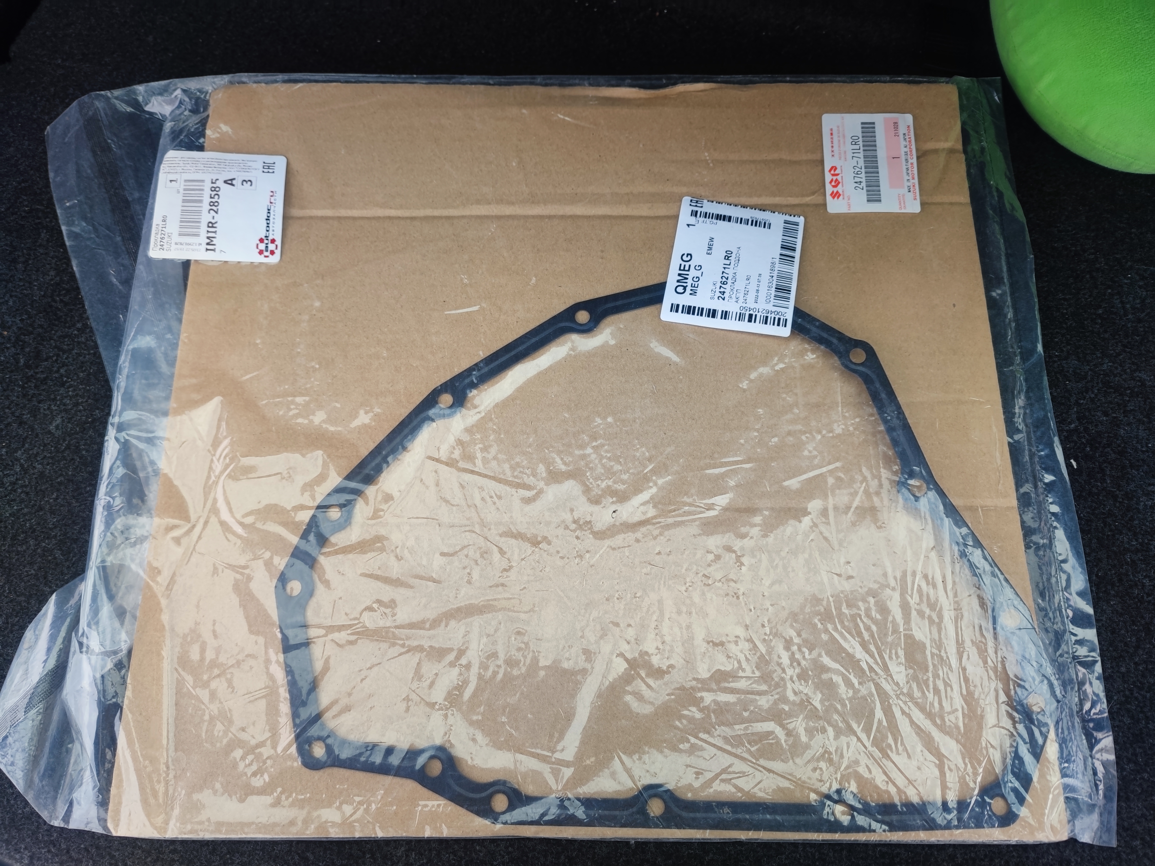

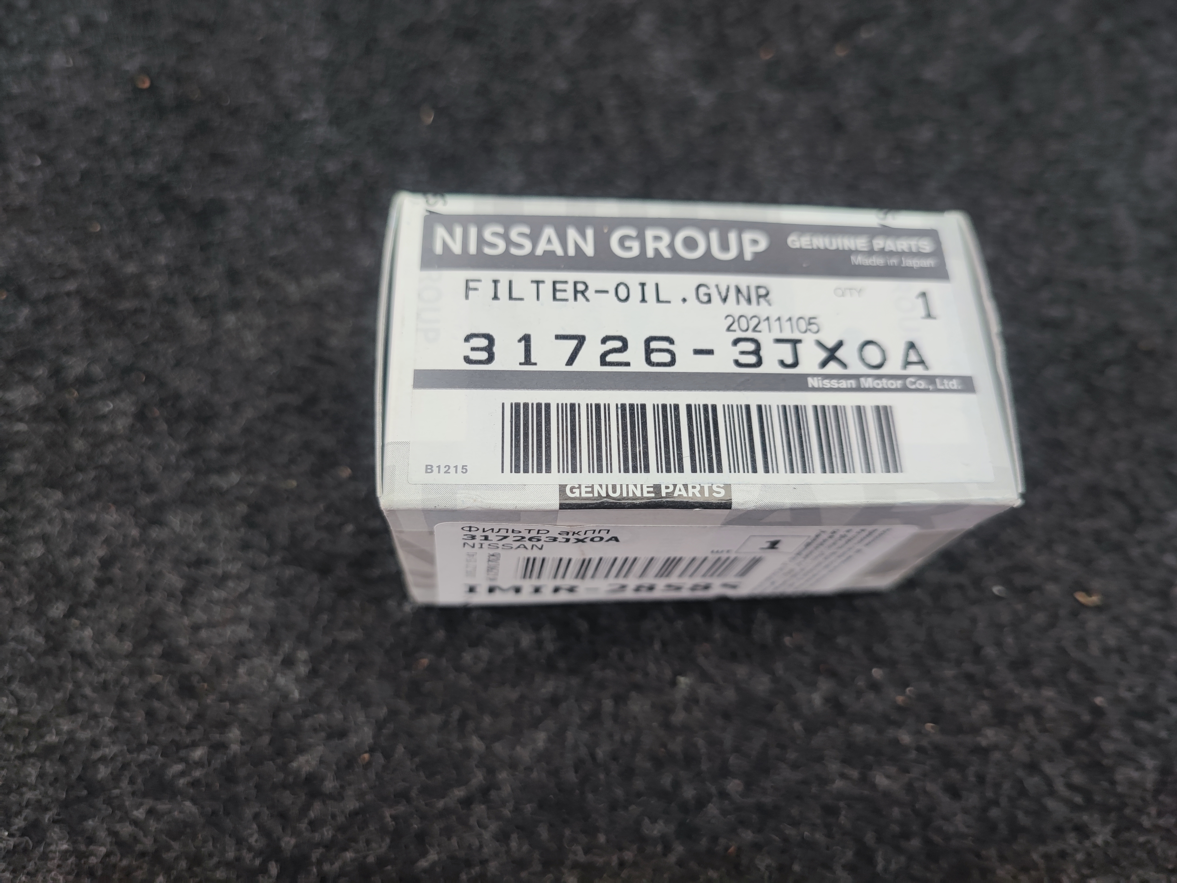

Что покупал в вариатор:
Фильтр NISSAN 31726-3JX0A - 1 007.00 руб
Прокладка SUZUKI 2476271LR0 - 2 018.00 руб. (кто-то не меняет, я менял на обеих машинах)
Масло трансмиссионное - NISSAN KLE53-00004 - 7 897.00 (брал в том году в районе 4500)
Кольцо уплотнительное NISSAN 315263JX3A - 247.00 (Про кольцо не забываем)
Меняю каждые 60 000 км - 90 000 км. накатываю очень быстро. трассовый пробег, работа межгород.
