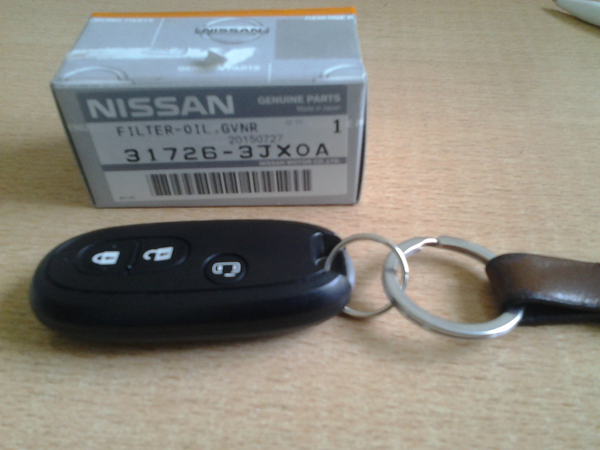

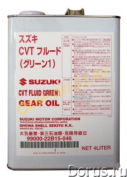

DimLim
24 Август 2015
96
Омск
Suzuki Solio 4WD, 2011
Кто нибудь уже менял масло в вариаторе? И где найти номер сетки грубой очистки и фильтра? Пробег уже 70 тыс. хочется поменять маслице
Зашел на вашу ветку, может отвечу на вопрос по фильтру. На моей машине (Suzuki Solio II) стоит CVT 7 . Фильтр тонкой очистки фильтр КПП.jpg , масло масло КПП.jpg . марка масла написана на щупе.
