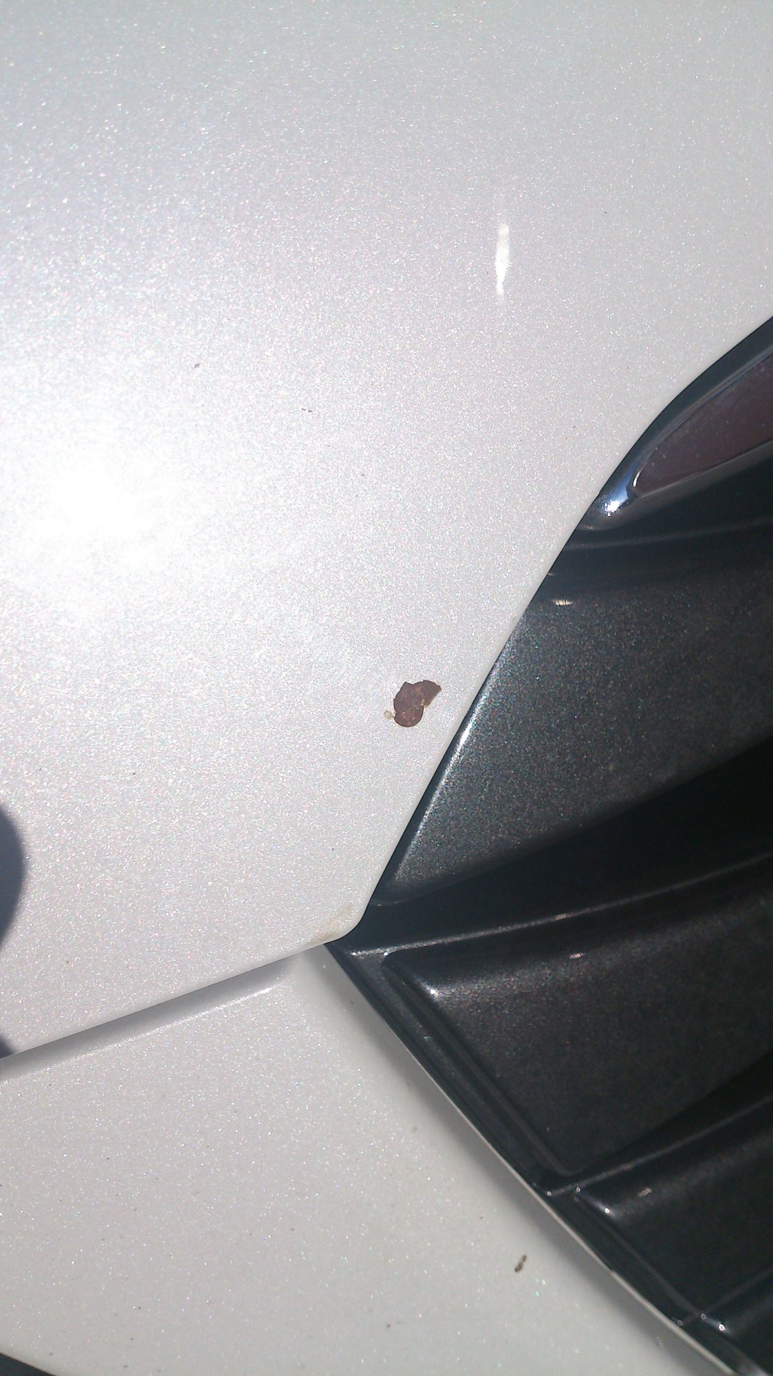

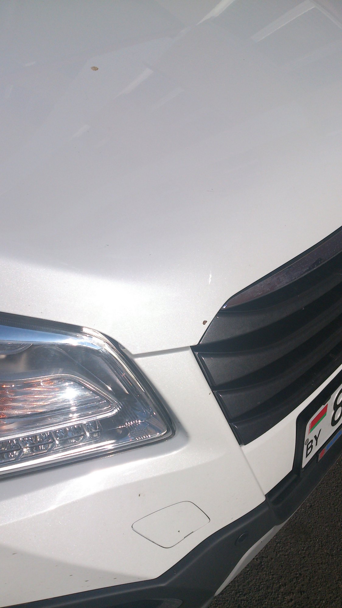

Вот такая вот беда. Езжу с этим три месяца. Потеплеет займусь. :) И ведь явно прослеживаются следы коррозии. Нихрена, пардон за мой французкий, она не оцинкована.
[DOUBLEPOST=1428423845,1428423655][/DOUBLEPOST]Фото с мобильника.[DOUBLEPOST=1428423977][/DOUBLEPOST]

Вот такая вот беда
Это уже не беда, это больше похоже на катастрофу, а где цинк, или хотя бы грунт.
А Вы, случайно машину толщиномером не проверяли при покупке?

Опять ржа, и опять не металлик. Совпадение?
Что акрил на заводе по железу красят?, конечно нет, а вот у О.Д. там что угодно могут сделать, после аварии автовоза, ведь не переплавляют их и не раздают.
Такая же проблема была у СИДов. Там цвели красные не металлики.
Но если Ваша теория верна, то я спокоен, хотя за коллег обидно, но хочется верить, что это единичные случаи.[DOUBLEPOST=1428428755,1428428627][/DOUBLEPOST]
А точно Pearl Cool White не метакллик? На фото блестит.[DOUBLEPOST=1428429708][/DOUBLEPOST]Разницы нет металлик или аккрил. Остаются два способа защиты ЛКП, всю машину залить антигравием или заклеить пленкой.:cray2:

Но это , по-моему, тот самый цвет который идёт без доплаты? Может в этом секрет?
Белый, да он без доплаты, а это белый перламутр, он также с доплатой.[DOUBLEPOST=1428431122,1428430917][/DOUBLEPOST]Мне интересно, когда скол образовался, под ним сразу ржа была или потом.
У меня на капоте четыре скола. Один даже с вмятинкой небольшой. Но ржи нет ни на одном за всю зиму. Все до грунта или до чего то белого.

DVD_line, у вас цвет с доплатой был?
У них там в Белоруссии, свои заморочки, но я сам хотел такой цвет и за него надо было доплатить, в наличии на тот момент не оказалось.[DOUBLEPOST=1428431492,1428431344][/DOUBLEPOST]
Поэтому, я и спрашиваю про толщиномер.

Да ладно вам:) это грунт такой под белым металликом лежит, цвета ржавчины - а ниже толстый, толстый слой цинка, аж толщиномер не берёт:banghead::0239:
Чёрный юмор. Точнее, рыжий.!:nailbiting:
