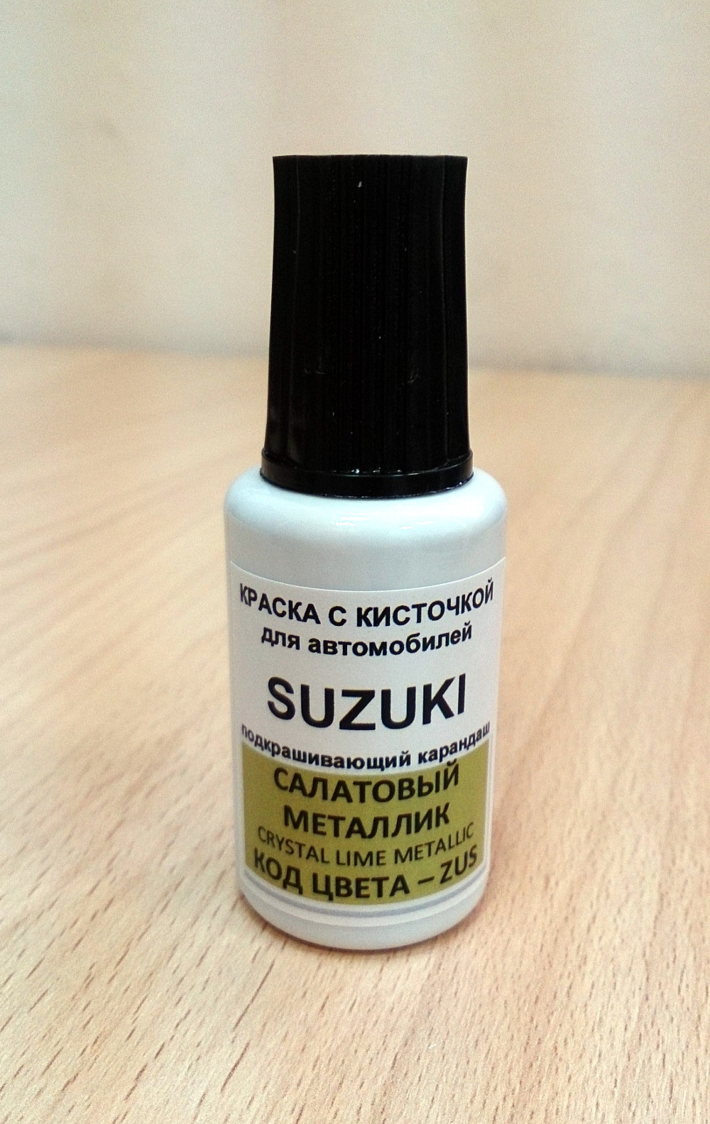

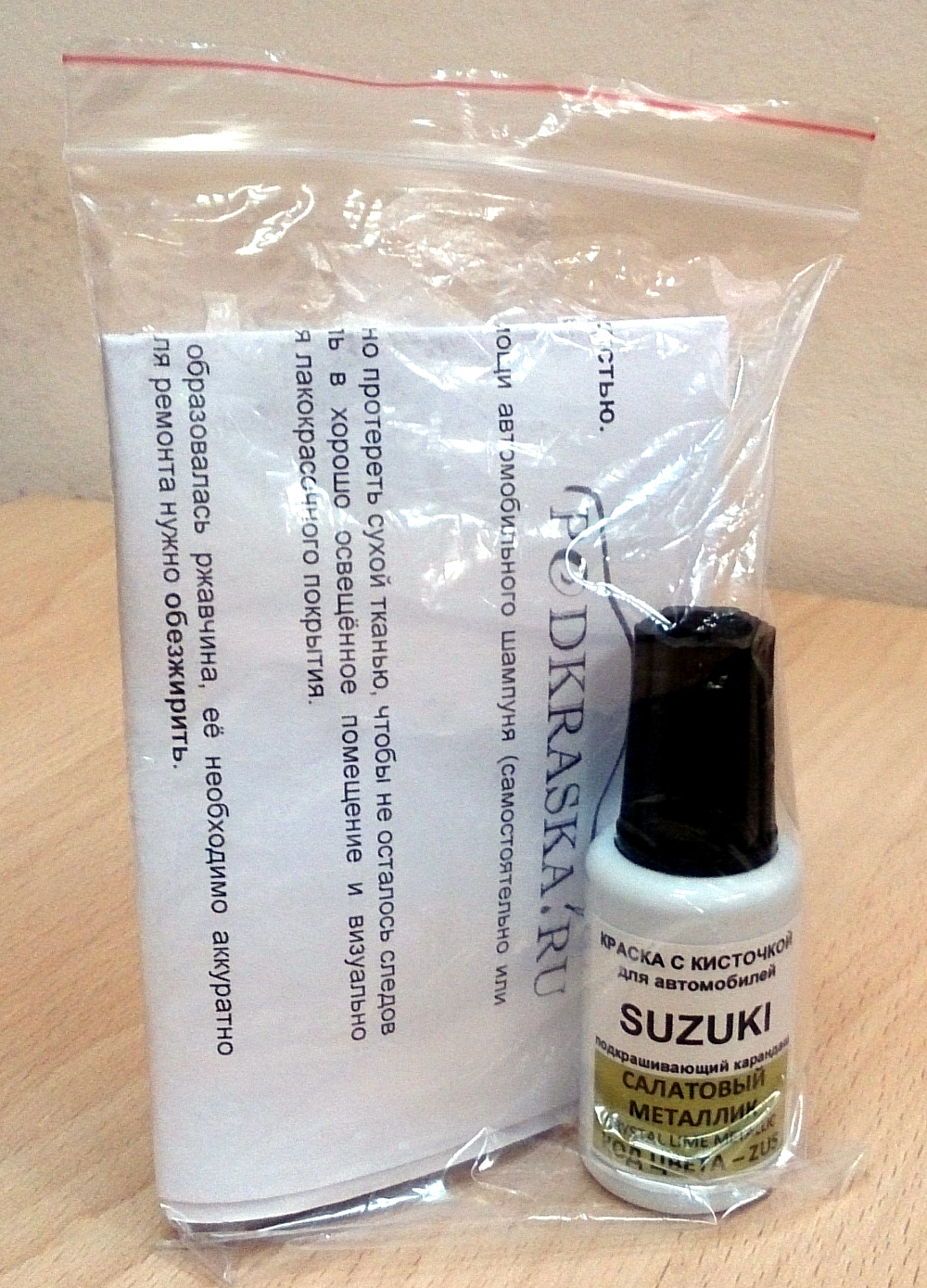

Для подкраски сколов купил НЕОРИГИНАЛЬНЫЙ набор для подкраски сколов. Цена 300 руб. В комплекте инструкция, пара целлофановых перчаток и зубочистка)). Продается на сайте подкраска.ру. У них отдельно продается грунт и лак, но я их не покупал, у меня это все есть.
Посмотреть вложение 82287 Посмотреть вложение 82289
А подкрашивать ещё не пробовали? У меня оригинальным набором краска получается чуть темнее оригинала ( то что на кузове)

Заказал оригинальный 9900010415ZUS подкрашивающий карандаш. Цена 14.5$ и ждать 6 дней.
Боюсь разочаровать. Купил оригинальный подкрашивающий карандаш (пол года назад, у официалов) и...в общем-то кроме цены ничего в нём оригинального нет. :0240: Даже цвет-вроде номер краски мой, но не мой.:mad:
Сколько не подкрашивал свои сколы...ничего хорошего из этого не вышло...или руки так выросли:0239:
И делал всё по технологиям Драйв2Ру (не реклама):)
