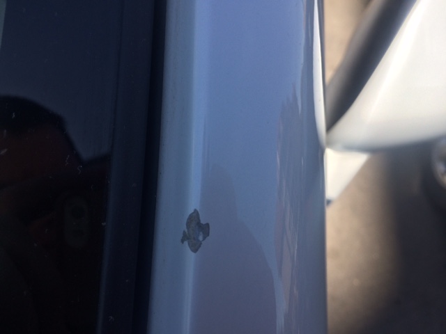

Вот такая вот беда. Езжу с этим три месяца. Потеплеет займусь. И ведь явно прослеживаются следы коррозии...
Купите банку пушсала в автомагазине, стоит оно не очень дорого, и мазните немного этот скол до лучших времён. Так вы остановите коррозию. В пушсале имеются антикоррозийные добавки, кроме масляной основы, которая покрывает плёнкой скол, оно смешивается с грязью, загустевает и не даёт увеличить площадь поражения. Так можно без развития ржавчины очень долго сохранять. Для обработки этого места в последующем достаточно протереть тампоном с уайтспиритом.

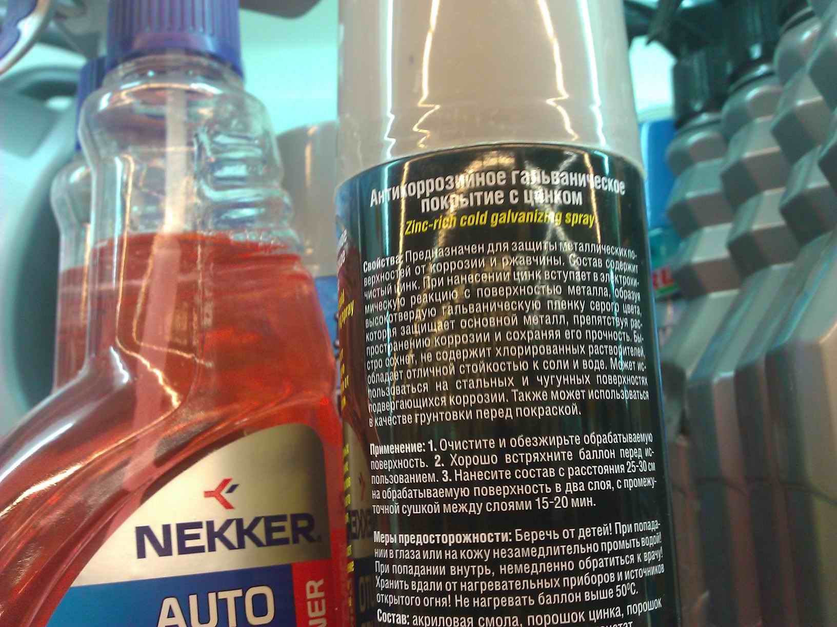

А что Вы скажите про это?
Такую не пробовал.
Но часто применяю цинковую грунтовку LM в спрее. Никогда не подводила. Она мне нравится, покрываю очищенные тормозные барабаны хороших старых машин перед финишной покраской эмалями для тормозных систем, даже высокую Т выдерживает. Проверил её на воротах гаража, на которые брызгала вода; реально качественная вещь, за зиму ржавчина вообще не пробилась и без дополнительной покраски эмалями.
