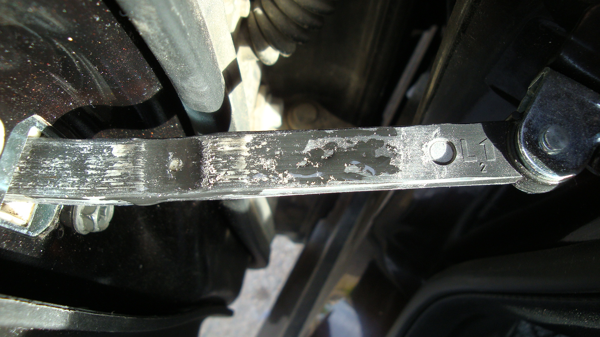

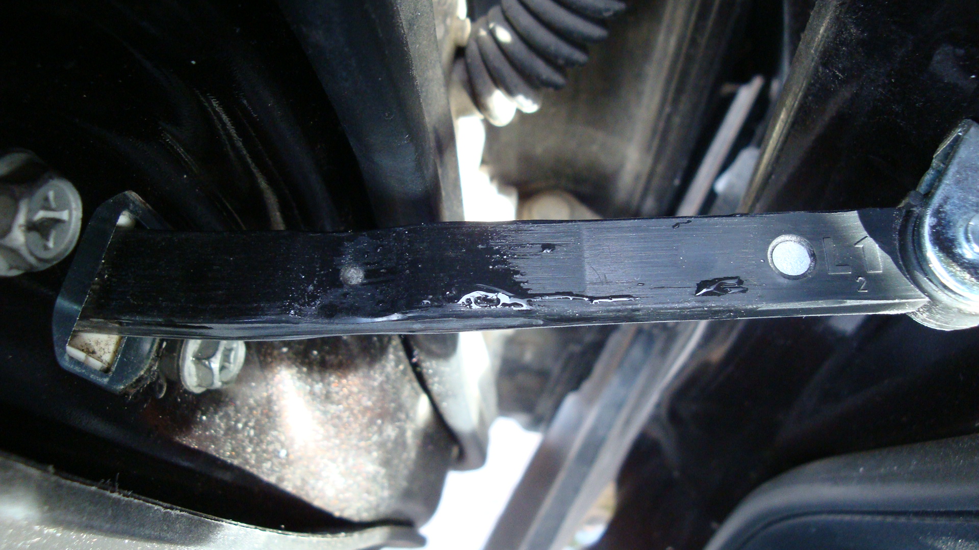

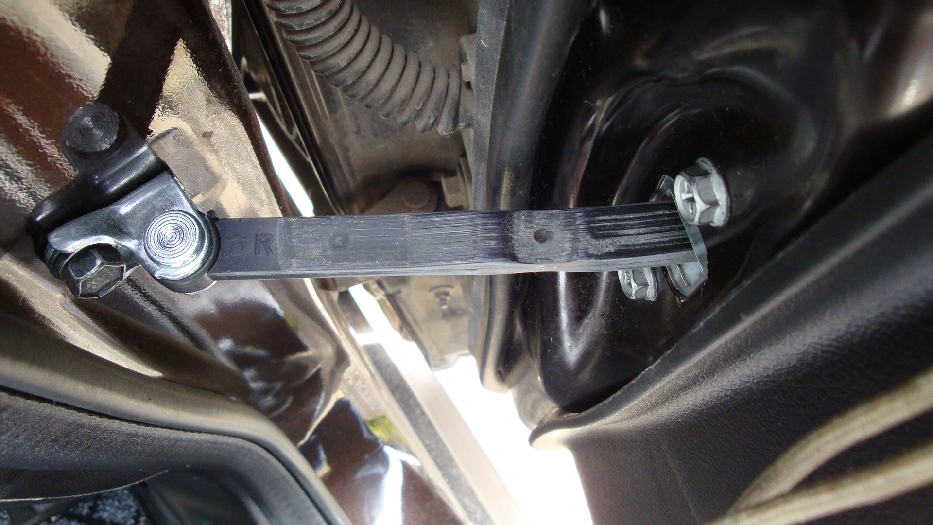

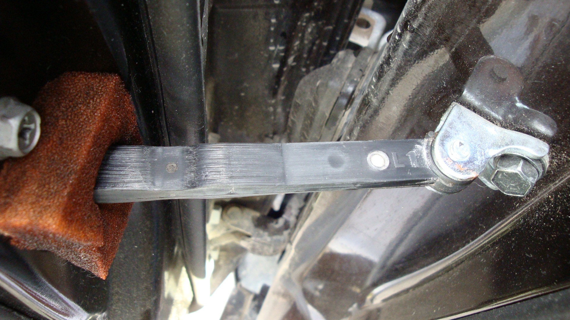

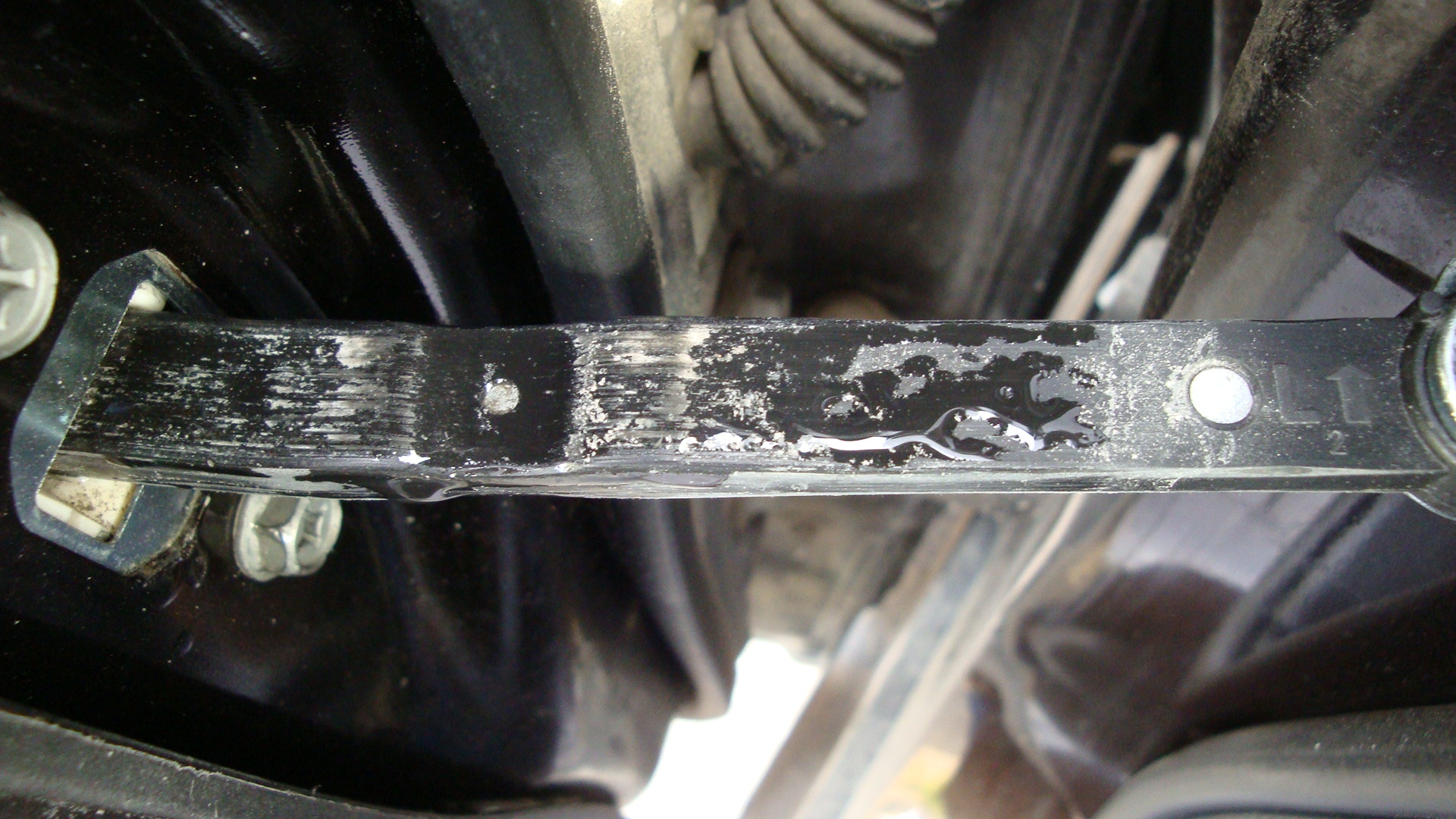

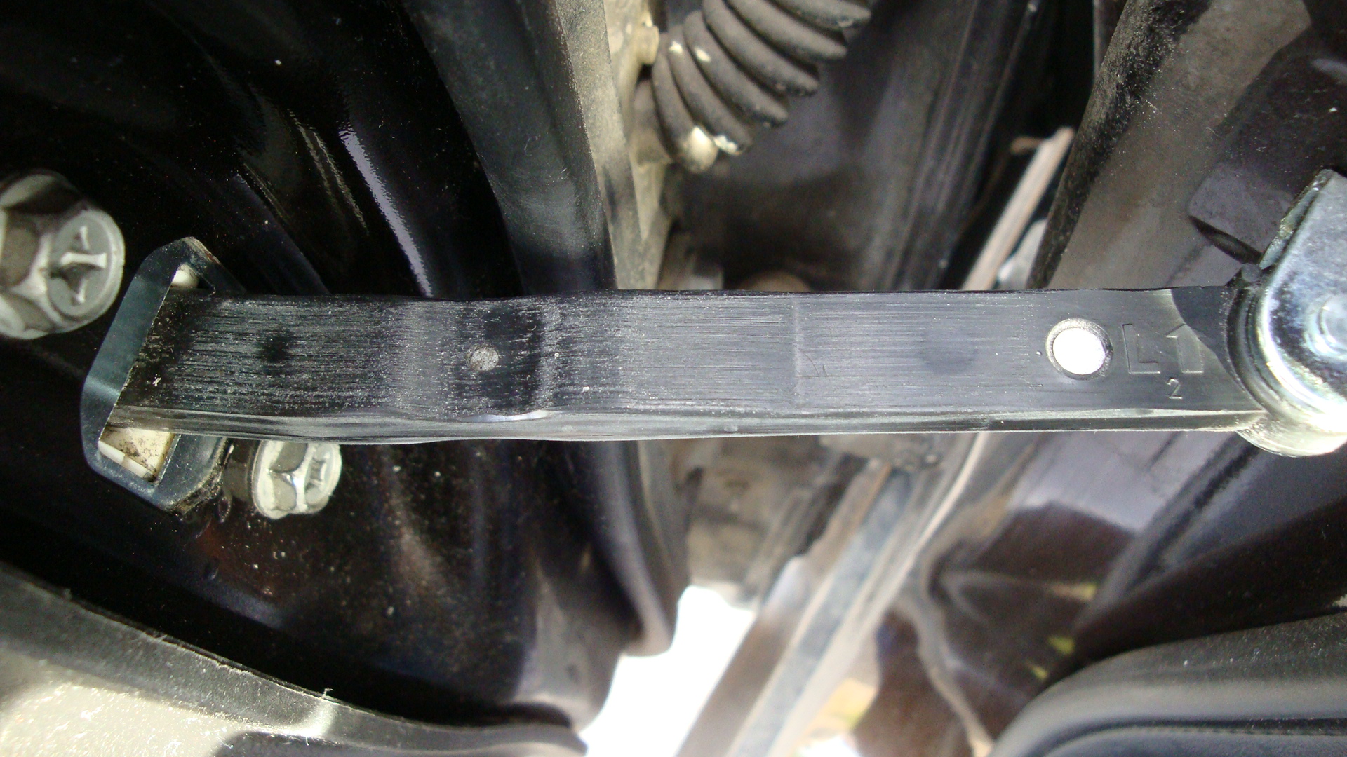

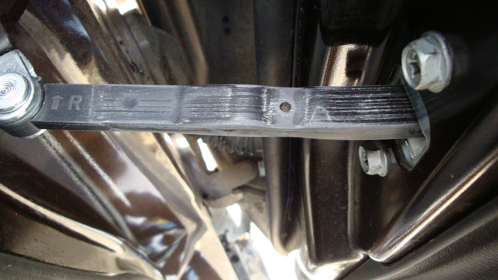

Провел ряд наблюдений и экспериментов.Все ограничители включая модернизированный от Сузуки фиксируют хорошо.После прошлогодних переделок https://suzuki-club.ru/threads/75048/page-4#post-1267669 ни один ограничитель не скрипнул пока весной не потеплело.Т.е лето,осень, зима скрипа не было,из чего делаю вывод что пластик об пластик без смазки не скрипит.Но прошлым летом и осенью штоки ограничителей я периодически протирал(удаляя налет).Зима выдалась суровая и протирать на морозе было лень.На штоках появился налет похожий на перхоть(это продукт нормального износа ограничителей).С весенним потеплением(читай с повышением абсолютной влажности)один из ограничителей заскрипел.Разовое протирание не привело к желаемому результату.Тогда стал протирать штоки ограничителей раз в два дня(машину эксплуатирую ежедневно).На данный момент скрипа нет ограничители фиксируют хорошо.Завтра прилеплю поролоновые пыльники https://suzuki-club.ru/threads/75048/page-5#post-1271740 на все ограничители(пусть автоматически протирается).Правый задний пр.зад.JPG довольно чистый.Передний правый имеет небольшой налет в виде перхоти пр.пер.JPG Водительский не протирал ни разу с момента установки пыльника DSC01659.JPG ни какого налета.Задний правый от Сузуки(замененный по гарантии) DSC01649.JPG DSC01651.JPG Белесый налет виден не вооруженным глазом.Перед фотосессией прошел небольшой дождь.Двери были закрыты.Шток весь мокрый,находился внутри двери, видимо протекают уплотнители стекол.Так выглядит этот же протертый шток DSC01656.JPG затем закрыл(примерно на 3 сек.) и открыл дверь(дождя нет) DSC01660.JPG Так что следите за чистотой дренажных отверстий внизу двери(особенно задних).
