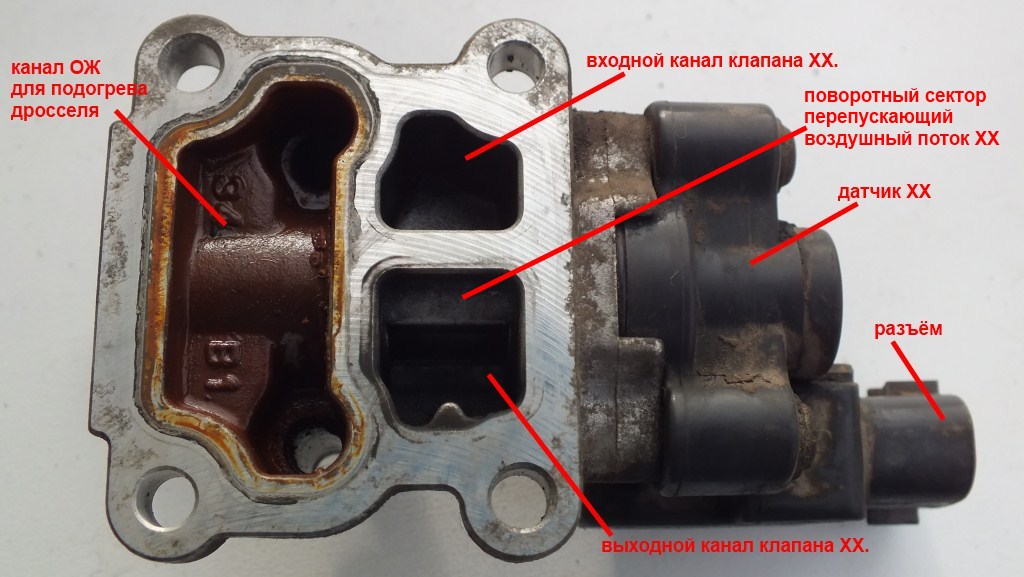

Там клапан ХХ ввиде полуцилиндра и засирается парами масла из вентеляции картера. Пробег у меня 150т.км.

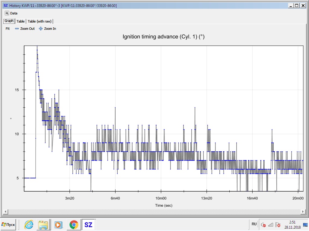

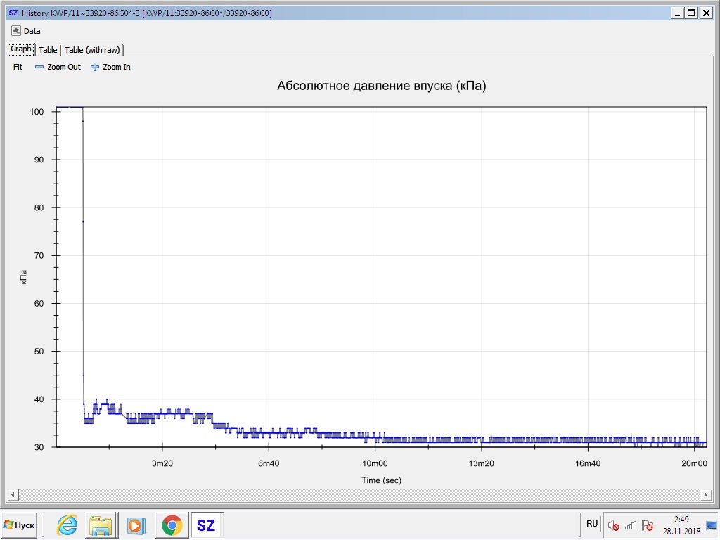

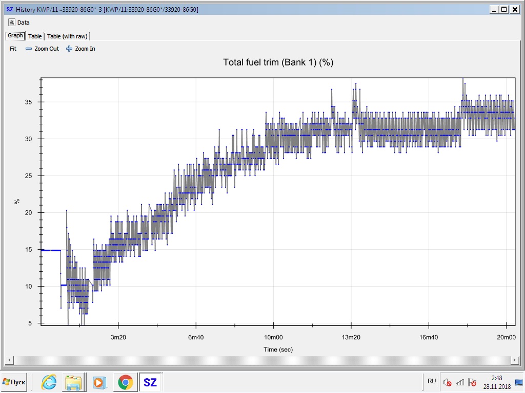

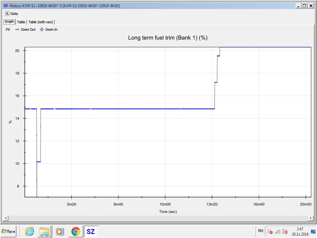

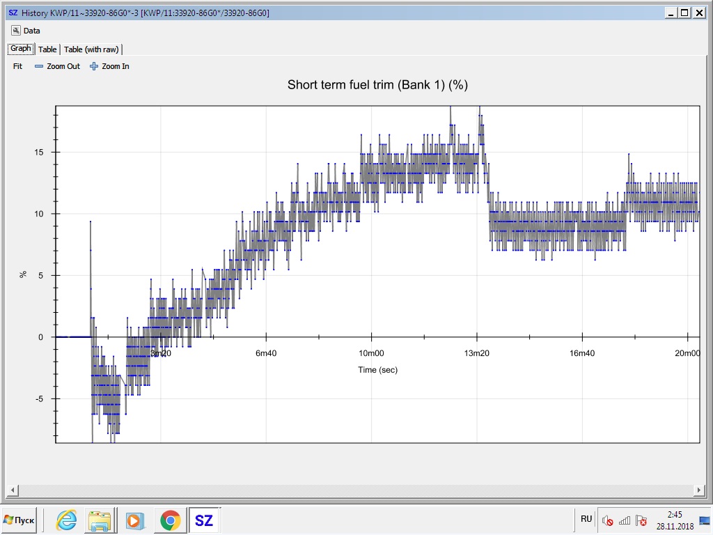

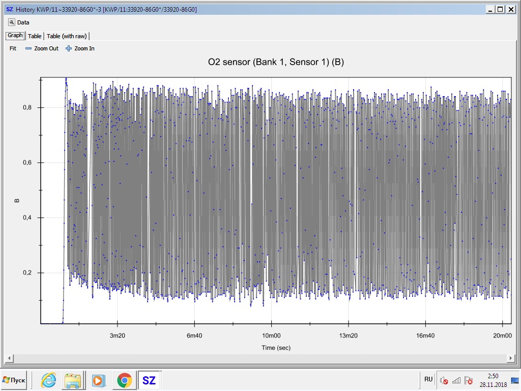

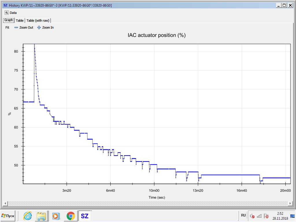

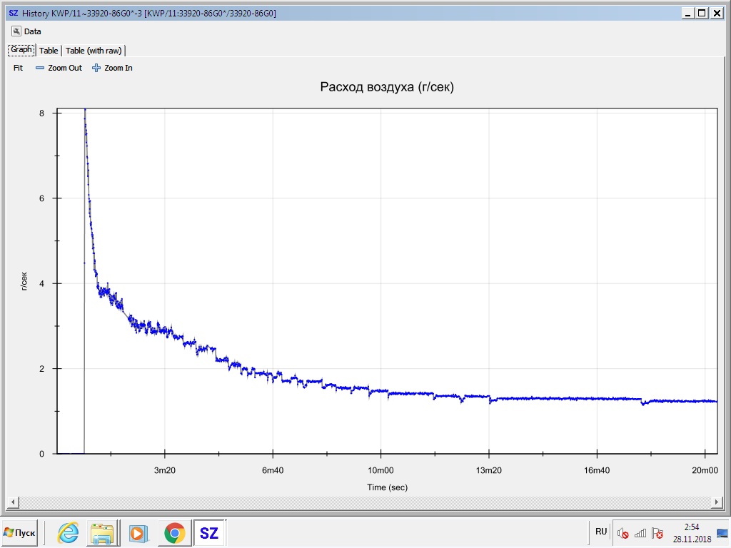

Итак, выкладываю. 20 минут на холостом ходу. Самое интересное, что если верить данным программы SZ viewer, общая коррекция укладывается в допустимые пределы: 4.688-38.281%. Поведение холостых на ходу, как выясняется, нормальное. Сейчас все придет к тому, что все в порядке и не надо мешать машине ездить :)
Абсолютное давление впуска.jpg Лямбда.jpg Short term fuel trim.jpg Long term fuel trim.jpg Total fuel trim.jpg IAC actuator position.jpg Опережение зажигания.jpg Расход воздуха.jpg

Видно что положительная коррекция с прогревом растет, и на 13 минуте уходит за пределы. Есть где-то лишний воздух. Судя по всему он до ДМРВ (излишки входят в учёт). Причем на повышенных оборотах (пока не прогрелась) IAC ещё справляется, потом закрывшись полностью, уже не может ещё больше перекрыть воздух.
