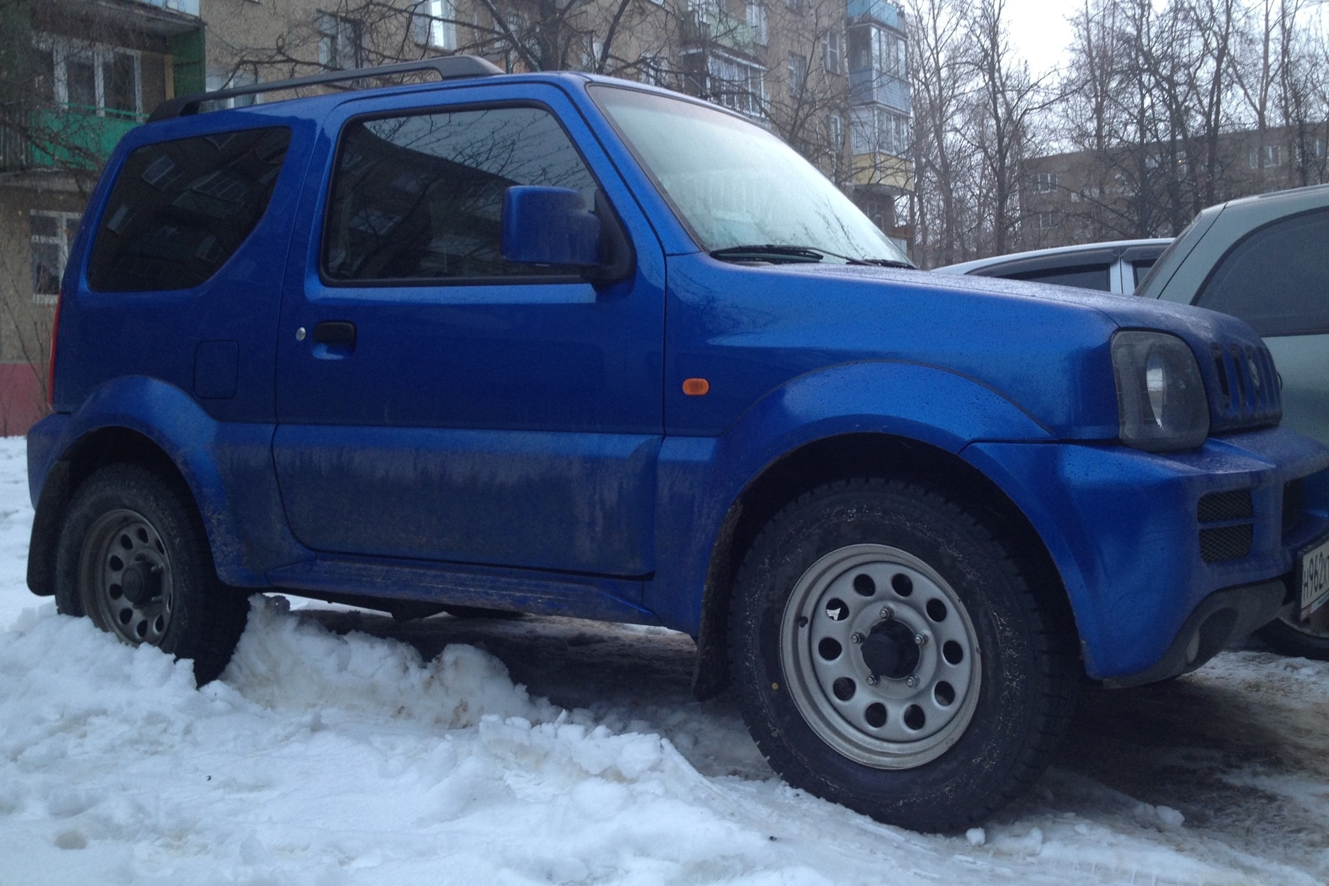

Добрый вечер.На Джимнике 5дней,восторгу нет предела!!!Так что принимайте в ваши ряды)))2008год,автомат.Спасибо за советы! image.jpg
