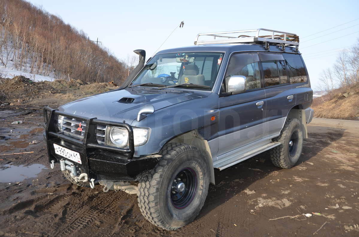

вот мой бывший красавчег на 35 катка могу сказать что паджерик и джимник это две абсолютно разные машины м
