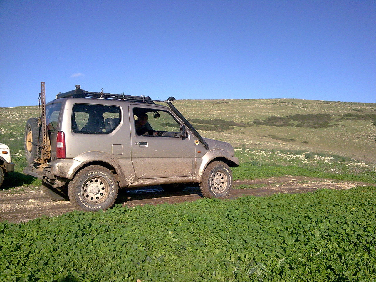

пару недель назад ,мотался по пустыне
в наших условиях в нужный момент джек просто работать не будет от налипшей грязи. Как показал опыт, в таком варианте механизм лучше снимать и возить в багажнике, всегда чист и готов к работе;)

Эстетично и практично очень даже, а по поводу бабушек и пешеходов, никто не застрахован от бампера урала или краза однако они ездят по дорогам общего пользования и в ус не дуют, и потом яж только на соревнования или в лес его так цепляю, а не круглый год он там висит
На официальном сайте хай лифта джек как раз таки крепится подобным способом http://www.rockymountainsusp.com/images/HL_4X400Mtd.jpg

Никогда не понимал народ который возит джек всегда (14кг!!!), многие даже с асфальта то никогда не съезжают, понты голимые....
А я хочу возить постоянно.
Вот если вы хайджек покрасите в серебристый металлик, тогда будет эстетично :)
Добавлено через 7 минут
Кстати как видите на фото джек можно крепить к багажнику наверх, торчат болты на 10, но удобнее в разы возить спереди это факт!
не замечал,что бы задняя дверь у Джима засиралась сильно ....
но,каждый выбирает место для лифта сам,мы же тут рассматриваем разные варианты
мне например жалко места внутри ,
+ не безопасно ( для обшивки салона) возить эту "дуру" в салоне
в моём варианте - откручиваешь два барашка , и джек в работе
ровно 30 секунд ;)
не надо лезть в салон , сдвигать кресла или вытаскивать кучу вещей что бы его достать...
не надо стаять на мокром заднем колесе, (постоянно рискую соскользнуть)
что бы снять джек с крыши
всё имхо , ............ради бога ;)

Ага! Правда удачное крепление! Но не для наших лесов например! Жутко надоедает цеплять им ветки! Поэтому у меня он вместо колеса, но по горизонтали! 120 см джек там в самый раз!

а в 239 посту не джимка?;)
это пыль ....она летить непредсказуемо
а куски грязи летят строго
а рейлингами цыплять не надоедает ?

Рейлинги не задевают. Даже наоборот, защищают крышу. А эта пушка, торчащая вверх над крышей на 20 см, в наших российских кушерях совсем не вариант.

Да ладно народ. Кому где удобно тот там и возит.
Главное чтобы он был снаружи. Это в первую очередь безопасно (при перевороте меньше шансов что хайджек пробьет башку)
Я рассматривал массу вариантов где закрепить его. Про крышу вообще не думал. Только когда начал делать силовые рейлинги, пришла в голову мысль, что можно его разместить на крыше.... Да кстати, чтобы достать мой Джек не нужно вставать на запаску. Я встаю на заднюю трубу и спокойго достаю до креплений джека. Мой рост 173.
На счет грязи: Считаю не разумным возить механизм отдельно. Проще при мойке промывать джек керхером и тупо смазать где получается. Я свой смазываю примерно 2-3 раза в год. Пользуюсь Джеком крайне редко. Лебедкой проще...

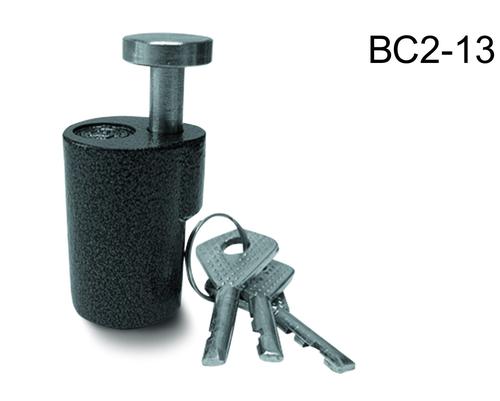

вот подсказка о креплении:
к металлической полосе привариваете дра грибка от такого замка и сверлите дыры.
потом все красите и прикручиваете к авто. джек дырами одевается в грибки замков. замки закрываются. тело джека закрывает доступ к болтам крепления. два замка гарантия что джек не унесут.
дешево надежно и практично.
надеюсь идея ясна!
надеюсь идея ясна!

вот это крепление я и описывал. только вместо одного бола грибок.
джек одел
на болт гайку накрутил.
на грибок замок.
замок выполняет функцыю гайки.
