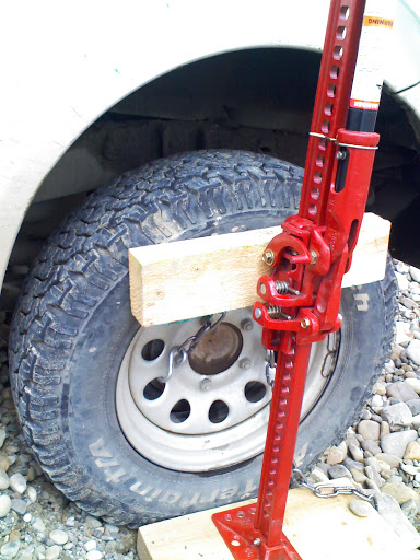

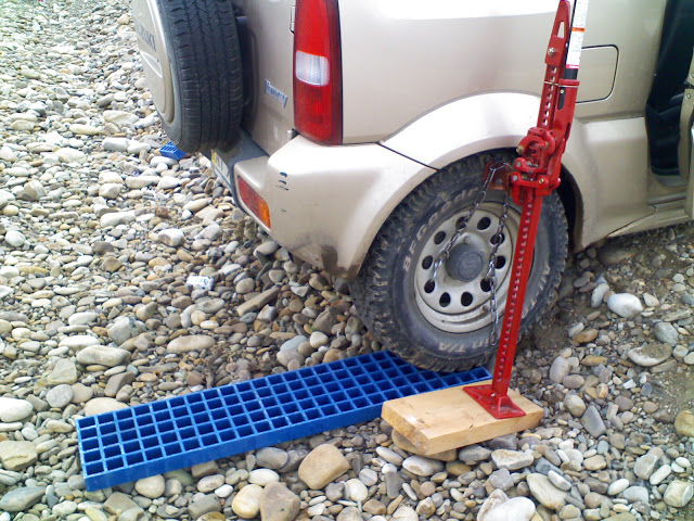

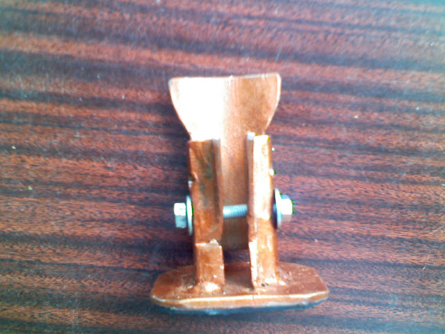

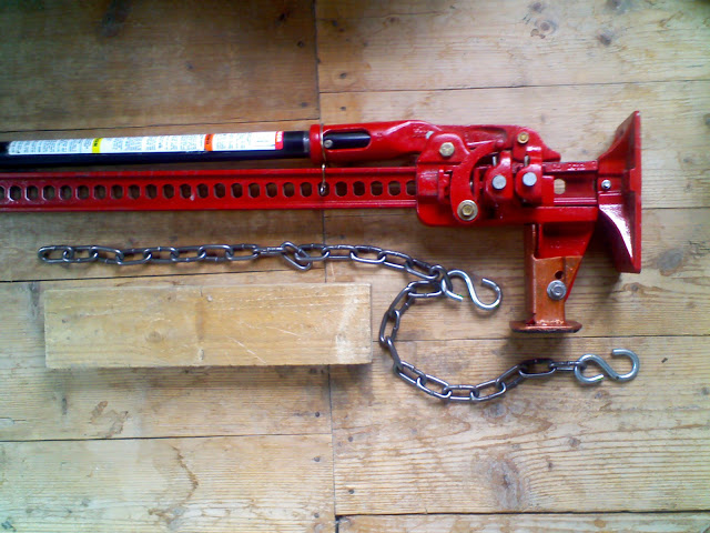

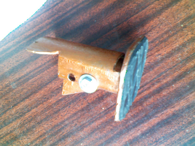

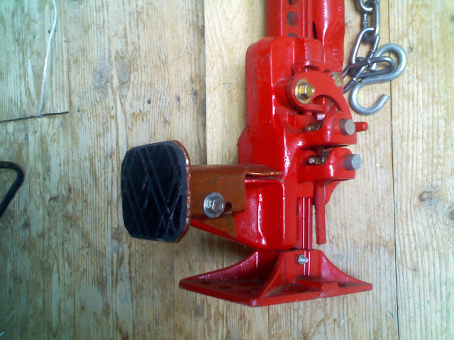

Вот подвернулся случай рассказать о своих аксессуарах для хайджека.
Я использую самодельный лифт-мейт, состоящий из цепи, двух S-зацепов и упора в шину.
Упор изготовлен из довольно тонкого металла, т.к. он особой нагрузки не испытывает.

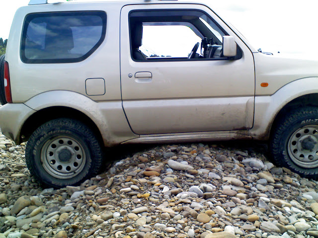

Сегодня выехал на речку специально чтобы провести постановочную фото-сессию работы своих приблуд. Но постановка не удалась, застрял по-настоящему. :)
Пришлось "спасаться".

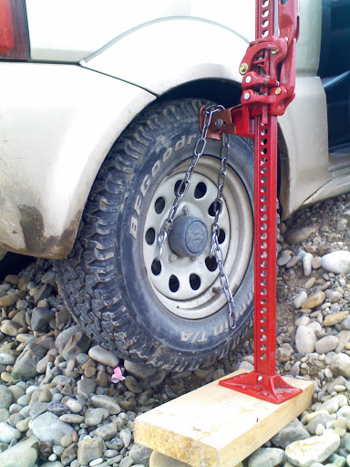

Когда переставил хайджек на другую сторону, вспомнил, как джечил машину ранее, когда у меня еще не было упора.
Решил сфотографировать и этот метод. Может, кому пригодится.

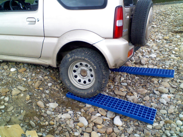

И вот колеса Джимника снова обрели опору, можно ехать дальше.

А что это за пластмаски синенькие???Сколько стоят и как выдерживают изгиб???Нравятся,что узенькие...

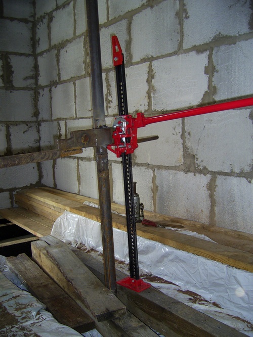

бурил скважину заклинило обсадную трубу. тут и пригодился китаец с американским гражданством.
попробовал джеком повис всеми 100 кг на рукоятке. рукоятка выгибается труба не идет. начали покручивать трубу. вырвали хомут. домкрат жив! а говорите китаец. эт вам не джима за колесо дергать. сплющило риски на лапе. подварились к трубе. повис на рукоятке. крутанули! ура! пошла! вытянули все 7 метров из камня. джек жив! занял почетное место среди бурового инструмента!

джек на такие усилия, точнее на передачу усилия не расчитан, там все зависит от длинны ручки, чем длиннее, чем передача усилия выше. Для подобных задач гидравлика на порядок удобнее и лучше, развиваемое усилие выше.

нормально потянет. проще чем гидриками по 10 сантимов давить. тут метр с хвостом сразу. эт если пошла, если нет то пара 10 тонных домкратов. у меня оффроад прям на даче и лебедки и джеки. бывает по среди города адреналина и гемороя поимееш. лопата друг человека!

про гидравлику я писал в свете вытаскивания трубы и не более. Кстати, если кто будет покупать себе бутылочную гидравлику, то рекомендую смотреть так называемые двухплунжерные, 10-титонники в таком исполнении имеют выход штока около 20 см в;)

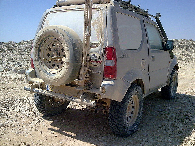

жил у меня хай джек так же , на крыше....
не удобно !!!!
:thumbsdown:

EGI в принципе я привык снимать джек с крыши. Он прикручен на болты под шестигранник.
я превыкать отказался... Не-не-не

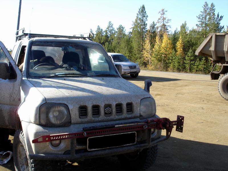

Или мой вариант ;)
