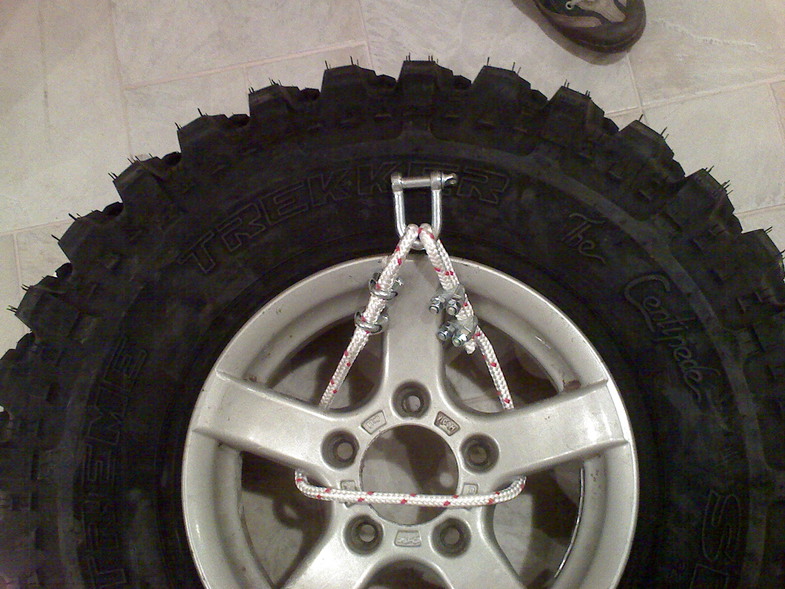

Вот ещё одна, более щадящая диск конструкция:
Вместо металлических стяжек с болтами вопру завязать по узлу "проводник восьмерка". Узел точно ни когда не развяжется.

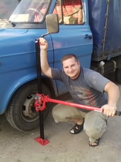

у меня грузовик форд. оффроуда мне хватает в пределах города. про заезды весной на дачи вообще молчу. две недели ходил вокруг реечного домкрата MATRIX и вот мне его привезла жена. гп 3 тонны. попробовал поднять авто. зацепил за ступицу перещелкнул стопор в верхнее положение (на канавку) и уверенно задрал колесо вверх. пофоткался порадовался и вниз. нажал на стопор и качьнул рычяг тачька со свистом улетела вниз. :whistling: я в шоке тачька тоже! повторная попытка с подкатным домкратом под балкой привела к тому что машына осталась на домкрате а крюк джека упал вниз.
мучяет вопрос что я делаю не так? инструкцыи нет! долгое размышление с упаковкой пива привело к головной боли на утро. вроде получяется переворачивать нижний стопор но результат не изменен. подскажыте это все так работают? или это результат цены 2200р. помоему должен опускать.

Похоже, проблема в домкрате :(

при перещелкивании скобы вниз, джек должен начать махать ручкой и постепенно опускать груз вниз. Соответственно если ручку держать, то груз вних не пойдет.
Если он просто падает - значит джек бракованный.

Падает вниз джек только тогда когда на нем уже нет нагрузки.(так должно быть) Перещелкивать "собачку" нужно только при положении рычаг вверху. Это вообще устойчивое его положение, за этим нужно следить!!! Перед использованием джек желательно обильно облить Вд-шкой, особенно после длительного неиспользования.

когда я переключатель поднимаю вверх то джек начинает домкратить. когда опускаю вниз то при нажатии на рычяг он передвигает скобу в такое положение что вытягиваются оба стопорных пальца одновременно что приводит к мгновенному сбросу. завтра сделаю фотку. чет мне не нравится идея со сбросом груза. так и домкратом в лоб получить можна.

Для начала подойдёт и такая инструкция http://www.4x4typ.ru/articles/texts/experience/jacking.htm
Смазать первым делом. Для начала - хотя бы WDшкой, а по-хорошему - трансмиссионкой.
Второе, но оно самое главное: помнить, что при работах с реечным домкратом самая частая травма - ушиб челюсти, вторая по частоте - перелом челюсти.
Поэтому всегда: ручку давить вниз до щелчка, поднимать вверх до щелчка, отпускать - только в верхнем (вертикальном) положении. А голову держать не на траектории движения ручки!
Переключение с подъёма на опускание или наоборот - только в вехнем положении ручки.
Добрый совет напоследок: не обязательно тренироваться с неизвестным инструментом сразу прям на машине :D Попросил бы кого-нибудь просто прижать ногой "клюв", ну или гирю какую-нибудь подвесил бы...

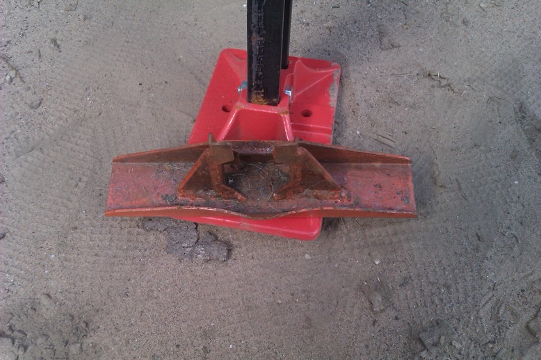

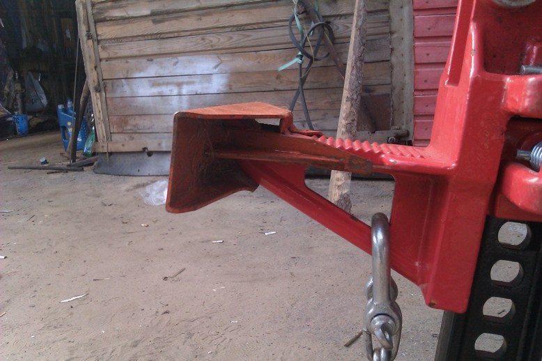

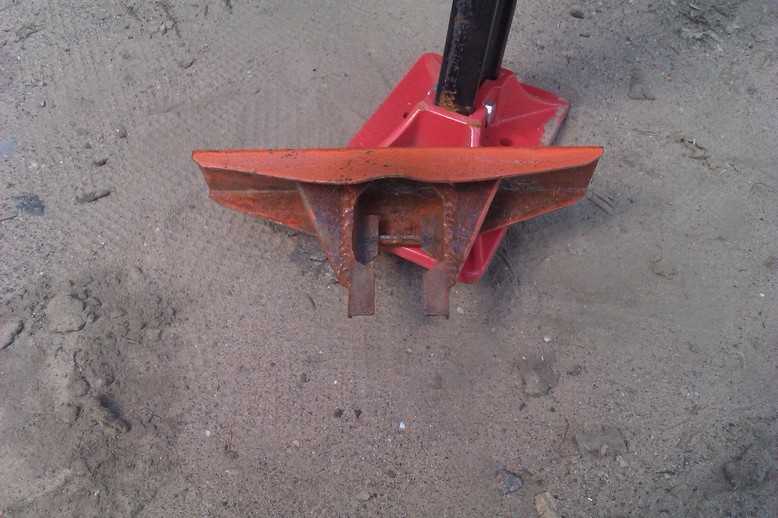

Как-то по осени писал об оригинальной конструкции лифтмэйта для Патриота... Сегодня наконец получилось сделать фотки...
Собственно то что висит на шакле две цепочки с крюками никого не удивит... А вот упор, одеваемый на клюв, без какого либо закрепления очень даже интересен. Смотрите фотки(конструкция samurai151):
Не знаю удалось ли передать все на фотках, но реально простота, удобство и надежность конструкции просто поражают...:)

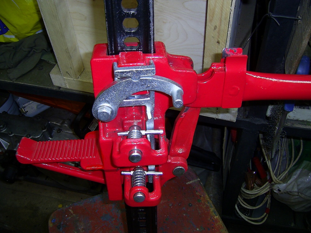

не успел сдать полуджека обратно в магазин. уехал в отпуск. теперь прихожу в гараж и смотрю на него с грустью. остается изобрести механизм опускания самому. сделайте фотку полноценного джека? интересно как там механихм работает. ато уронить груженый автомобиль даже с 10 см приведет к замене автомобиля.

Надо взять джек и долго на него смотреть. Через некоторое время станет понятен принцип его работы, и что где исправить что бы все заработало. У мну т-макс, с новья под нагрузкой зависал и вообще не двигался, пока не долбанешь. Разобрался что к чему, подточил в паре мест переключающую планку - теперь работает всегда и четко )

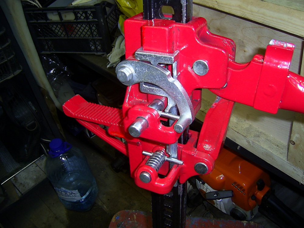

когда переводиш джека в режим опускания то хромированная защелка которая двигает пальцы встает в такое положение что выдвигает верхний палец. после поднятия ручки вверх защелка выдвигает еще и нижний палец. вся конструкцыя оказывается разблокированной и падает вниз. если делать переключение с поднятой рукояткой то ничего не меняется. только приходится ручку потом опустить а при поднятии происходит сброс.
видать его китайские КАМИКАДЗЕ придумали.

Вот если достаточно долго смотреть на этот механизм двигая все что двигается, станет понятно что и почему идет не так как надо )

Тарасевич, а ты пробовал "под нагрузкой"?
Ногой лапу придави и переключи.
У меня при "холостом" переключении падает, а "под машиной" ни разу.

на фото которыя я выложыл выше видно что в режиме опускания верхний палец выдвинут а нижний держыт. но как только рукоятка идет вверх она выдвигает и нижний палец. поэтому не имеет значения под нагрузкой он упадет или нет. но попробую.

китай тут не при чем, оригинальный джек поступает точно так же.
в мануале к нему прямо написано "юзер! если нагрузка на крюке джека меньше 80 lbs (кажется), то механизм падает вниз!".

был проведен тест с женой. поднял и опустил. ура!!! под нагрузкой оказалось работает. без нагрузки падает! а я его чуть в магазин обратно...СПАСИБО ЧТО ПОМОГЛИ! вот бы еще китайцев по русски научить писать. ато не инструкцыи...

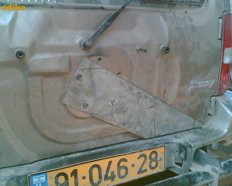

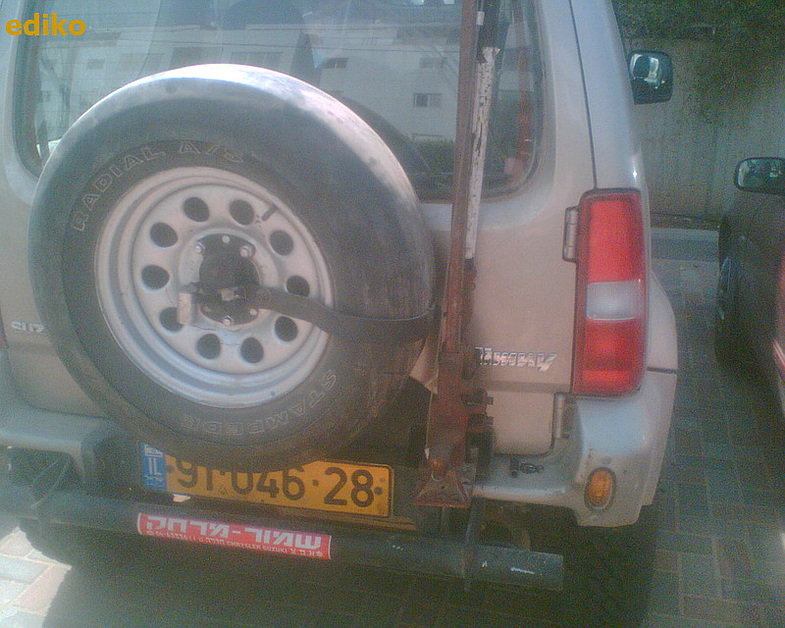

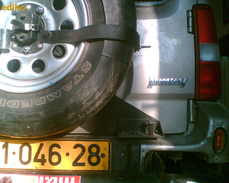

а кто куда его крепит на джима ибо в салон он скорее всего не влезет. Это то что меня больше всего беспокоит в покупке ДЖЕКА, хотя он ну очень нуженЧешу репу.
EDI
27 Апрель 2006
6,806
2,229
Израиль
авто
Ответ: Хайджек и аксессуары к нему

скоро осень буду осваивать. пойду приблуду городить за колесо цеплять.
кстати есть шанс ободрать крыло. попробую одеть на домкрат кусок серой трубной изоляцыи. она мягкая.
О, земляк-гатчинец! Здарово! Кстати, ничего городить не надо, купи полметра толстого 1,5-см мягкого синтетического троса в ОБИ или в ВИМОСЕ на Киевской, 4 хомута, сделай на концах петли и закрепи их хомутами - и приблуда готова. Моя самоделка в выхи на ДЖип-Фесте была одолжена для вывешивания переднего разбортованного колеса на ново Гранд-Чероки, и испытание выдержала с честью.
