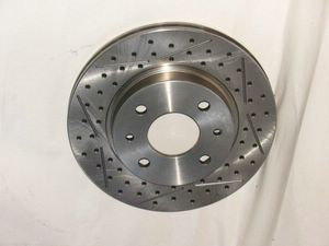

Ставил кто тормозные диски типа такого?
После активной езды по извилистой дороге почувствовал перегрев и плохую работу тормозов.
Прикольные, первый раз такие вижу. По ходу перфорированные.
А как название фирмы производителя?
Snuik
8 Ноябрь 2007
806
172
Обнинск
Suzuki Liana sedan 1.6 16V 4x4 2007г синий
Ответ: Тормозные диски и колодки на Лиану & Аэрио
Фирма может быть любая. Суть дисков в перфорации и насечках, для отвода продуктов трения а газов.
Может кто знает где можно такие купить, подходящие под лианки.
