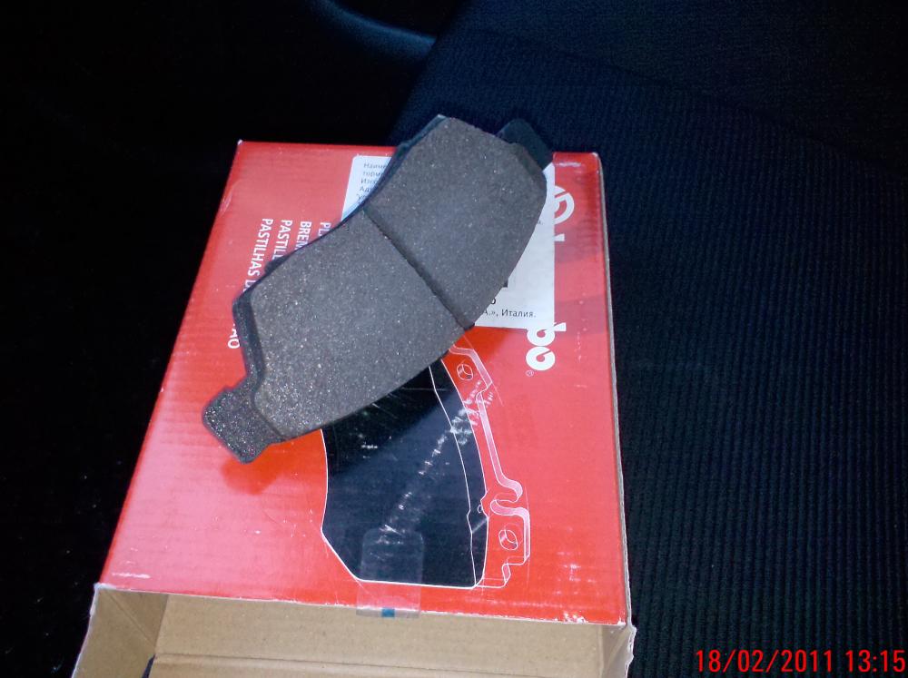

Купил на пробу Brembo номер P 79 014
Попробую, о результатах отпишусь.
