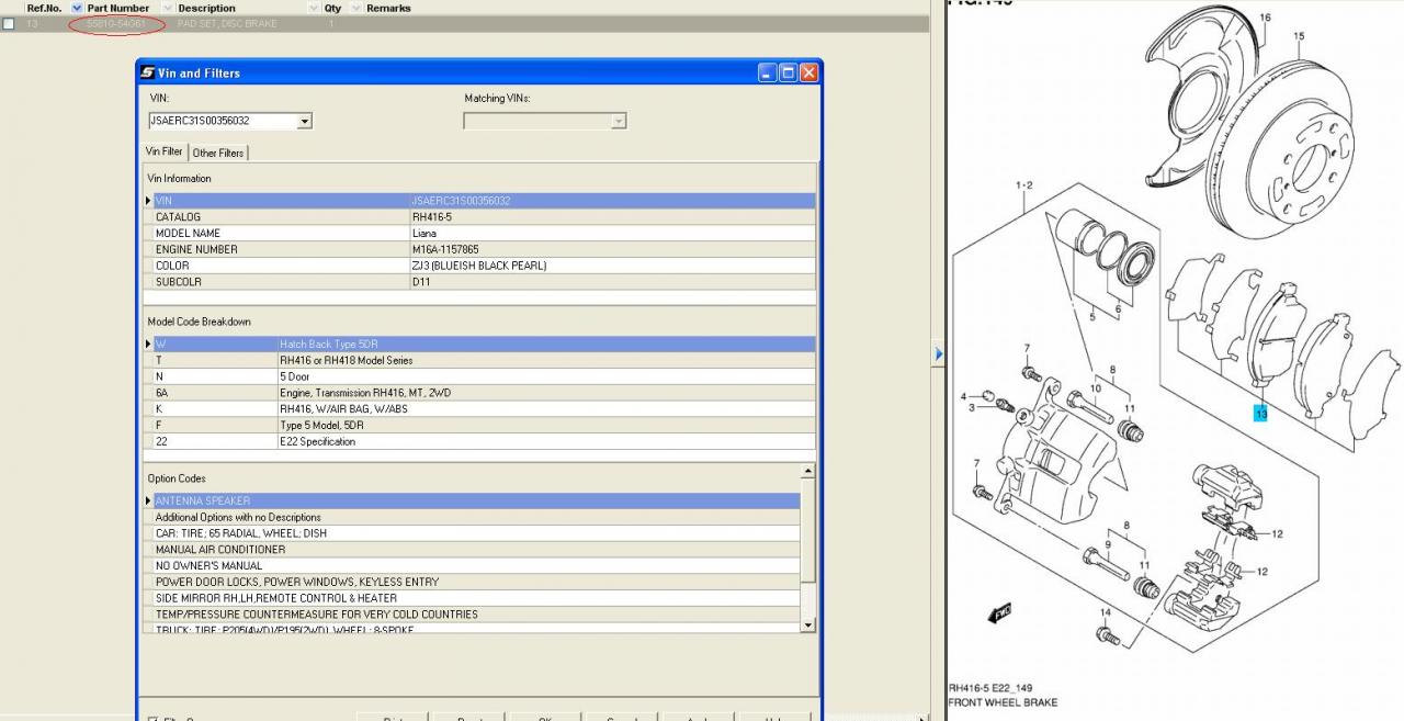

Передние колодки Liana HB 2006
Доброго дня.
Совсем запутался в поиске передних колодок, как брал пред идущий комплект не помню:)
Поиск по форуму даёт разные рез-таты, т.к. можно наткнутся на колодки разного размера.
В прошлый раз смотрел колодки TRW GDB3200, тогда взял Akibono, т.к. TWR не было, пробежали 12 т.км.(качество колодок очень низкое, много "опилок" в коробке), сейчас exist показывает на GDB3290,
В теме "Номера неоригинальных запчастей" народ не пишет какой год/модификация куда ставит з/ч так чуть не пролетел с воздушным фильтром и стойками.
ВНомер JSA ER C31S 00 356032, как по нему определить модификацию не знаю.
О машине М16А/107/2006/2WD/HB
т.е. можно взять:
Kashiyama D9042M 500руб.
Подойдут???

Ответ: Передние колодки Liana HB 2006
Ну судя по...(вложению), колодки должны подойти.
Я такие же ставил КАШИЯМЫ, правда у меня машинка постарше-двигатель предыдущей версии.
А вообще в экзисте заказывай с проверкой по вин номеру и тогда в случае несовместимости поменяешь/вернешь без проблем

Ответ: Тормозные диски и колодки на Лиану & Аэрио
перенесено из http://www.suzuki-club.ru/forum/showthread.php?t=60425
2 Bilbo
Ага, как же. Так в экзисте покупал стойки, вначале привезли две левые, одну сдал заказал павую, заплатил "штраф" 600р и правая оказалась на 700р дороже. Понимаю, сам на ошибся в заказе(на предыдущей машине стойки были одинаковые и левые и правые), но при этом просил проверить заказ, но ни у одного из менеджеров не возник вопрос зачем частнику у которого одна машина две левые стойки. Когда забирал стойки спросил у менеджера "а зачем обе стойки левые?" он только смотрел на меня и хлопал глазами. В результате получил стойки дороже на 1300руб. Тоже и с колодками зачем Вам TRW возмите Akibono, а их на 12т.км. хватило и это при езде по небольшому городу!!! Так что если закажу эти колодки, и они не подойдут вообще назад не возьмут. :(
P.S.
Колодки Akibono очень плохого качества, в коробках было много мусора, пришлось обрезать болгаркой выступы. И пищать начали на 6т.км.
И значит у меня модификация RH-416?
RH416-5, Е22 я так полагаю
Значит уже меняли, тогда вспомните какой формы у вас колодки, по каталогам они бывают почти прямоугольной и той которой я скрин привел. Вот кашияма как на скрине. По качеству кашияма вполне достойного качества, у меня в принципе все какие ставил оригинал и неоригинал ходили по 30тысяч. Может на появление звука от "пискуна" повлиять износ диска, что у меня и произошло на последних колодках, износ их был еще не полным, процентов 30 остаток примерно, а вот диски у меня имели износ уже до 17,3-17,5 мм, при лимите 18
Спасибо огромное, теперь голову не придётся ломать при заказе по каталогам.:thumbsup:
Да колодка, как на картинке(только у внутренних железка есть). Пробег 87т.км., рановато для дисков, хотя выглядят они хорошо поюзанными. Буду менять колодки измерю толщину.
