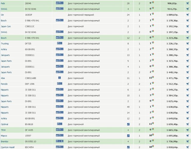

Вчера на скорости больше 100 км/ч оттормаживался на трассе и появился гул. Читал что это возможно из-за износа колодок.
Сейчас стоят не оригинал Kashiyama D9042M - пробег на них около 14000км. Остаток 3-4мм (только что смотрел, родные канавки еще есть).
Правда я езжу не очень плавно :), часто возжу с собой много скраба.
Решил что может стоит поменять и тормозные диски? (нужно замерить родные).
Вот что выдает Екзист. Посоветуйте, какие кто ставил?
Тут советовали феродо DDF1396
Диски замерил.
Толщина 19,1. Т.е они в норме. Буду менять только колодки.

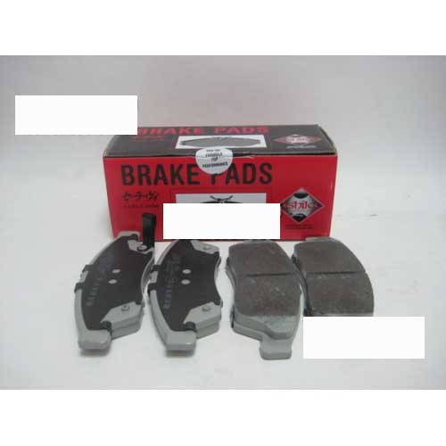

На фото ашика, действительно, с пластинами. Знать бы еще качество самих колодок.
