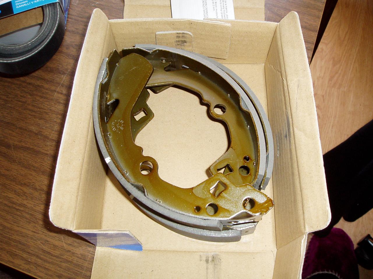

задние тормозные колодки Liana
Заменил задние тормозные колодки:
Akebono NN5523 Япония. 1000р
Х
ХулиGAN
А эти еще дешевле
Kashiyama K0032 404руб

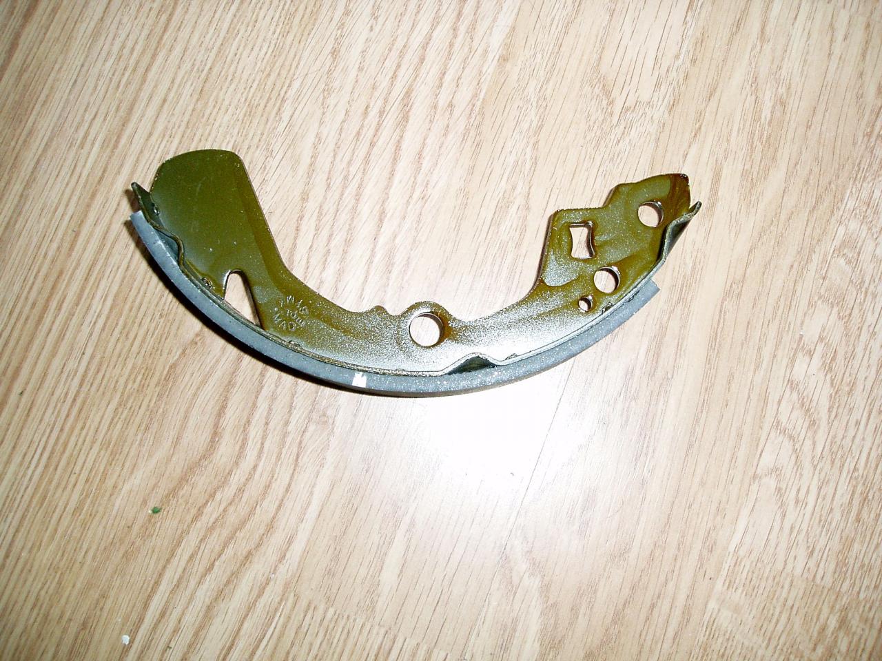

Ответ: Тормозные диски и колодки на Лиану & Аэрио
Всем здравствуйте. Вопрос вот в чём:кто знает размеры передних колодок? В прошлый раз менял, несколько раз в Экзисте менял. Пробивали по ВИНу и все не подходили, даже родные. Пришлось старые снять и с ними в магаз идти. Тогда забыл замерить, выкинул. Теперь вот подошло время менять, думаю какие брать.
shumaher32
7 Апрель 2010
283
Сузуки Лиана Вагон, 1.6 МКПП, 2007 г.р.
99% что никто и никогда не измерял колодки, соответственно и никто не скажет их. Что сложного-то, по вин коду в правильном магазине подобрать и купить? Выдор огромный!
Добавлено через 52 секунды
сори... выбор
Lynx82
19 Октябрь 2011
207
Коломна
Suzuki-Liana, 2005, 1.6 л, 4*4, АКПП
В том то и проблема, что пробивая по ВИНу, мне в Экзисте не те колодки давали, даже оригинал не подошёл. Правда забивая ВИН на сайте Экзиста, выдаёт что у меня седан, хотя у меня хэтч.
shumaher32
7 Апрель 2010
283
Скорее всего не правильно вводили вин. Чудес не бывает! Либо, что очень маловероятно, не стандартные супорта стоят.
user1975
5 Октябрь 2009
2,055
552
Suzuki Liana 1.6 4x4 AT
На Лиану колодка одна-единственная длиной 136мм. Ищется она по общему поиску, а не по VIN.
