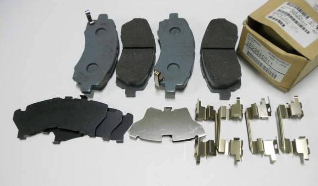

Ответ: Тормозные диски и колодки на Лиану & Аэрио
Вот так выглядит полный комплект тормозных колодок для Импрезы. Думаю, что при таком наборе нормальная работа тормозов обеспечена. Нет ли подобного набора для Лианы?
wlf
2 Сентябрь 2011
129
Suzuki Liana 2006, 1,6 АКПП, передний привод
нет, но пластины на колодки, как выяснилось есть у некоторых поставщиковв комплекте, а направляющие можно купить отдельно
