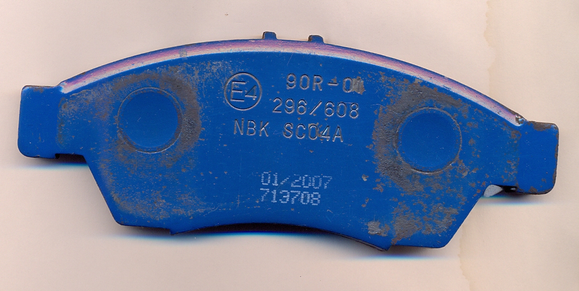

Почему именно оригинал? Ведь очень много аналогов, по цене дешевле.
она не просит оригинал, а спрашивает что кладут в коробку с колодками "suzuki" -
выяснилось что NBK

она не просит оригинал, а спрашивает что кладут коробку с колодками "suzuki" -
выяснилось что NBK
верно говорите, не нужен код з/части, я его знаю, мне нужно знать, кто производитель, т.к. сама фирма Suzuki не выпускает колодки.
Мнения разделяются, NBK? Akebono... Есть еще предположение (подсказали) что Нисшимбо. Как бы выяснить

Владимир, кто производитель оригинальных колодок? Сможете посмотреть? Заранее благодарю.

Увы, не подскажу, а вот Виктор уже написал вам в параллельной теме: это NBK
Только вот номера для заказа не знаю, чтоб заказывать не по оригинальному номеру, а по номеру NBK, надо искать их каталог в инете и искать номер.
Нашел номер: PN-9804
Стоят конечно в разы меньше оригинала! 900 руб. (оригинальные - около 4000)
Вот тут каталог: http://www.jnbk-brakes.com/catalogue/cars/brake/1763/PN9804

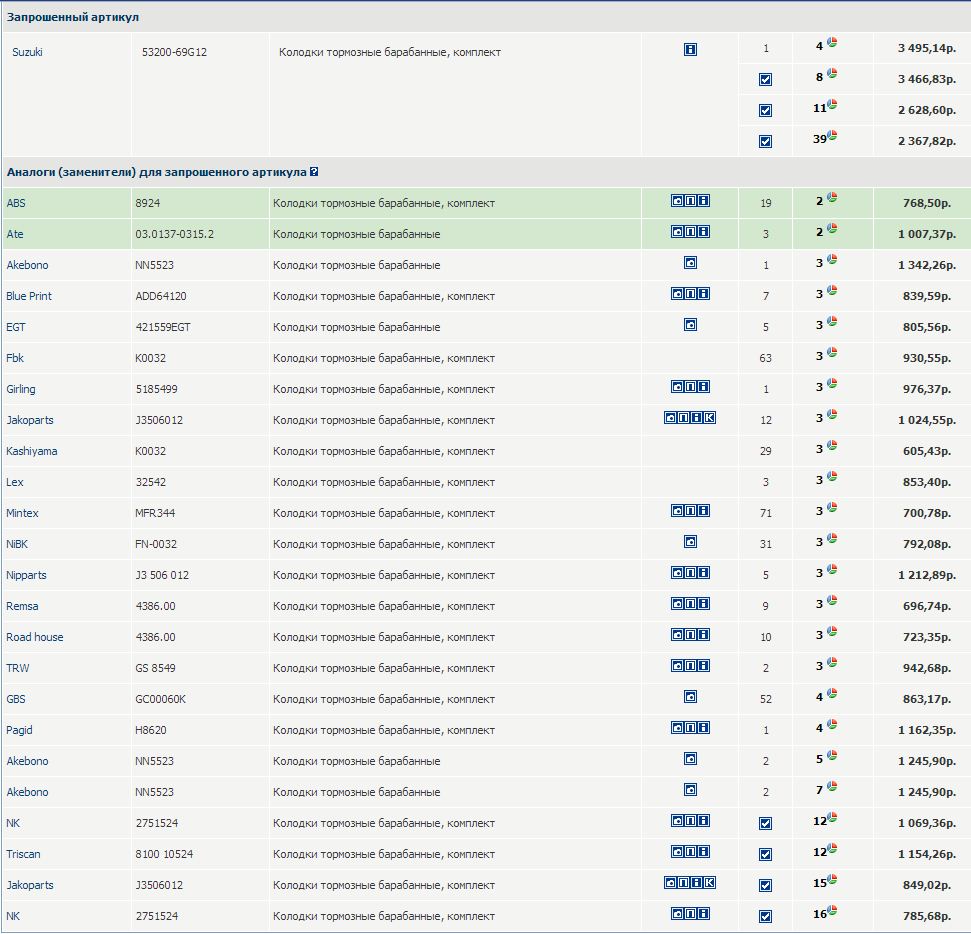

а по задним колодкам какие советы будут???
