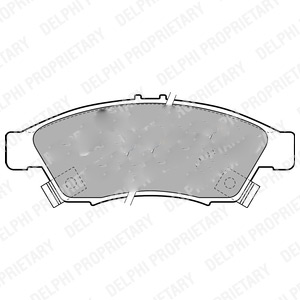

D9035M (ориг №55810-54G11) ставиться на модели RH413-2->RH416-3
все что старше(если только кто нибудь не залез шаловливыми ручками) D9042M (ориг № 55810-54G61) модели RH413-4->RH418-5

Простите, может за глупые вопросы - на родных колодках есть свистун (скрипун), который предупреждает о смене колодок?
Какая цифра должна быть на рестайлинге 2006г. в модификации RH-416-?? Е 02,22. Пробовал пробить ВИН, но выдает 4 варианта.
Родные колодки на эту машину должны быть с номером D9035M № 55810-54G11 или D9042M55810-54G61???
Спасибо за помощь!

Чтобы не ошибиться как я лучше снять колесо и посмотреть на колодку,тут на форуме вроде должны быть фотки разных колодок.

Есть, если не изменяет память один, на правом колесе внутренняя колодка

Соответственно тот же экзист выдает единственный вариант 55810-54G61 - родные, D9042M - кашияма.
Если в нем будите брать - советую включить проверку по VIN, в случае если не подойдет - будет не Ваша вина.
Спасибо!
На оргиниале есть датчик износа - скрипун, свистун или нет?
Что есть - точно, но на каких колодках могу ошибаться, давно было:)

Решил не экономить на безопасности своей семьи, своих нервах и заказл оригинал на экзисте (3 000 руб.). В ближайшее время буду регламентное ТО 70 000 делать. Сейчас на колодках от старого владельца, мой пробег на них 35 тыс.км., его пробег х.з. Полет нормальный. После замены отпишусь с фото.
up
Неудержался... Сейчас забрал комплект оригинальных передник колодок. Набор состоит из: колодки 4 шт., пластины 6 шт. (тоненькие как на схеме выше), смаска цвета и консистенции гуталина (на графитовую не похожа, по крайней мере цвет используемой ранее в РЖД графитовой смазки ближе к серому металлику и более жидкая что ли), инструкция по установке/эксплуатации. На колодках маркировки Suzuki нет, стоит NBK, она в графе make of manufacturer на самой коробке. От сузуки только наклейка - оригинальные запчасти сузуки (уже в переводе). Чешу репу и чет я очкуююю... o_O
