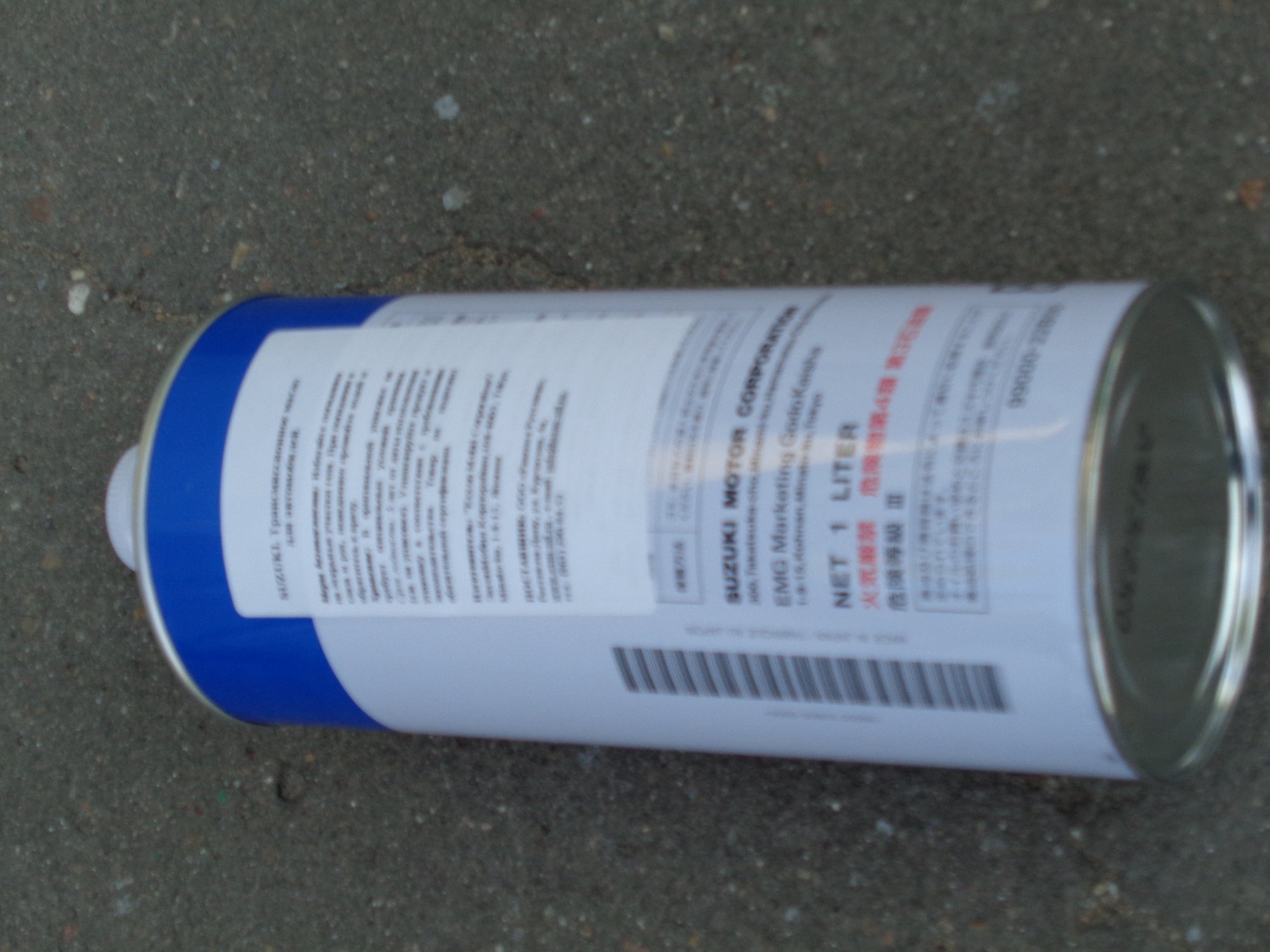

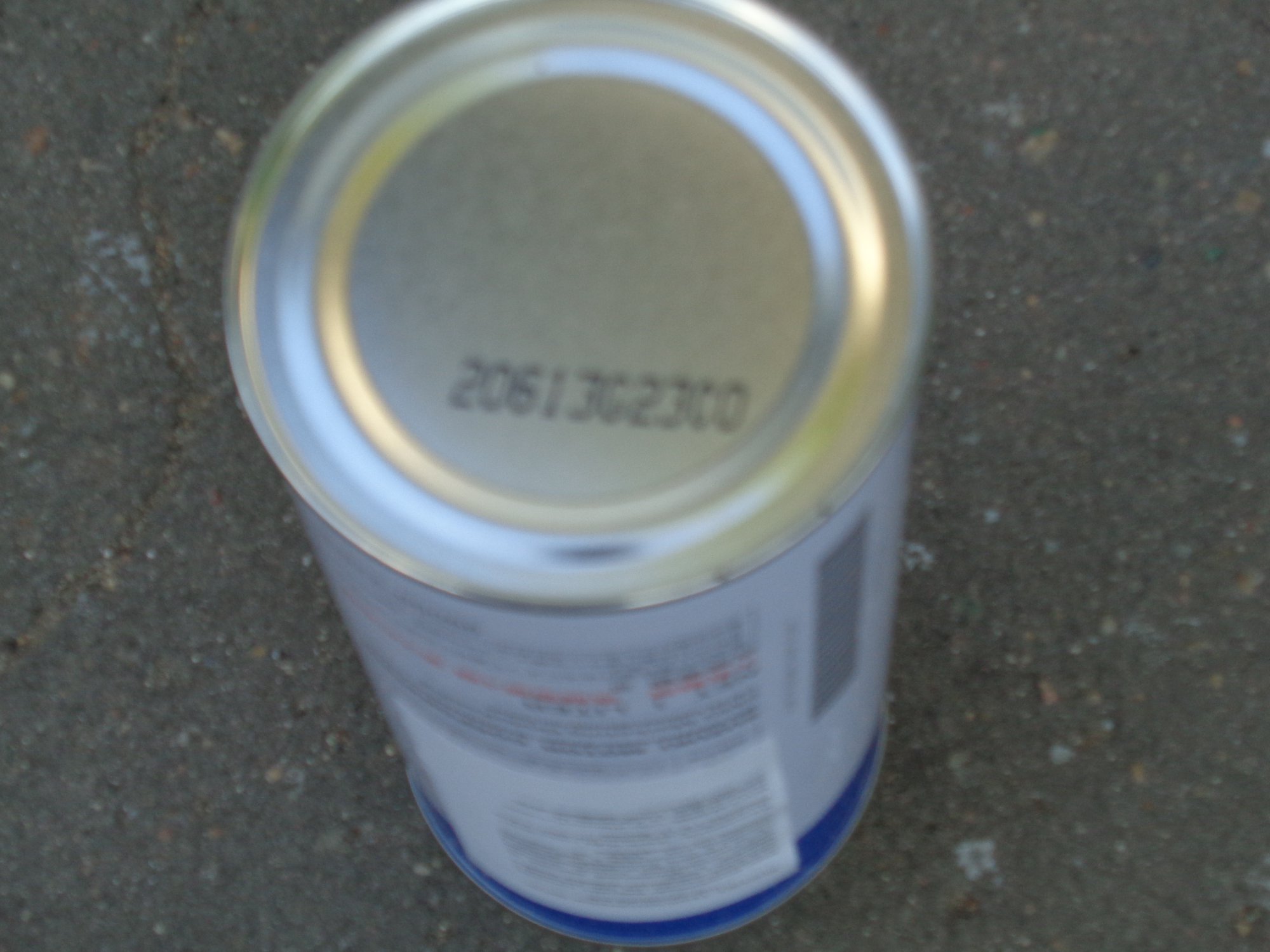

Посмотрите, пожалуйста, указан ли срок годности на банке? Хотел взять 3309 на замену, но разница с 3317 символическая. Более чем уверен, это абслютно одинаковые жижи, однако нарваться на подделку Mobil не сложно, поэтому хочу заказать в emex именно 3317.
Выглядит так банка, код партии внизу:
