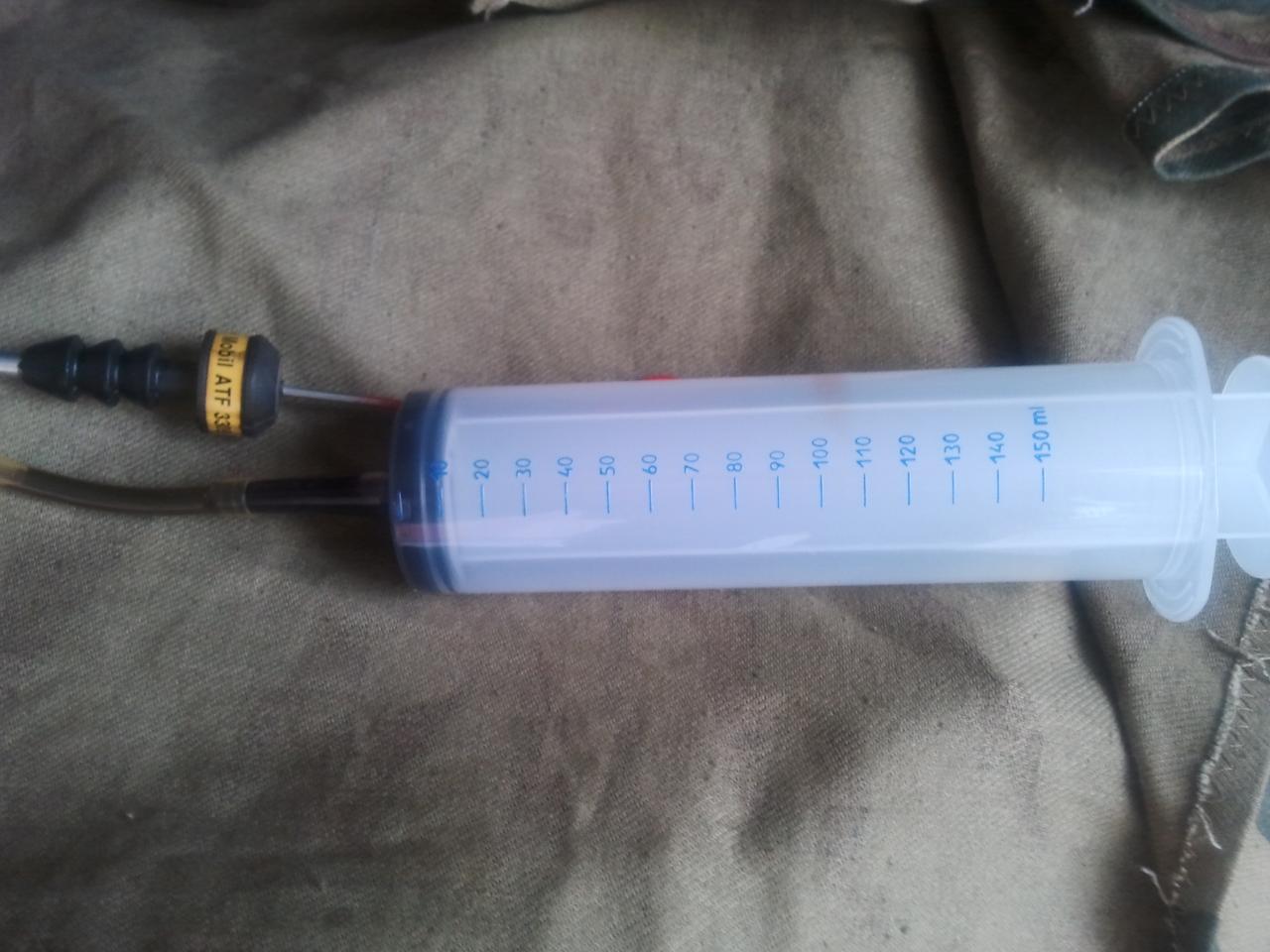

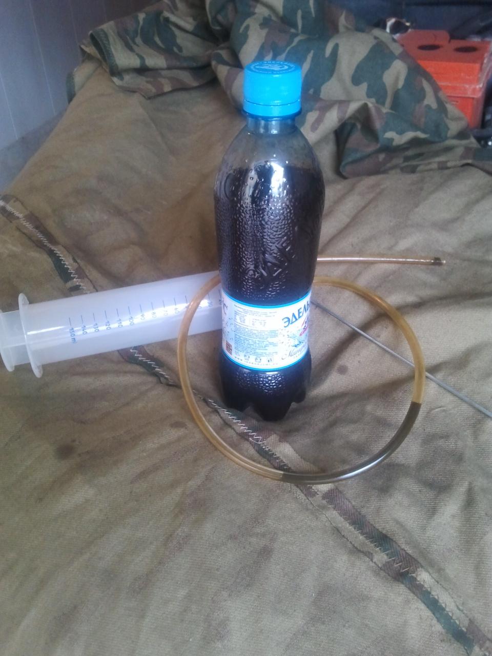

Купи большой шиприц одноразовый (только без резинки на поршне) и купи шланг омывателя от жигулей (рублей 100)(понадобится 40-50см) и выкачай через щуп два стакана жижи.
Купил шприц на 150мл, жигулевский шланг омывателя нашелся в гараже. Продавщица в аптеке весьма удивилась, когда я спрашивал самый большой шприц. Интересно, а для чего их используют, так сказать, по назначению? ;)
Шприц оказался с резиновым поршнем, но это никак не сказалось на функциональности. Откачал в 3 приема примерно 0,5 л. Сейчас уровень чуть выше минимальной отметки "на горячую". Думаю подлить половину откачанного.
Фотки процесса прилагаю:

ну видиш, все просто... у меня то поменьше шприцик...
я чо говорил то про то что б поршень без резинки был... резина размягчается после горячей жижи, и тупо может слететь с него в самый не подходящий момент..... надеть то наденеш... может быть, но только она слетать будет потом переодически
