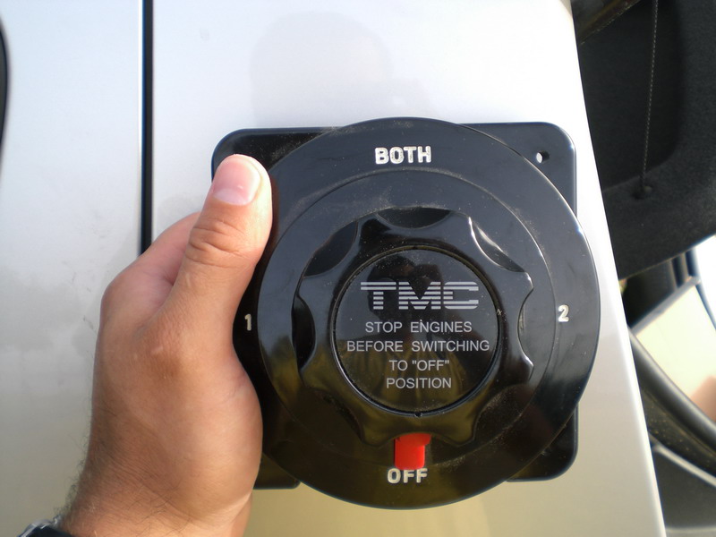

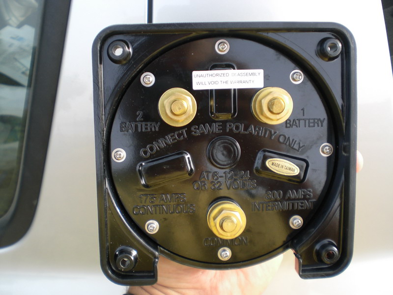

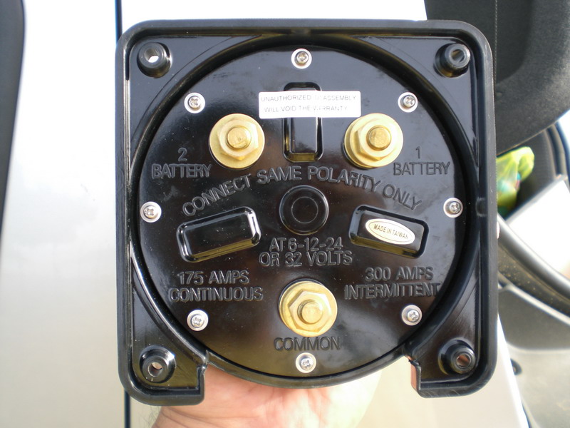

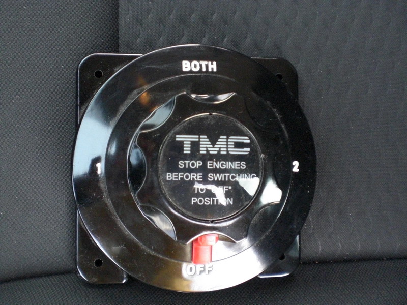

Подсоединение 2 аккумуляторов
Вчера в порту Фискардо с яхты Абрамовича свинтил отличную штуковину. Можно было GPS свинтить, но он был прибит гвоздями. Эта легко открутилась отверткой.
Переключение 1 или 2-й аккумулятор, 2 аккумулятора полное отключение. Ток в пике 300 ампер, но 400 выдержит, сказал владелец яхты. В постоянке-175-200 ампер.

Ответ: Подсоединение 2 аккумуляторов
Клаааасссс... Хоть пиво поставил Абрамовичу?
