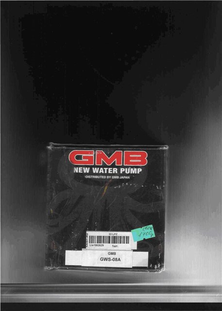

A.N. - не подскажешь, помпа GMB шла с прокладкой в комплекте, или нет?
A.N.
30 Декабрь 2008
285
80
Липецкая область Елец
Сузуки Джимни, 1998г, G13BB, 1,3. 16V. Размер руля не знаю...но АКПП.
Ответ: Течет из-под водяной помпы, кто сталкивался?
Да, с прокладкой.
Маркировка вот такая:
С уважением, Анатолий
