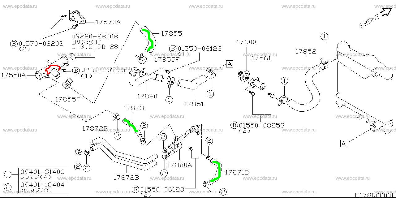

добрый день, коллеги!
чтобы не создавать новой ветки спрошу здесь...
У меня течет антифриз, причем конкретно 200-400 грамм в сутки.
Место, где мокро и висят капли пометил красным цветом, помпу поменял на новую, также заменил патрубки, отмеченные зеленым. Прошу совета, куда копать дальше? Устал уже собирать -разбирать этот конструктор :)
