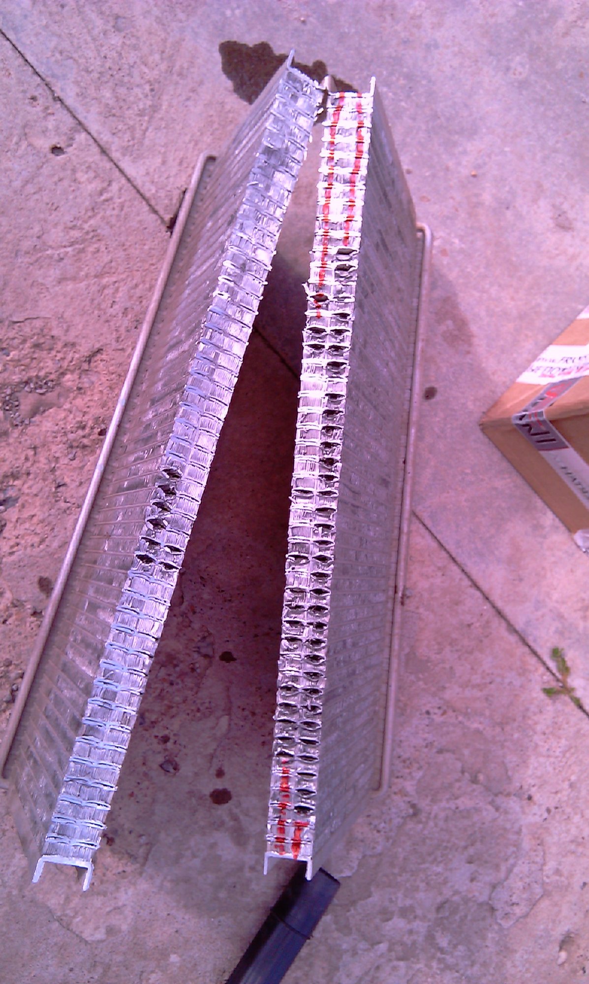

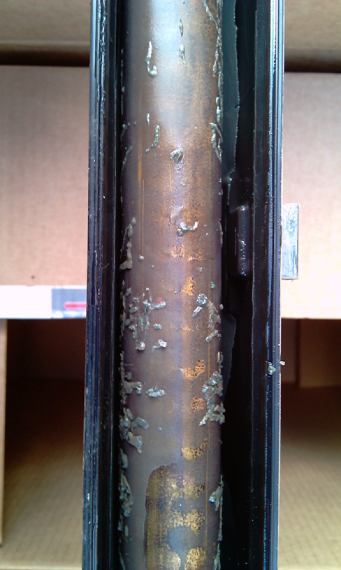

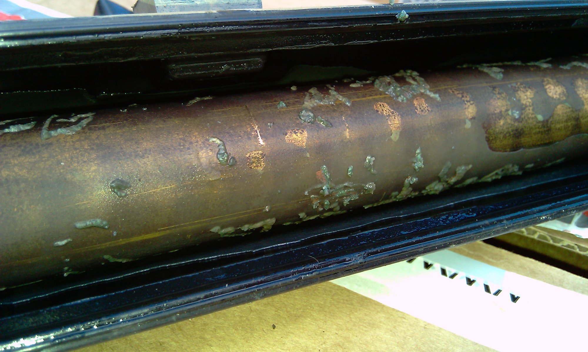

Отчет. Вскрыл нижний бачок, и обнаружил на трубе охлаждения АКПП зеленый налет, на ощупь, как замазка для окон, смесь песка и антифриза, немного жирноватый, если растереть пальцами, то превращается в песок (накипь).
Дальше стал продувать ртом трубки, продулись только те, что красным маркером обозначены, остальные забиты на глушняк, этой синей пастой. Взял и распилил, расковырял трубки. В нутри жуть((((

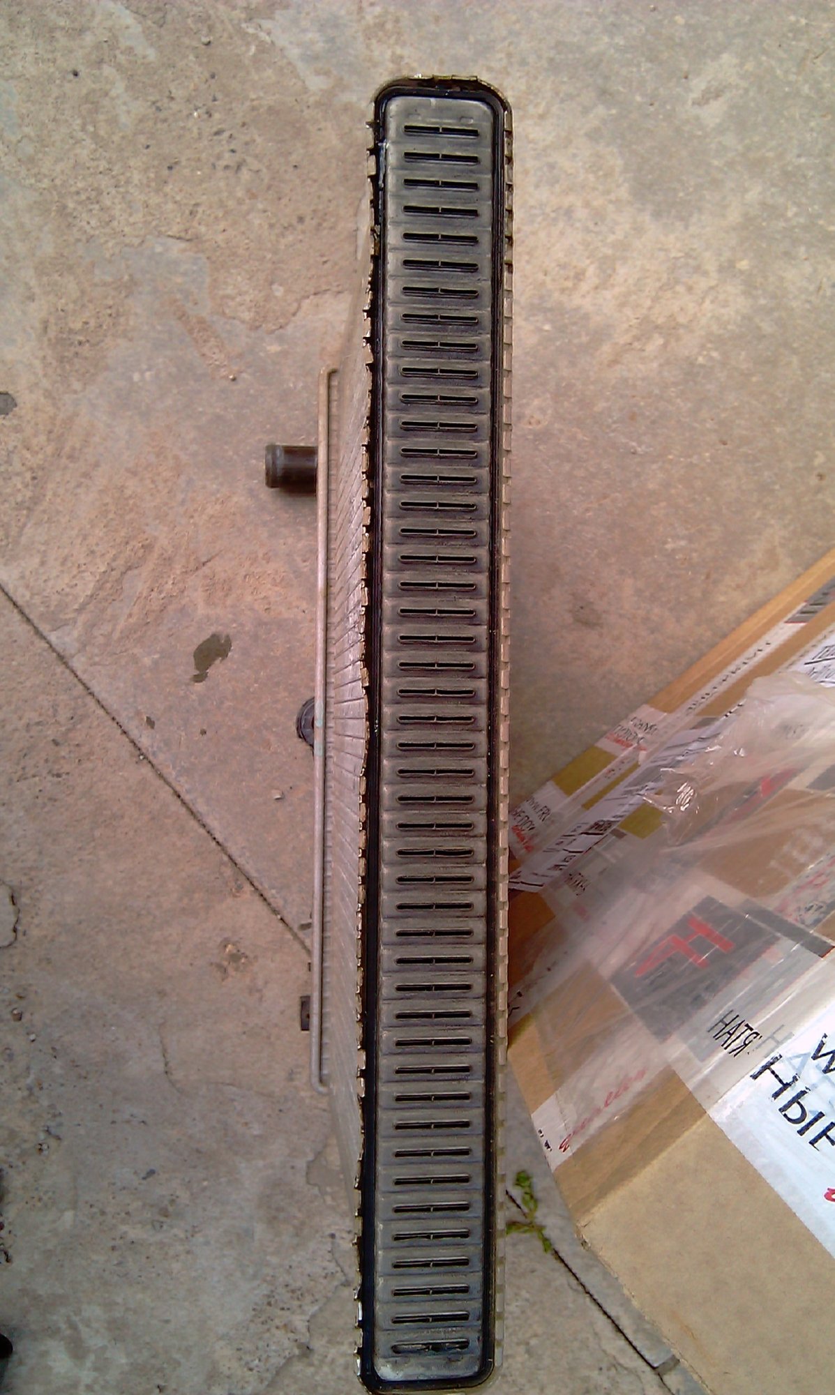

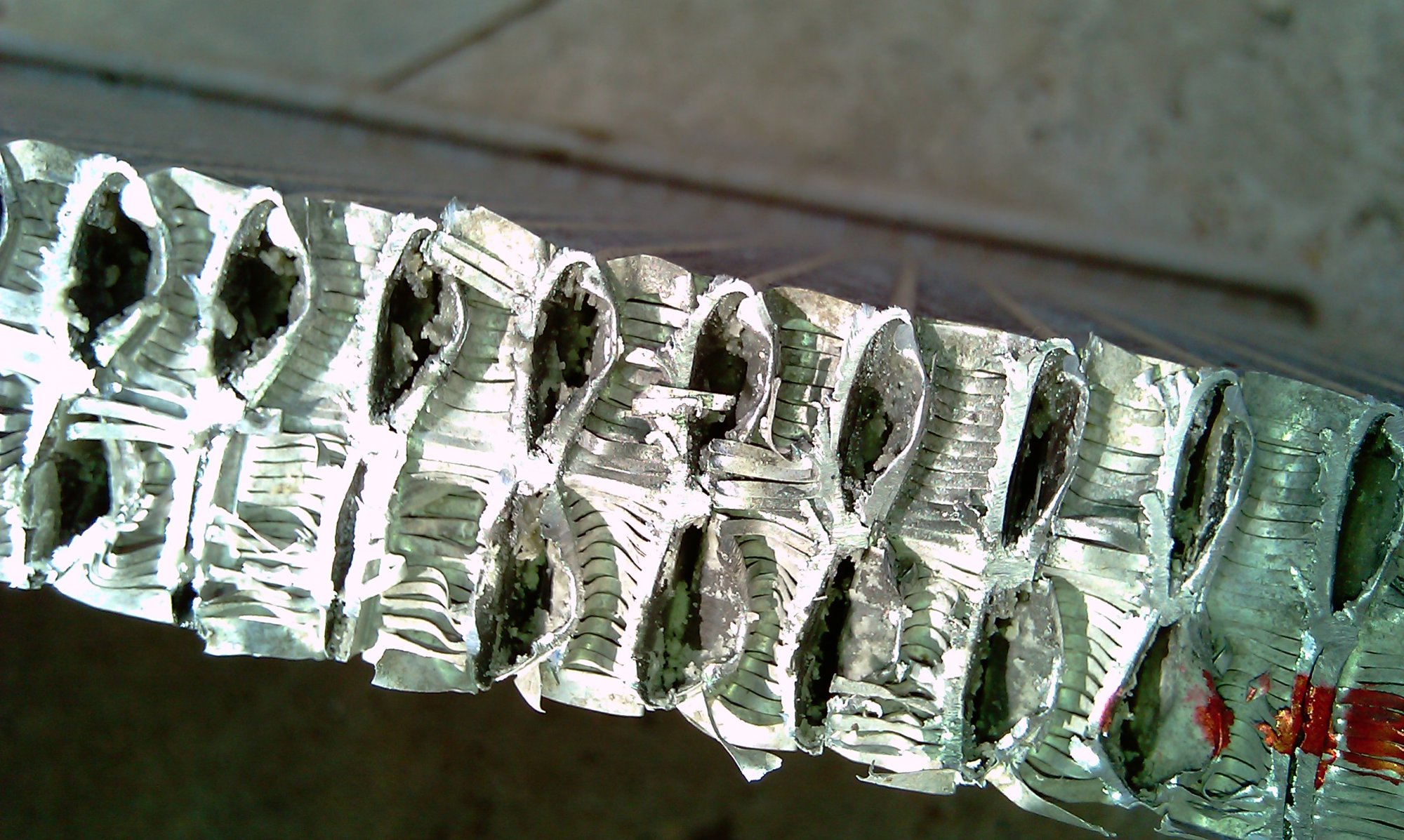

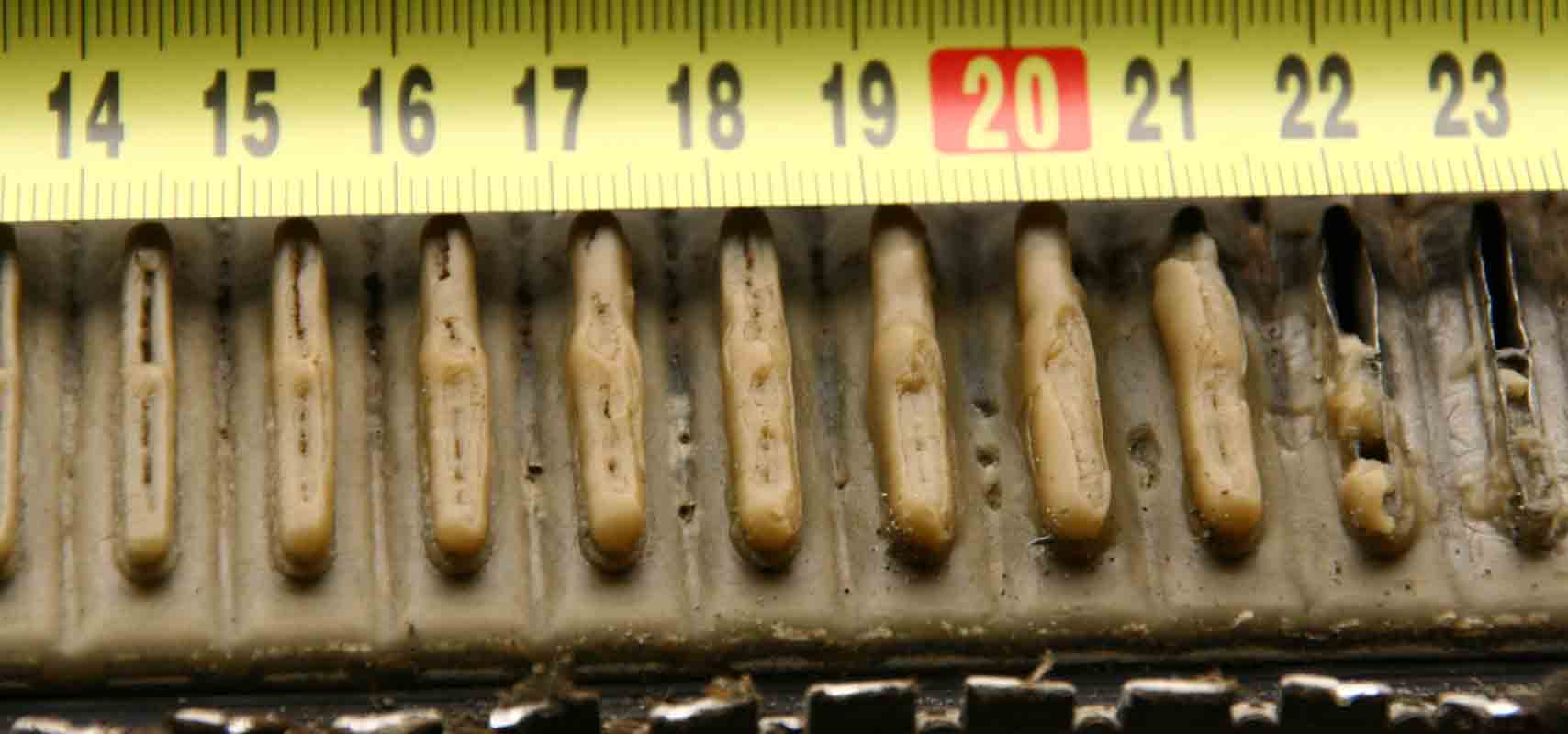

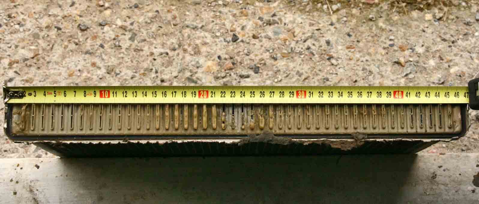

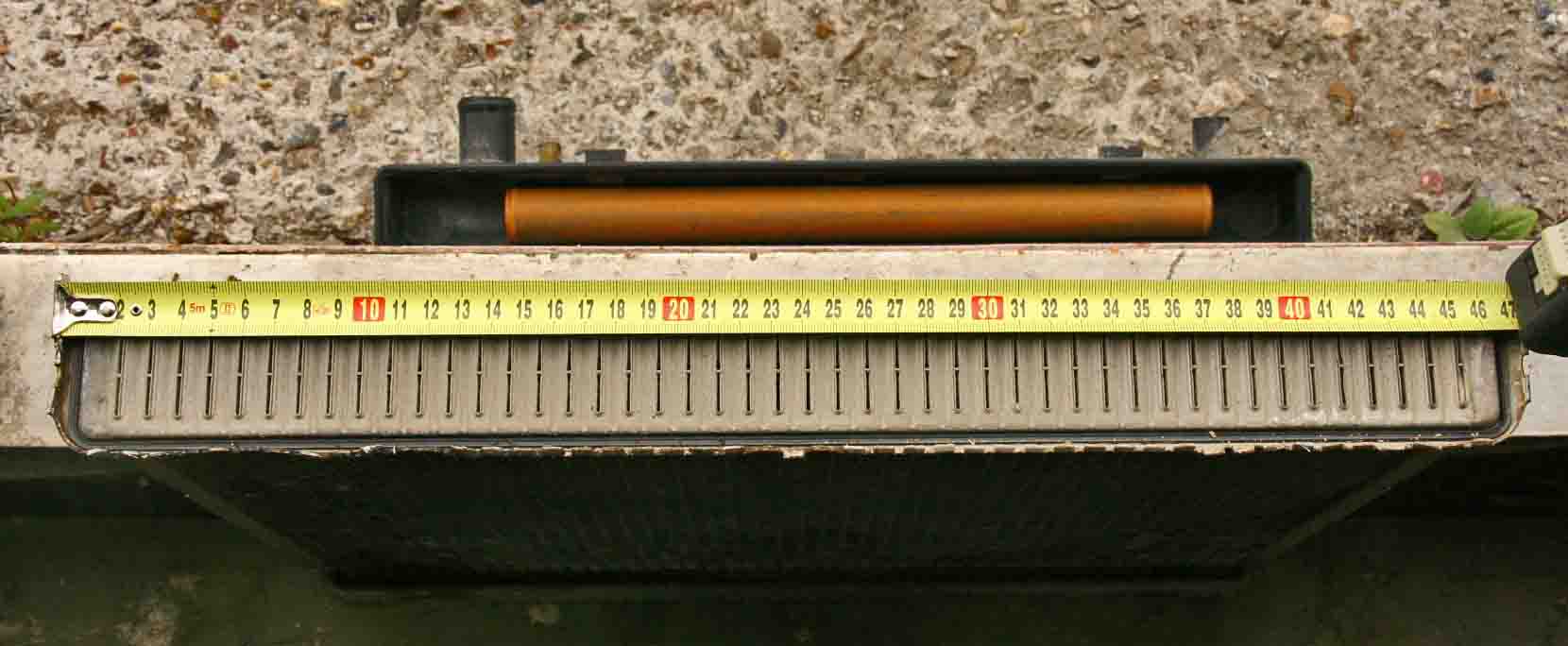

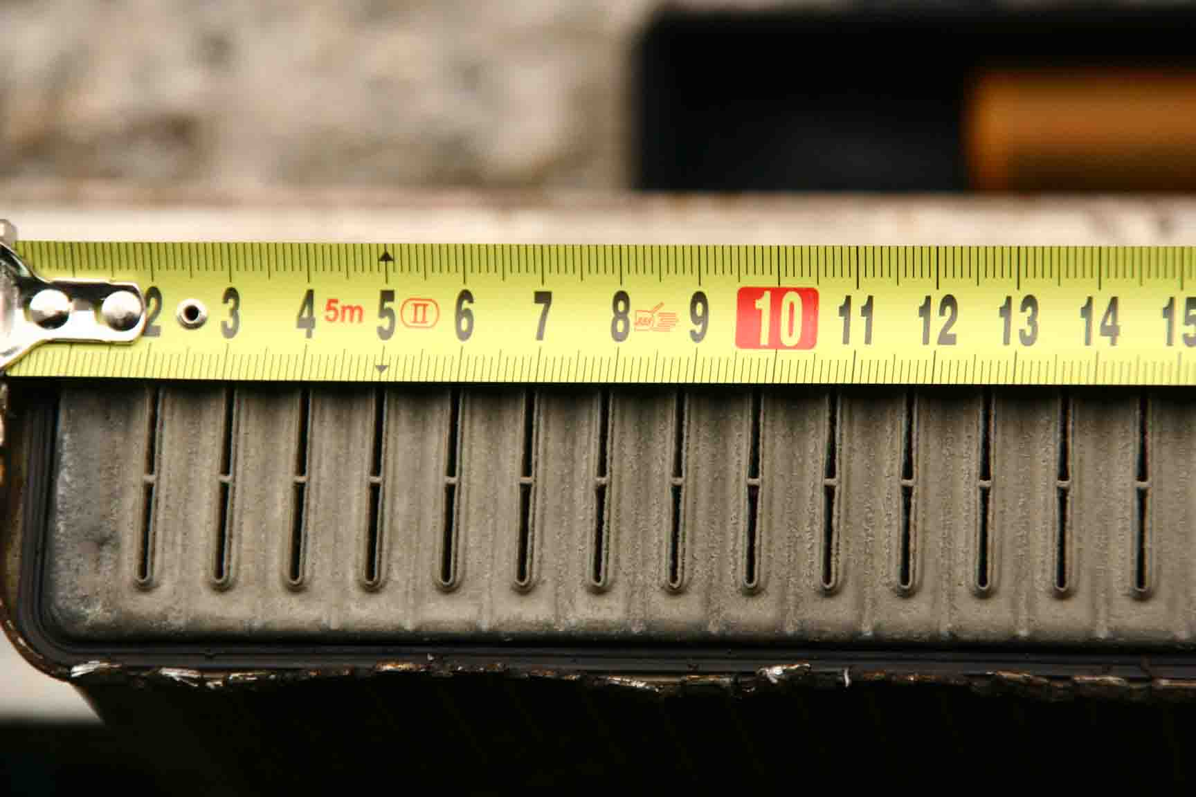

Здравия всем! Выкладываю отчет по решению проблемы перегрева. Заменил радиатор, старый вкрыл и распилил и увидил следующее:
IMG_4930-1.jpg - радиатор чист, соты не забиты, не гнуты,
IMG_4934 копия.jpg - под верхней крышкой на корпусе наслоение какой-то субстанции - густой и вязкой на ошупь. Повреждение в центре это от щупа, которым через отверстие "шурудил",
IMG_4938 копия.jpg - хорошо видно, что проходимость ОЖ ОЧЕНЬ затруднена,
IMG_4948 копия.jpg - нижняя часть, все чисто,
При распиливании на три части выяснилось, что верхняя часть радиатора 1/3 забита каким-то веществом. Что это не знает ни кто. Может эта инфа поможет кому-то. С уважением, Николай.

Отличный отчётик-не полинился:good3:
-на вкус пробовал?!(шутка)
Информации никакой-что за модель,год,сколько владельцев,что заливали,кто заливал и т.д.,т.п.
Мне кажется,это из-за разных жидкостей,которые частично вступали в реакцию из-за малого кол-ва и как следствие вспенивание,которое набилось вверху.Это просто мои догадки-может и не прав.

Похоже на герметик радиатора, вероятно кто то залил когда была протечка,
но герметик нужно сливать иначе он забивает радиатор со временем.
Герметик обычно похож на литол когда выпадает в осадок.
Герметик поднимается вверх и обычно скапливается в расширительном бачке.
