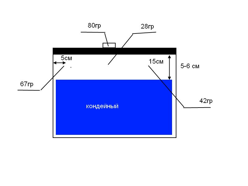

Открыл крышку радиатора, смотрю видны 2 трубки, чистенькие такие, вынаю масляный щуп, и вставляю в одну из них, 2-3см идет нормально, потом раз встал, надавил по сильнее, пошел, середина шла с натягом, потом легче и раз уперся в дно, в верх-вниз , погонял раз 10 стал ходить по легче, вынул, всплыла какая то муть, вставляю в другую трубку, тоже 3-5 см идет и уперся, начинаю давить, пошло, дошел до дна, назад поднимаю, из трубки вышло несколько пузырьков воздуха. Погонял туда сюда, щуп стал легко ходить, тоже муть всплыла.
Может в этом и есть разгадка, почему сливается больше, а заливается меньше ОЖ.

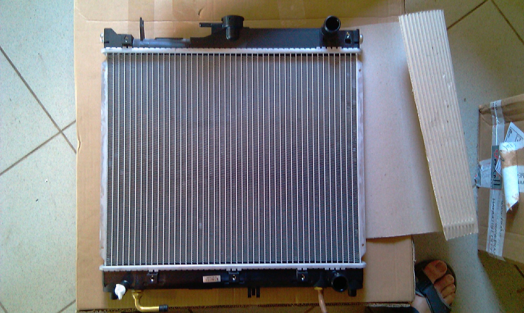

ВСЁ!!!! Я его победил (перегрев). вот он он мой "карающий меч кипятка", радиатор AVA с виду очень хорош, сильно похож на тот что стоял Денсо. Встал как родной. Испытания проводил на одном и том же участке.
Исходные данные: за бортом 31гр, Декстрон в радиатор не заходит, а охлаждается доп радиатором.
температура дигателя 88гр, коробки 70гр. Пробежка, подъем, затяжной 2км, на ветер, скорость 78, автомат ушел на 3ю, к концу подъема коробка 85гр, двигатель 89гр., выход на прямую, разворот, не большая пробка 3-5минут, двигатель 90, коробка 95гр. Набрал скорость, двигатель 88гр, коробка 85гр. Вглючаю кондиционер, ДВС-90гр, на скорости 89гр.
Так что без кондициоера 88-89гр, с кондиционером 89-91гр. Попробую подключить декстрон к радиатору, по отдельности они работают исключительно.
