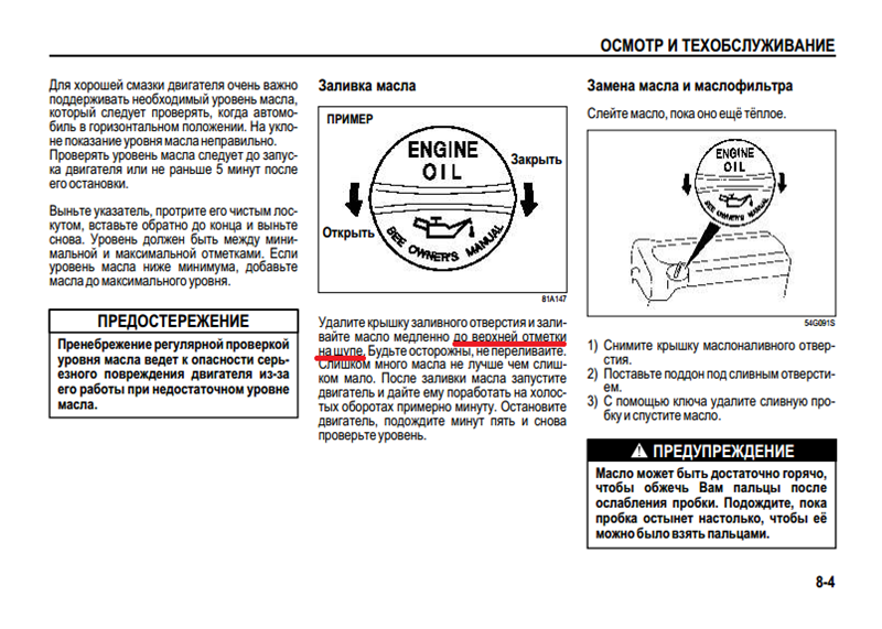

какого-то продвинутого моториста о количестве масла летом и зимой. На лето рекомендуется лить масло
по верхней метке на щупе, а зимой - по нижней. Проверил у себя - золотая середина. Докупил литр ( Shell Helix HX7 10W40 ), долил 500 гр., до верхней метки ещё примерно 4-5 мм. Катался по городу минут 40 и температура выше 91 не поднималась на перекрёстках. Может в этом всё дело ? Всё-таки пол литра для нашего мотора наверное ощутимо...:smile3:[DOUBLEPOST=1470330114,1470329327][/DOUBLEPOST]

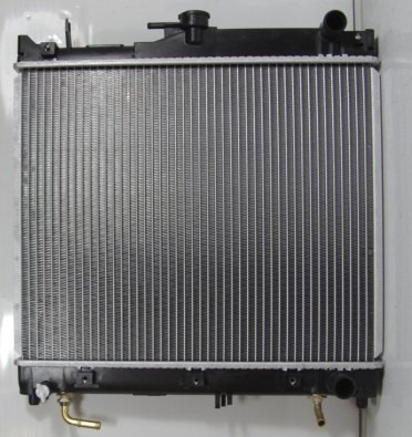

Радиатор поставил SAT0005
Что за зверь? Какая конструкция охлаждающих элементов и трубок?

А масло молжно и чуть больше лить, У нас так и получается если заливаешь целиком 4 литра, после вменяемого слития (ну не два дня сливаешь и ждёшь пока последняя капля скапнет )))

Радиатор SAT SK0005 c виду довольно добротный, трубки плоские, паутина между довольно прочная на ощупь ...пока что )

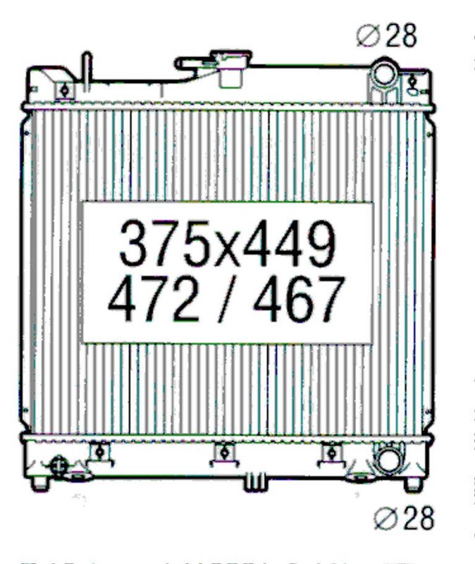

Вот размеры :

Радиатор зачётный, ну в смысле конструкция правильная. А что за фирма радиаторная? Я этот номер не нашёл ни у кого, ни у Экзиста, ни у Емекса, ни у остальных кого знал.

Конторка SAT - это Китай, но "фабричный", вот о них тут : http://www.port3.ru/avtozapchasty/SAT, мой радиатор вот тут у них лежит : http://www.port3.ru/search/SAT/SK0005
