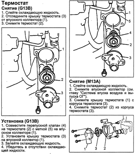

Где стоит термостат на Джимми 2003 года?
Машинка в Тульской области встала, в глухой деревне, термоэлемент им переправила,
так хозы не могут найти сам термостат!

если там м13, то под впускнымм коллектором над генератором

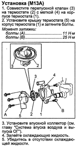

Значит там, где я указал.
Для замены термостата лучше снимать впускной коолектор, без снятия очень сложно к нему подлезть.
Не моё, поэтому прописью. Держите:
Ищешь место на двигателе, откуда выходит верхний патрубок радиатора.
Сливаешь жижу с радиатора (если жидкость новая, возьми чистую бутылку и помой в районе сливного отверстия радиатора все, чтобы в ОЖ ничего не попало, когда сливать будешь)
Далее, если G13B - то видишь металлическую крышку,откручиваешь два болта - под ней термостат. Запоминаешь, как стоит.
Если есть соли, неровности в месте прилегания термостата, затыкаешь дырку в двигателе ЧИСТОЙ, не волосатой тряпочкой на время чистки, чтобы грязь в двигатель кусками не сыпалась. Пластиковым шкребком зачищаешь посадочные места, аккуратно удаляешь всю грязь, тряпку и ставишь новый термостат.
Собираешь все в обратном порядке. Заливаешь обратно ОЖ через пробку радиатора.
Для m13 схема та же, но смущает, что по мануалу нужно снимать впускной коллектор.
