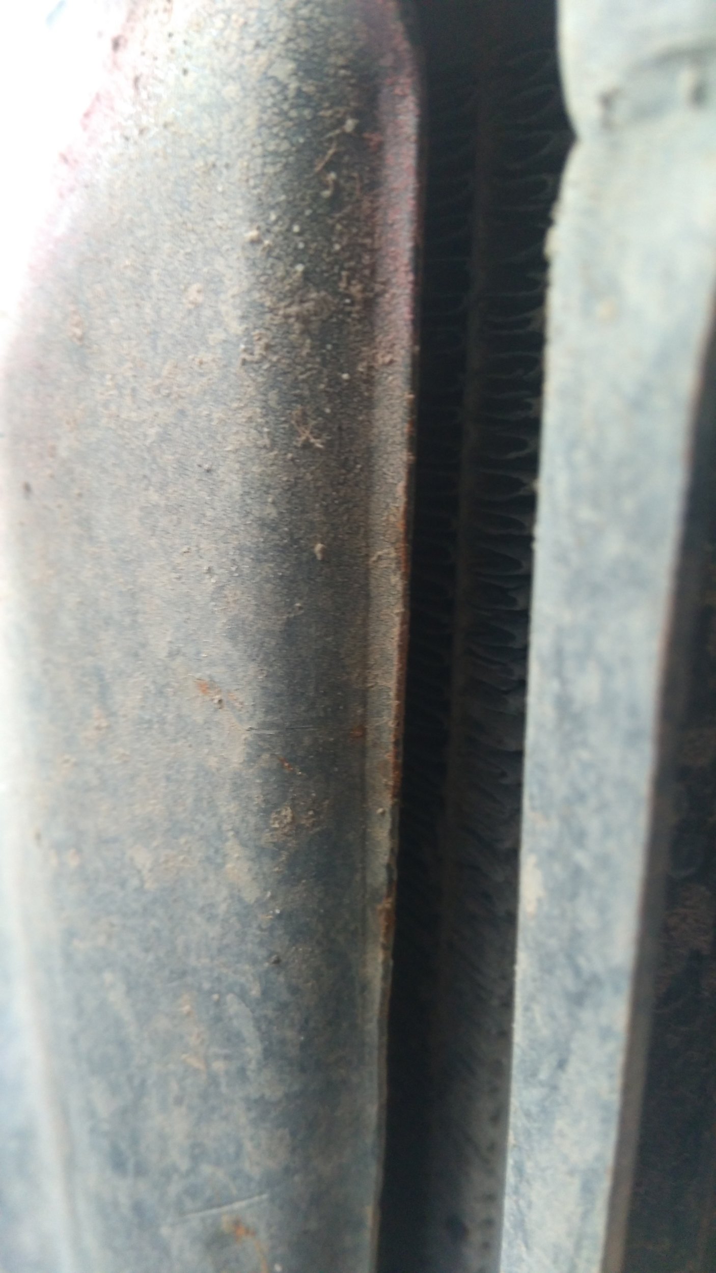

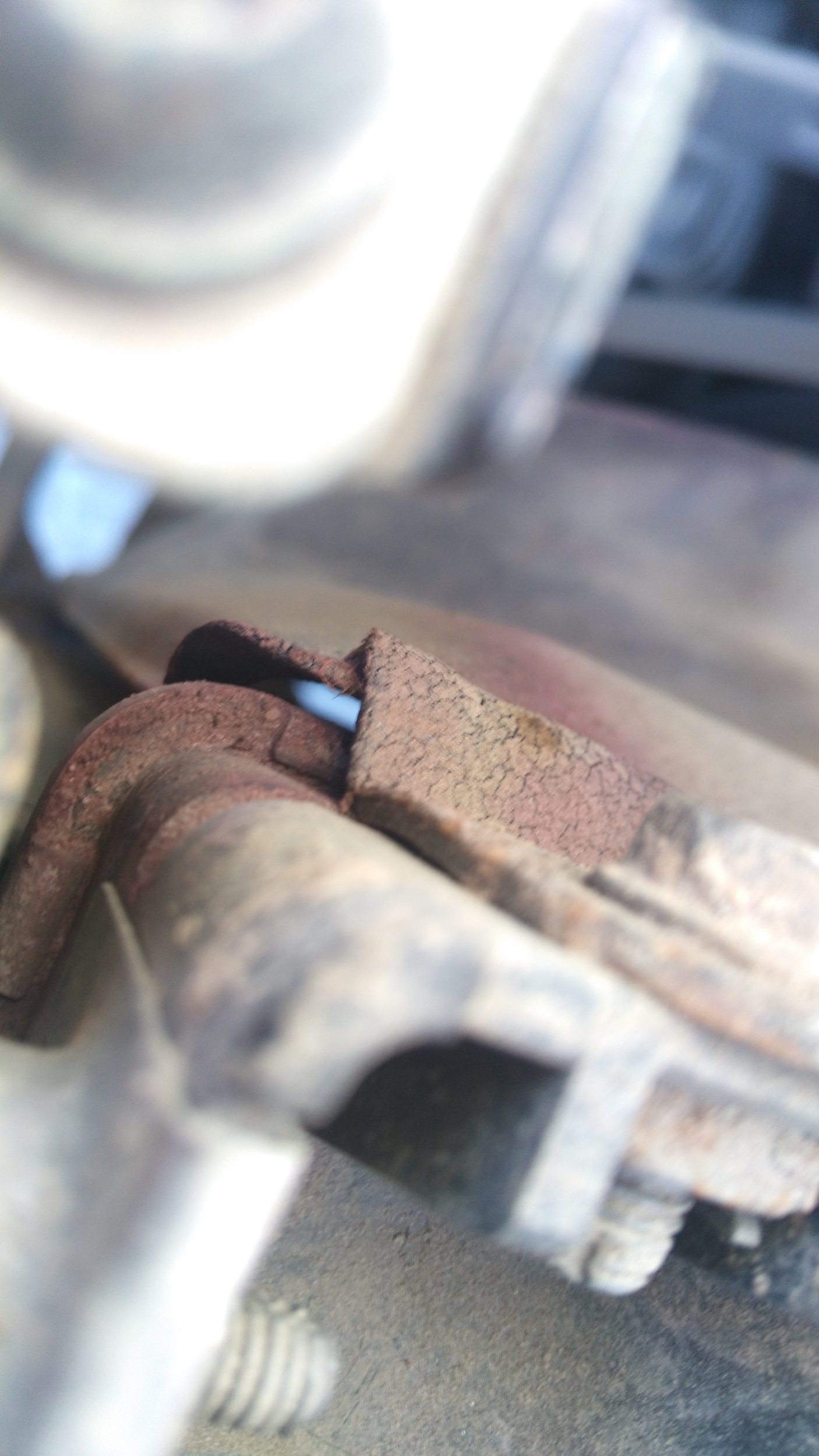

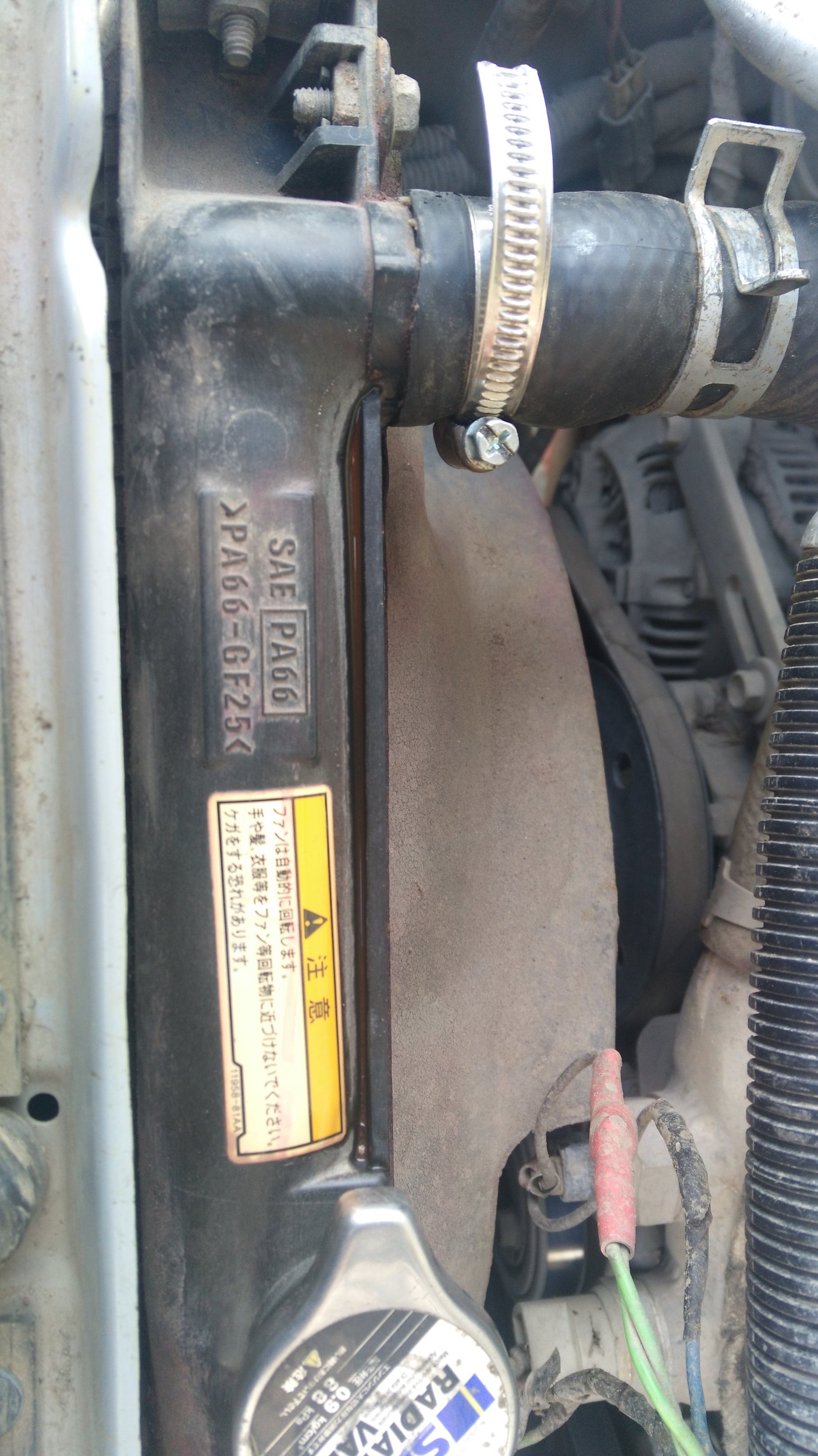

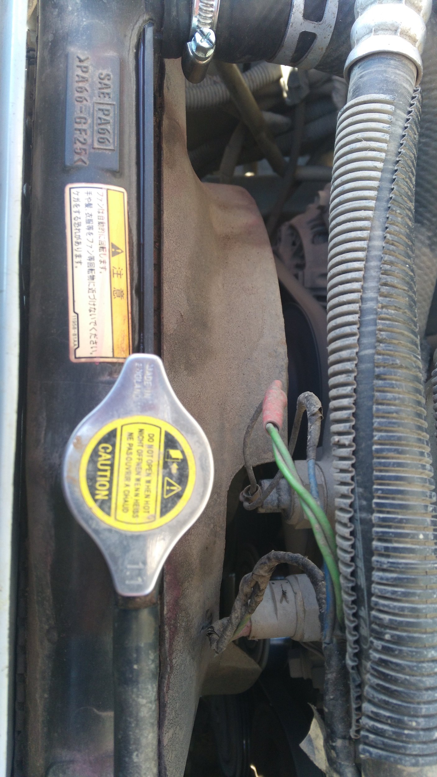

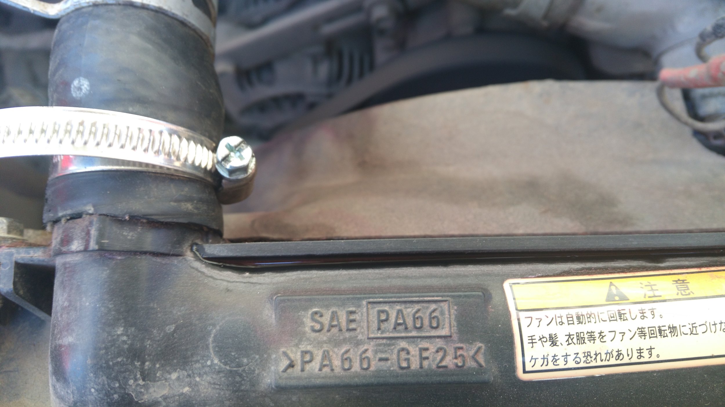

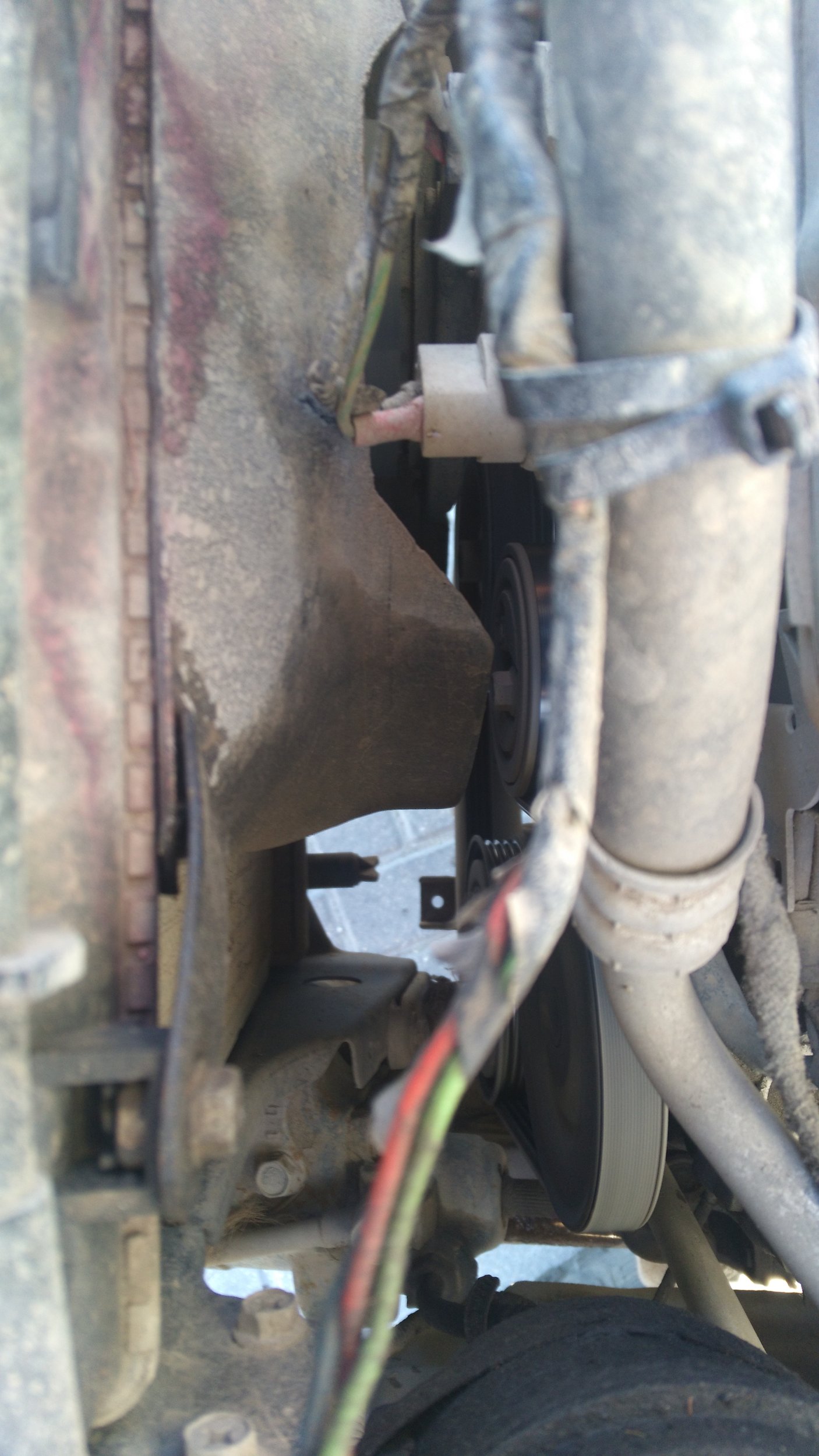

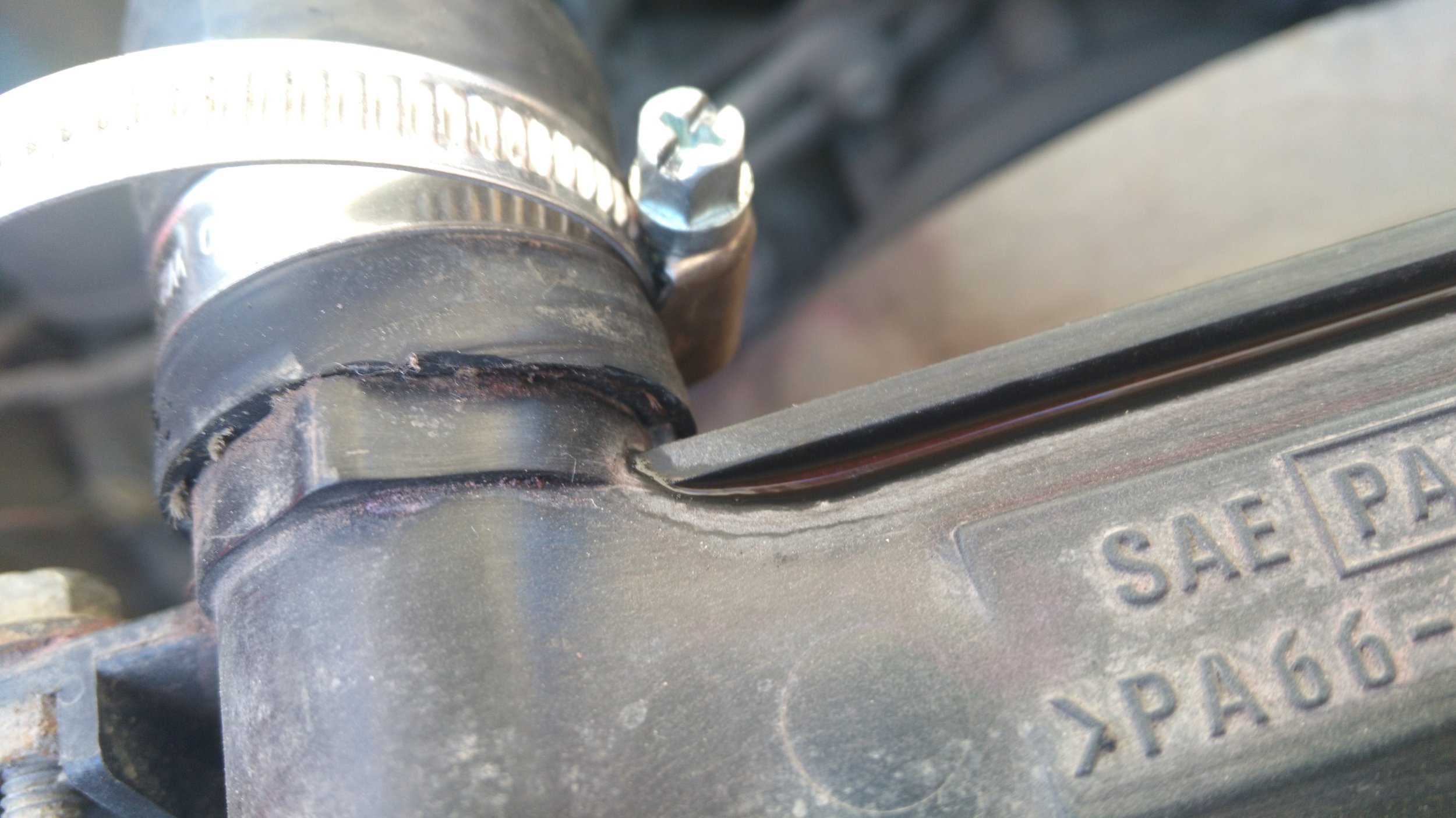

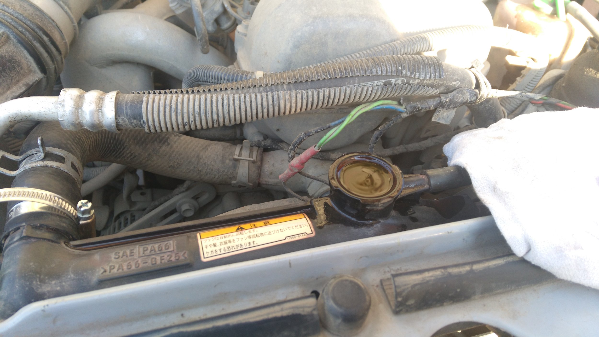

Фото установки карлсона[DOUBLEPOST=1559852178,1559851988][/DOUBLEPOST]На последнем фото место предполагаемой утечки... решил заказать новый шланг... По термостату... вроде все огонь радиатор весь равномерно горячий верх низ оба патрубка и сам радиатор... С крышкой 0,9 так же как и 1,1 давления в системе нема =([DOUBLEPOST=1559853751][/DOUBLEPOST]
14,095
Спасибо за фото. Хотя не видно на сколько и как сдвинут радиатор вперёд. Но это трудно сфотать, надо в живую щупать )))
А почему такой цвет странный у антифриза? Даже для красного странный.

Манол, это камера так передаёт. Радиатор не сдвинут. На 7-10 мм пересверлено крепление верхнее (болты которые крепят радик сверху) ща гляну номер вентилятора. Он кстати 2-х скоростной и в комплекте с дифуззором[DOUBLEPOST=1559895563,1559893983][/DOUBLEPOST]ACS404104D номер вентилятора, кстати на видео видно то как нет давления и что есть циркуляция и самое интересное сработал Карлсон и уровень сразу пошёл вниз
