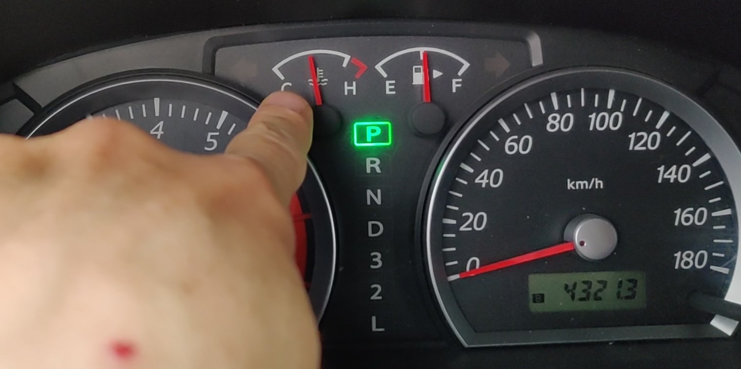

Недели 2 назад внезапно нарисовалась проблема.Температура ОЖ по показаниям БК стала уходить за 100 гр.
При этом стрелка на панели приборов всегда остаётся в одном положении 90-91 гр.
При 107 гр по показаниям БК начал включаться доп.вентилятор.
Снял и прочистил радиатор. Промыли систему охлаждения. Новый антифриз.
Заменяна вискомуфта на новую оригинал. Поменян датчик температуры ОЖ. Не помогло.
По ощущениям температуры больше 100 гр в системе охлаждения нет. В расширительный бачёк не булькает. Уровень антифриза постоянный.
Утечек нигде нет. Заметил ещё одну странность. Стрелка температуры на панели приборов при включении зажигания не сразу реагирует.
Может пройти несколько секунд прежде чем она встанет на место. Куда ещё смотреть в этой ситуации?
У оф. дилера подключали диагностическое оборудование. Ошибок нет. В их программе температура так же в районе 107 гр.
Стрелка на панели приборов в районе 90-91 гр. Радиатор можно трогать спокойно. Крышку радиатора так же можно трогать.
107 гр тактильно не ощущается. И по БК температура скачет от 91 гр до 107/110 гр. Стрелка на панели приборов в одном положении.

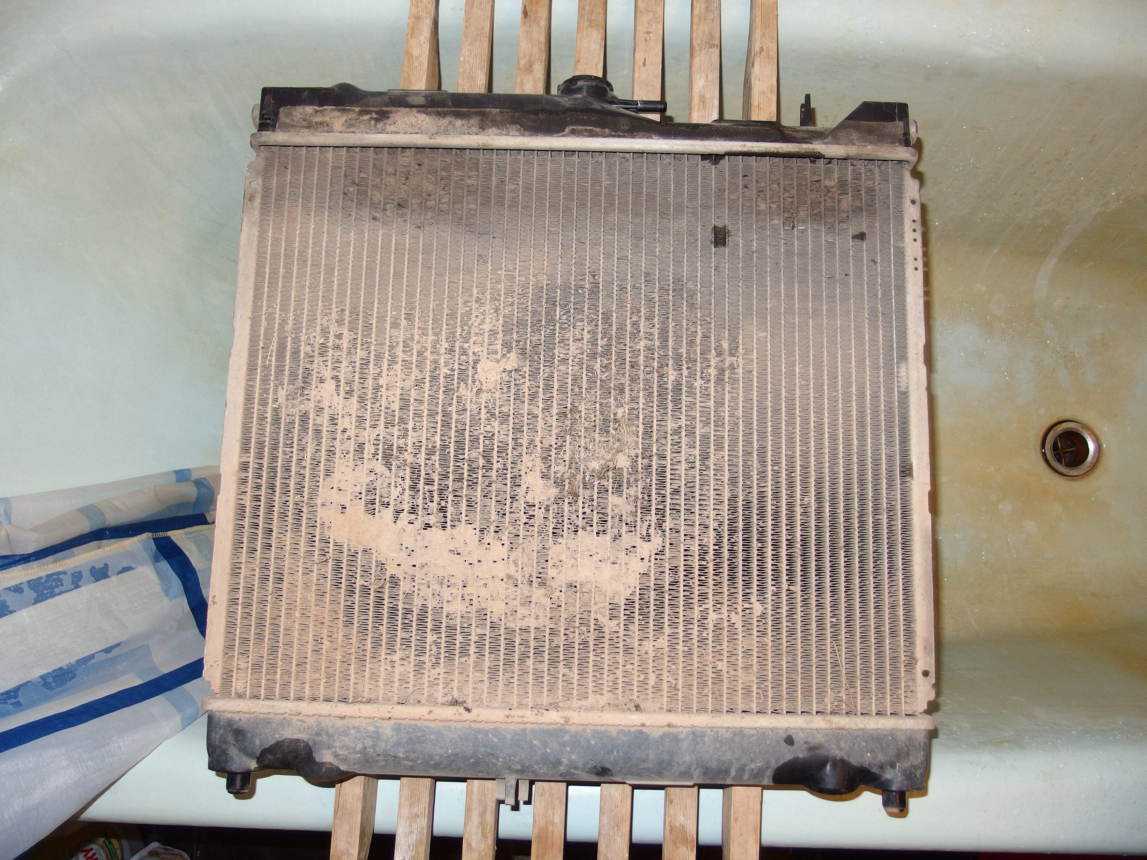

У меня по весне (температура воздуха не выше 20 градусов) вообще шкалило за 110 постоянно. В т.ч. на трассе.
В итоге выяснилось, что радиатор немного забит :) Снаружи :) На просвет практически не просматривался...
Правда, сейчас стоит новый радиатор Денсо, а родной, после до-о-о-олгого отмывания стоит в запас. Что интересно, внутри забит не был (было опасение, поэтому купил новый).
Сейчас, по любой жаре и включенном кондее выше 98 не видел. Средняя - 90.

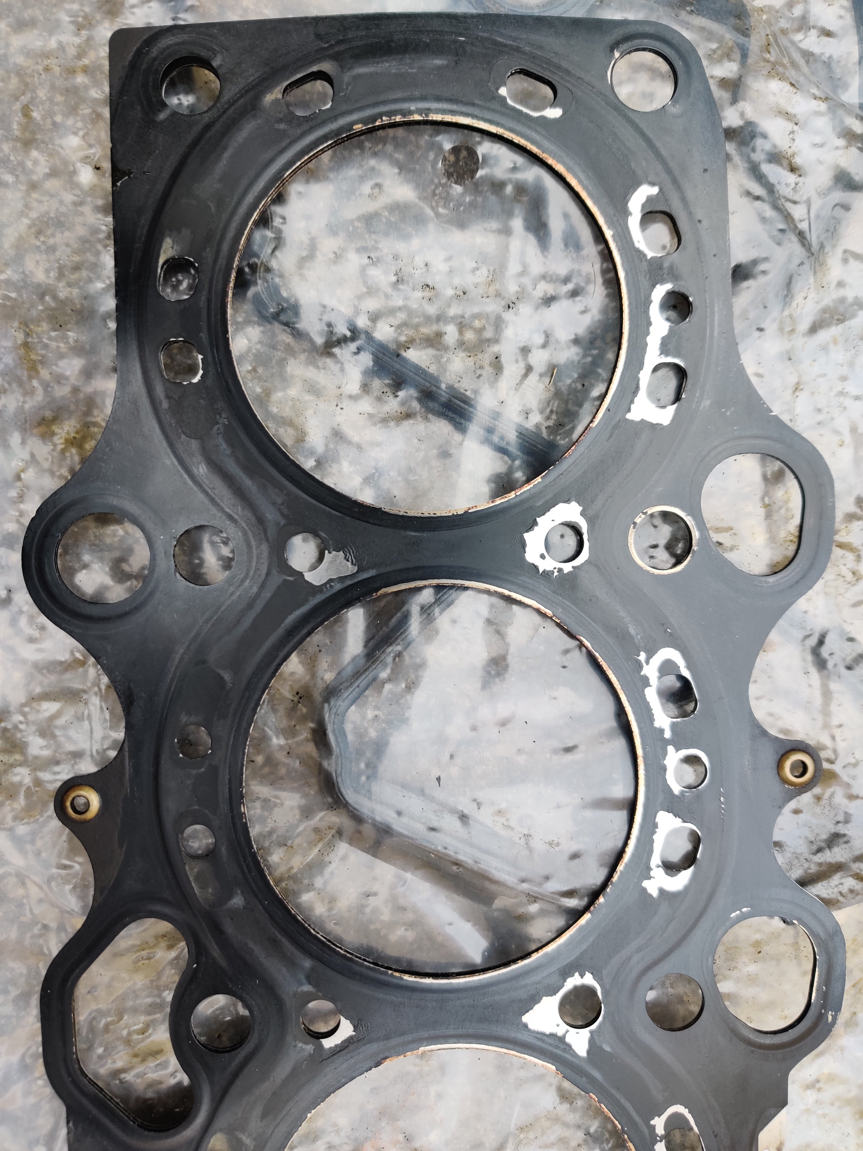

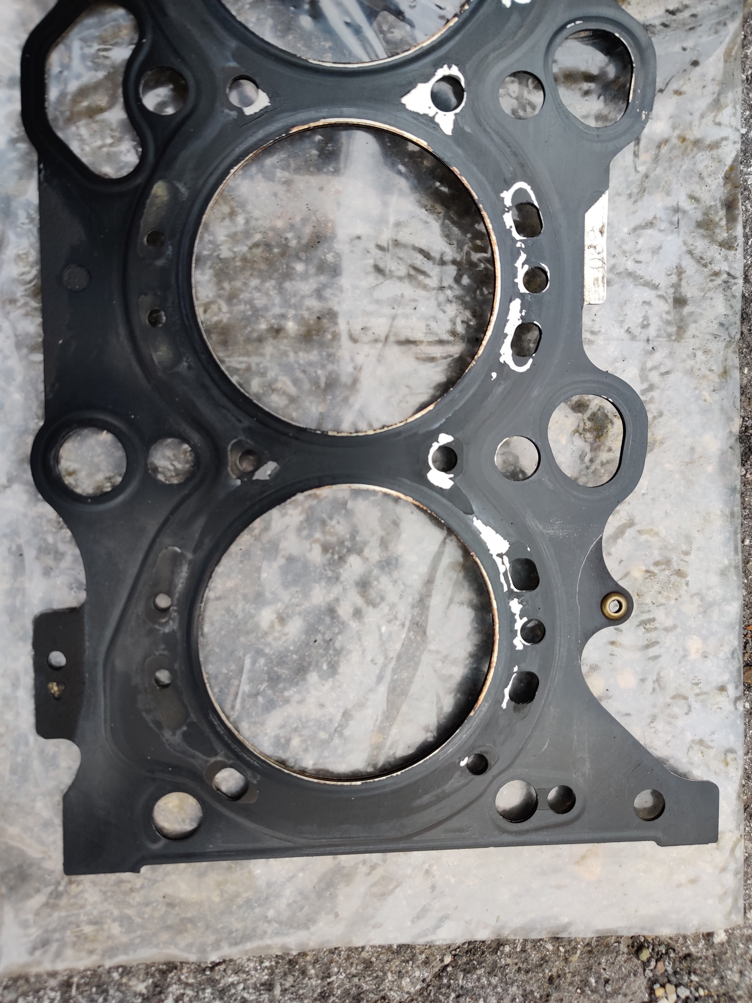

Ну что. И снова здравствуйте. Прокладку ГБЦ и все сопутствующие прокладки и кольца поменяли.
Заменена вискомуфта на новую.
2 раза заменён датчик температуры.
Заменён термостат.
Промыт 2 раза радиатор и заменён антифриз.
Белого дыма из выхлопной нет. Воздуха в системе нет.
Старую прокладку рассматривали вдоль и поперёк. Прогара не нашли.
