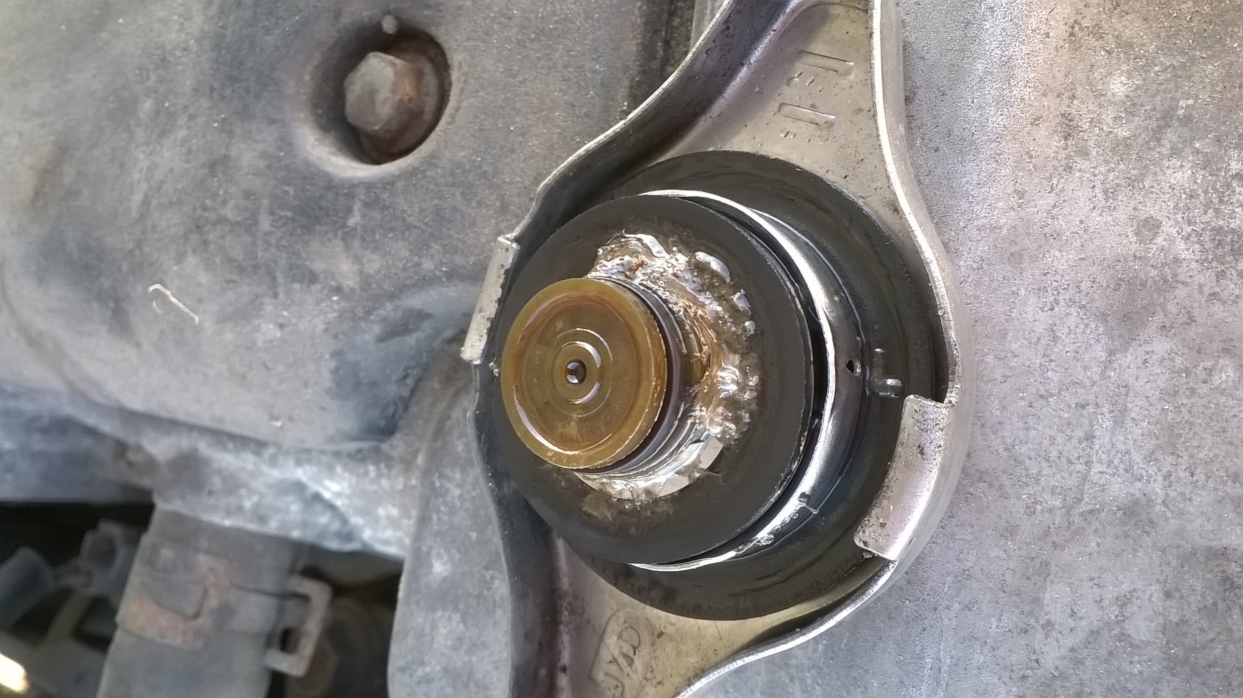

День добрый, вопрос такой - машина долго стояла без движения (с полгода), а сегодня я заметил, что по мульту температура в пробке дошла до 103, а во-вторых, на крышке вот такая серая гелеобразная хрень , как на фото. Расширительный бачок почти полон, радиатор тоже. Вопрос - что это было?

У меня не повышалась температура, но это возможно от сильно дующего вентилятора, а вот похожая гадость была на крышке, я её стёр и назад поставил. У меня ещё антифриз куда-то ушёл частично. Чуть позже я поменял крышку на старую (до этого стояла оригинальная но новокупленная когда-то). Вроде не повторялся эффект.
Попробуй просто вымыть тщательно крышку и понаблюдай почаще за этим делом.
Ну заодно и проверь как муфта вентиля работает. Газеткой скрученной плотно.
Если при езде с нагрузкой периодически случаются перегревы с переливом ОЖ в расшир.бачок, когда стрелка прет за 130 С, но этого не случается при езде с горки :), то это точно - пробитая прокладка головки блока травит выхлопные газы из цилиндров в систему охлаждения. Из-за этого часть антифриза выкидывает обратно в расширительный бачок, а из-за нарушения циркуляции ОЖ (газовые пробки) наблюдается перегрев двигателя. Весь вопрос только в степени пробития этой прокладки. Поначалу оно выдает себя только эпизодическими перегревами - время от времени. По мере прогорания будет прогрессировать. Степень прорыва газов в систему охлаждения зависит от нагрузки на двигатель. Чем выше- тем сильнее. Гелеобразный серый налет -должно быть масляно-водяной эмульсией.
Дерьмо очень неприятное, потому что кто из Джимниводов вот так сразу заподозрит пробитую прокладку? Меняют все подряд - от крышек расширительного бачка и радиатора, до термостатов. Только проку - НОЛЬ. Понаблюдайте еще за машинкой.
от долгого стояния машины образовался конденсат, со смешиванием с маслом получили результат в виде гелеобразной массы, из-за "плохой" смазки произошел нагрев до 103 гр.,
