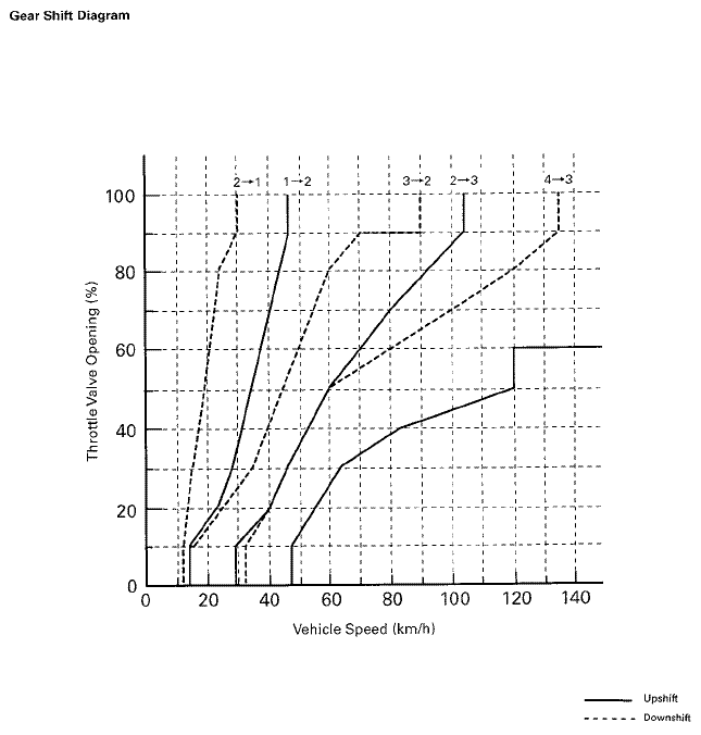

Что-то вы шибко мудрите, мужики. Откуда интеллектуальная коробка в Вагоне? Не того класса машина, не Субару, чай.
В мозгах зашита раз и навсегда жесткая зависимость, по которой переключаются передачи в зависимости от скорости и положения дросселя (рисунок). Нагрузка и обороты сами по себе вообще никак не влияют.
Ни при каком раскладе при исправной коробке не должно быть скачка сразу со 2-й на 4-ю.
При полностью нажатой педали 4-я вообще не включается, это надо наполовину педаль сбросить, и при этом умудриться за пол-секунды с 90 до 120 машину разогнать. Кто такое возьмется на Вагоне продемонстрировать?

чем сузука хуже субары?
У меня вон коробка вся проводами опутана от датчикаов и соленоидов. Не факт что в мозгах все так просто. К тому же есть еще зависимость от разницы вращения валов в гидротрансформаторе- если она больше некоторого значения (которое определяется скоростью вращения двигателя, вязкостью ATF, и нагрузкой на трансмиссию), то передачи не переключатся.
А график какой-то странный, отсутствует при скорости от 0-15, как буд-то машина эту скорость набирает без открытия дроссельной заслонки. И график переключения на 4-ю скорость обрывается на 60% открытия дроссельной заслонки. А что на 4-й в пол нельзя вдавить педальку?:thumbsdown:
