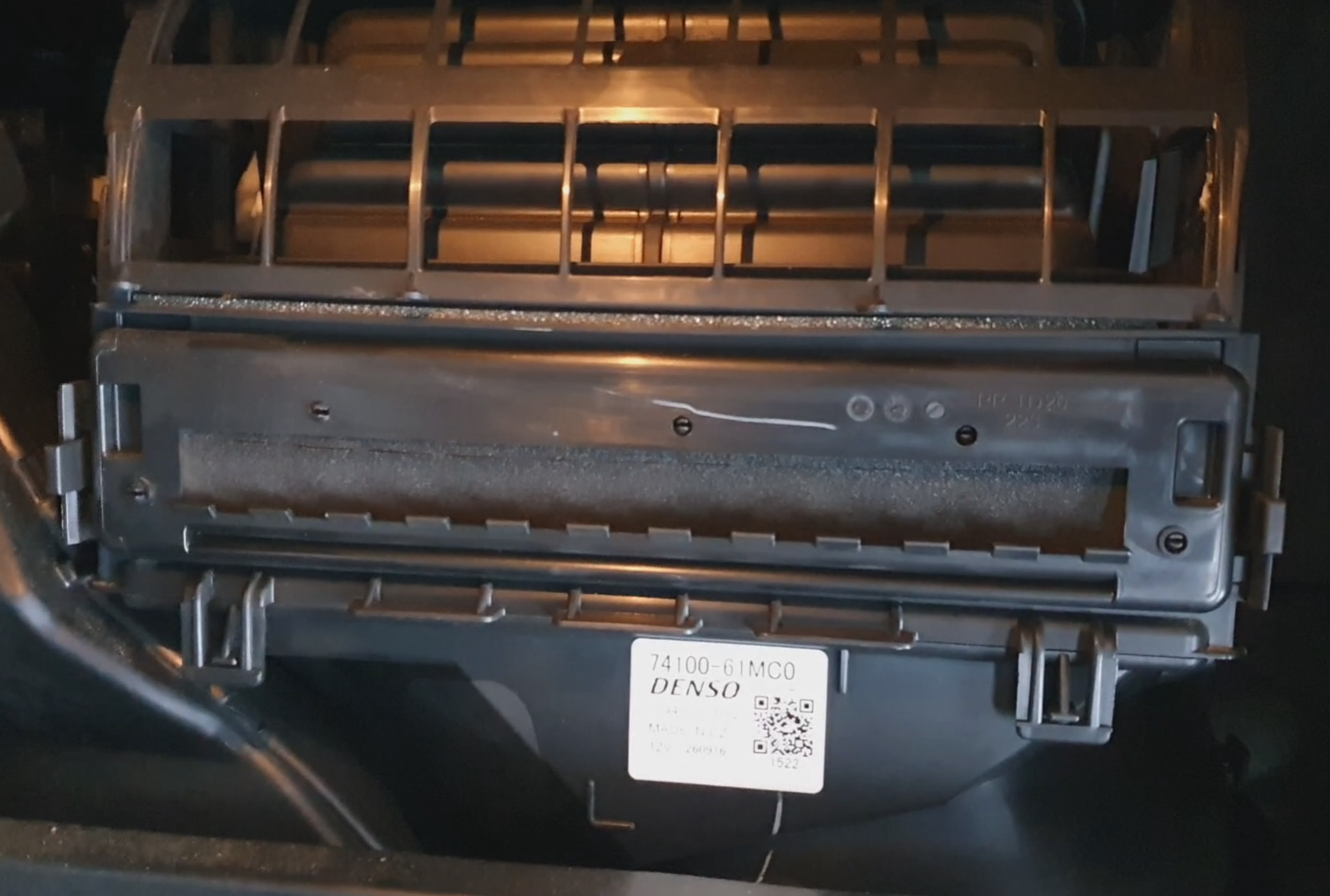

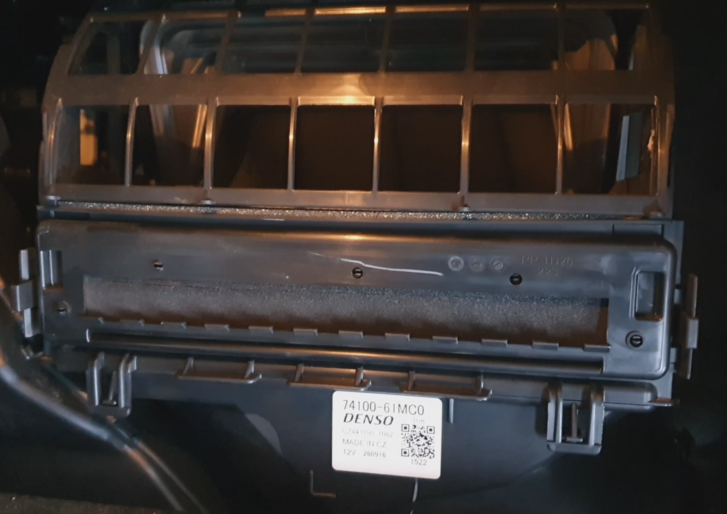

Кстати, кто не в курсе. Независимо от положения рециркуляции резиновый клапан всегда приоткрыт, и подсос воздуха из салона есть всегда. Позавчера фильтр менял, снял видосик как заслонка работает))
Реакции: Vandrey2000 и niral
Вот одна из возможных причин запотевания!
Нет. Запотевание может быть связано только с отсутствием смены воздуха в салоне.
