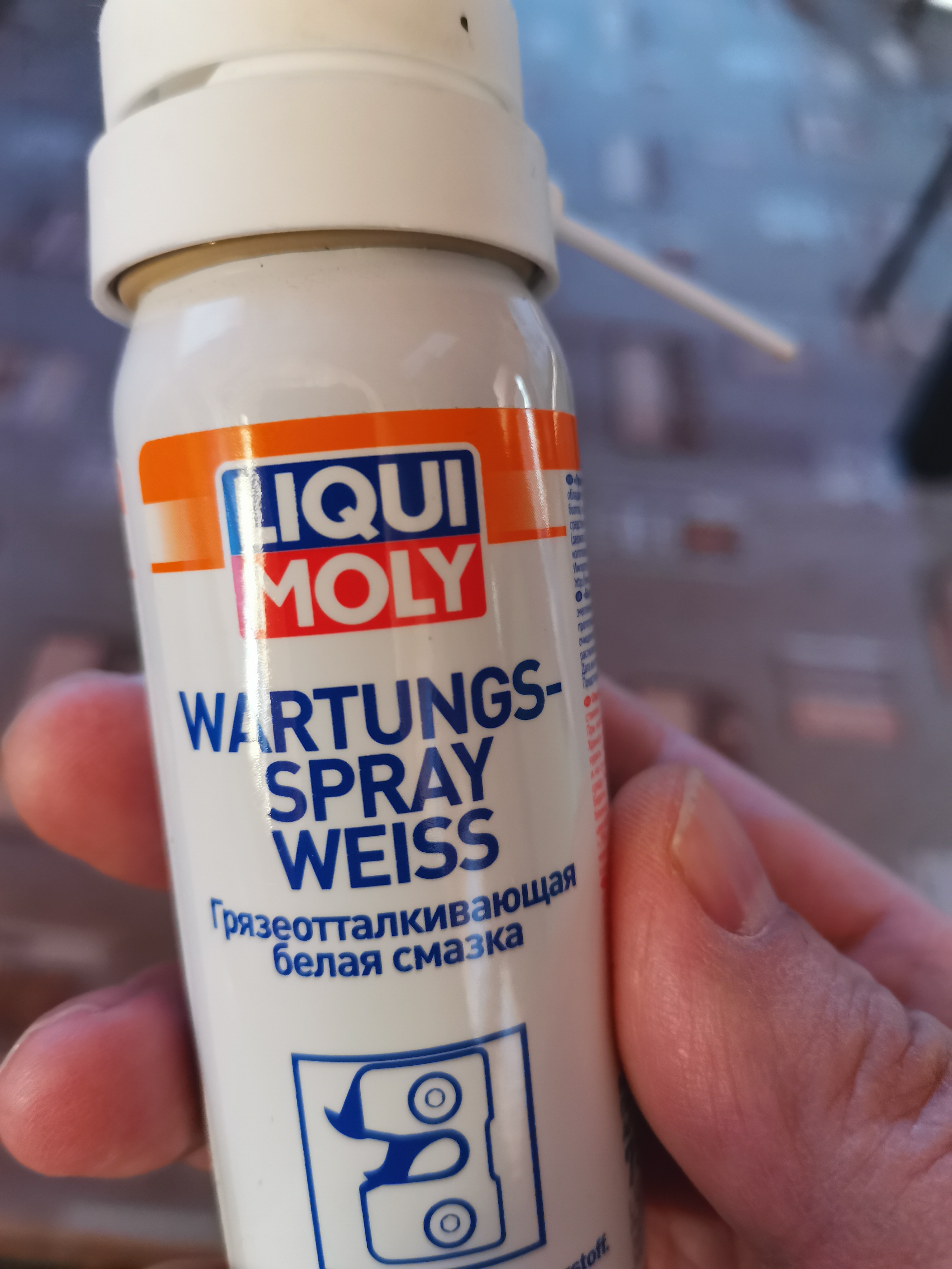

Неделю на морозе автомобиль стоял завелся сразу, а вот замок на багажнике подмерз, начал закрывать не с первого раза закрылся, как лечить.
Аркадий С.
17 Октябрь 2020
201
Сузуки СХ4 GLX 1,4 т 4WD 2018 года.
Сколько мороз? Машина какого года?
18 года, мороз минус 20, сейчас на дачу по неочищенной дороге вдоль москва реки, снега 20-30 см, полный привод рулит, несколько раз назад сдавал. Смазку для замков нашёл у себя, в мороз такой можно на замок багажника нанести.
