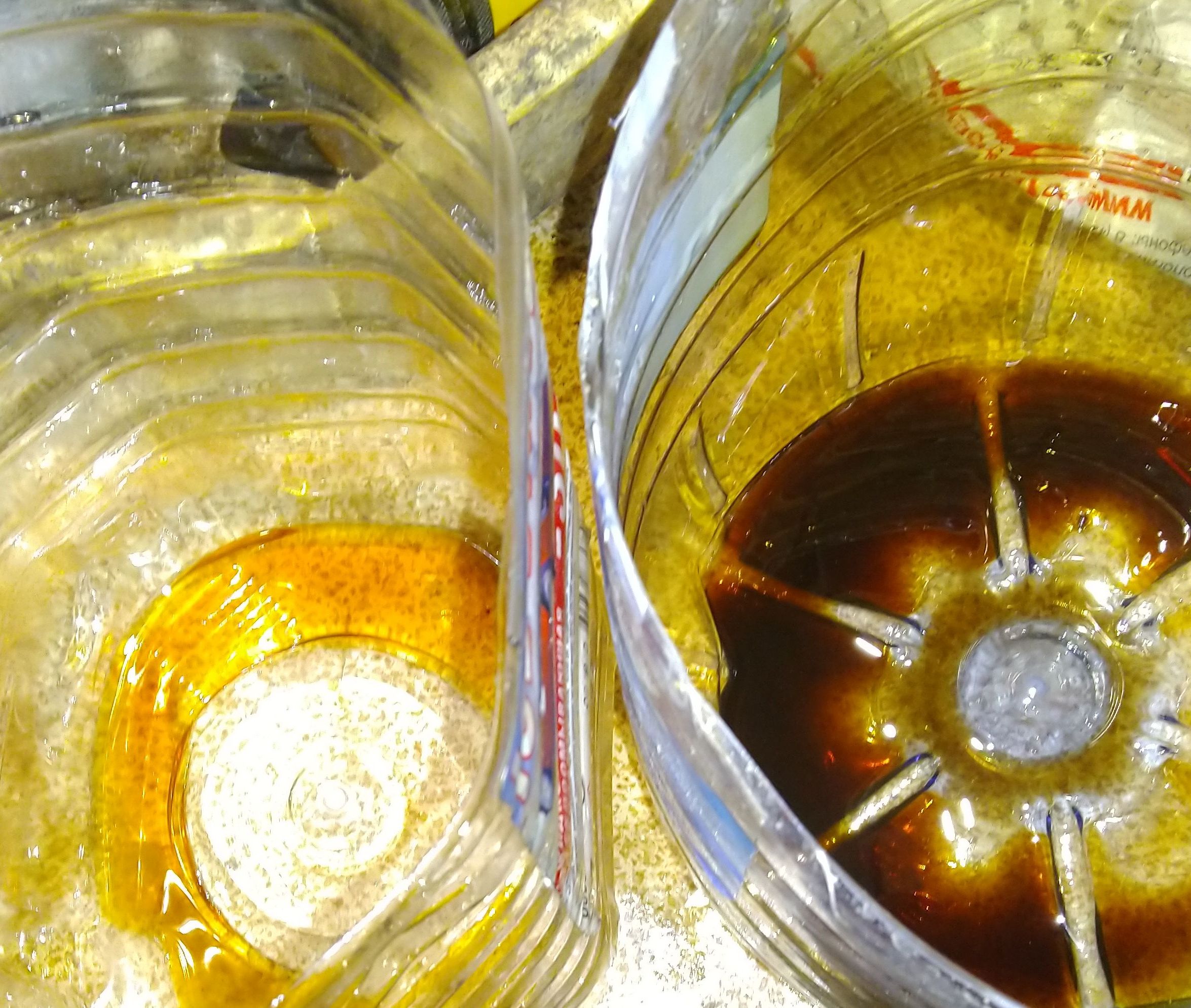

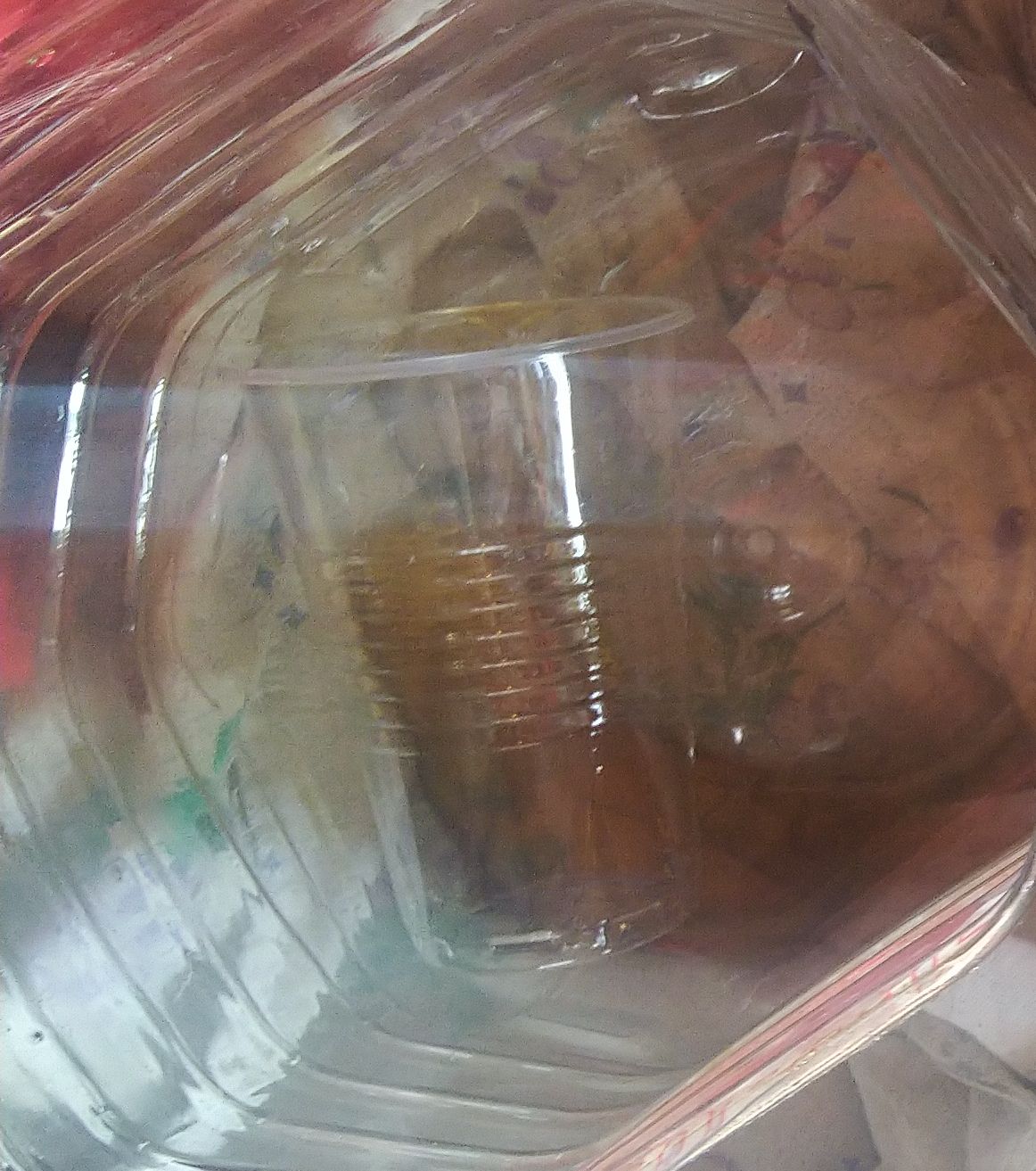

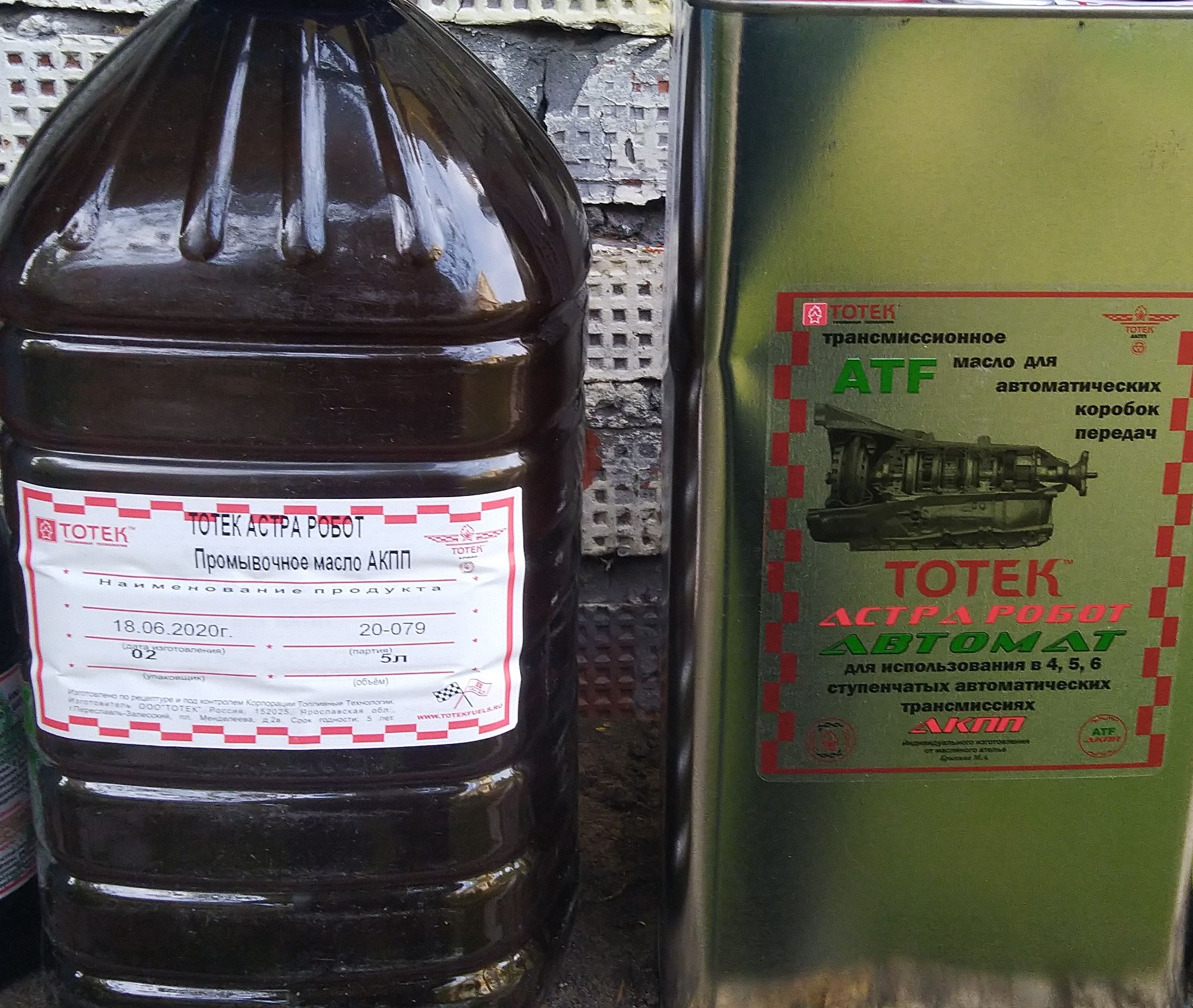

Завершая спорный вопрос, докладываю:
1. Промывку промывочным маслом для АКПП Тотек завершена.
2. Вымыто количество грязи и продуктов износа
3. Залито 5 л. ATF Тотек, метод частичной замены.
Проблемы: не наблюдаются.
Недостатки: достаточно дорого
Улучшение: есть, мягкость переключения как у новой коробки, пинков и рывков не обнаружено.
План: замена 5 литров методом замещения через 500...600 км.
Фото:
1. Промывочное масло IMG_20200926_133941~2.jpg IMG_20201122_162637~3.jpg IMG_20200926_101018~2.jpg
2. Сравнение промывочного после использования и ATF Тотек
3. Как оно все было на момент покупки
Всем участникам онлайн дебатов - спасибо.
Здоровья и удачи.
Vladimir Vladimirovitch
21 Август 2018
Suzuki Grand Vitara 1 2000 г.р.

Фото 1. Товарный вид
Фото 2. Промывочное масло до использования
Фото 3. Результаты промывки (справа) ATF Тотек (слева)
