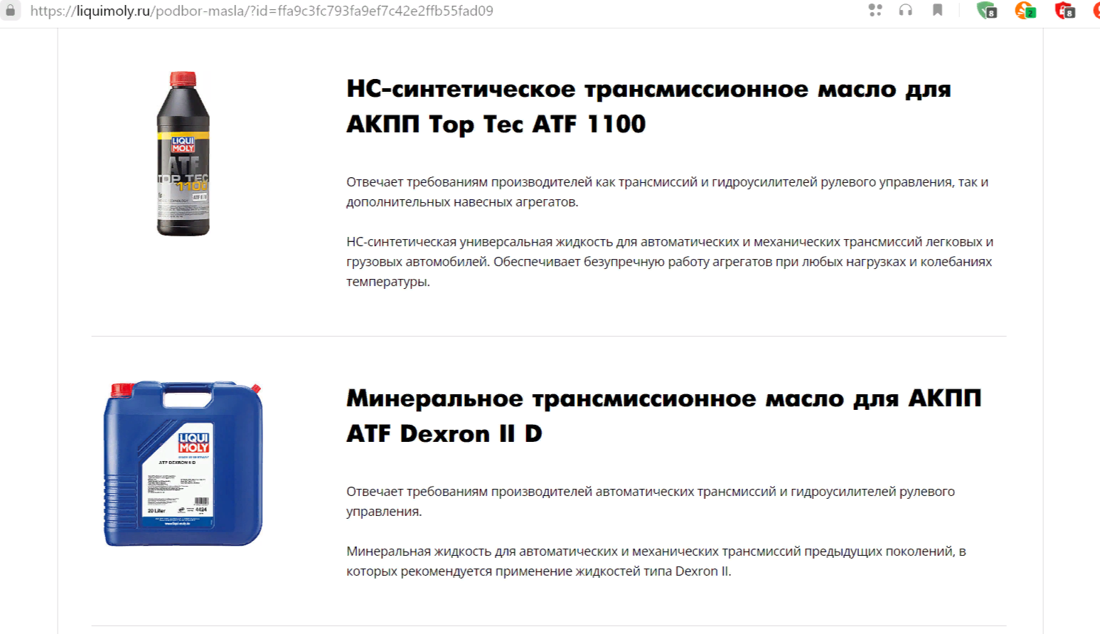

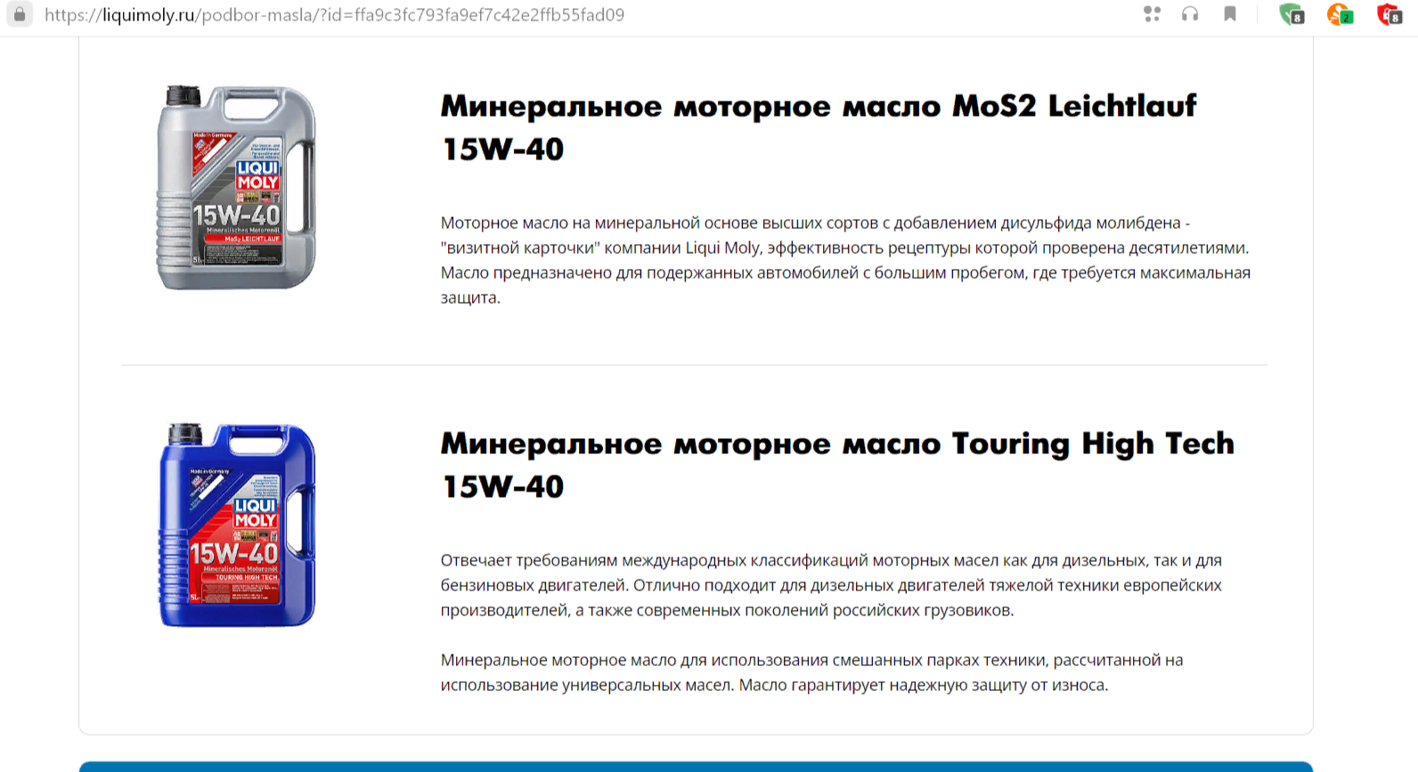

ок, открыл онлайн подбор на сайте ЛМ
в мотор 15в40
в АКПП декс 2д
в ГУР его же
ты значит не морочишься, а я вроде как неправильно ГУР заправил ?!

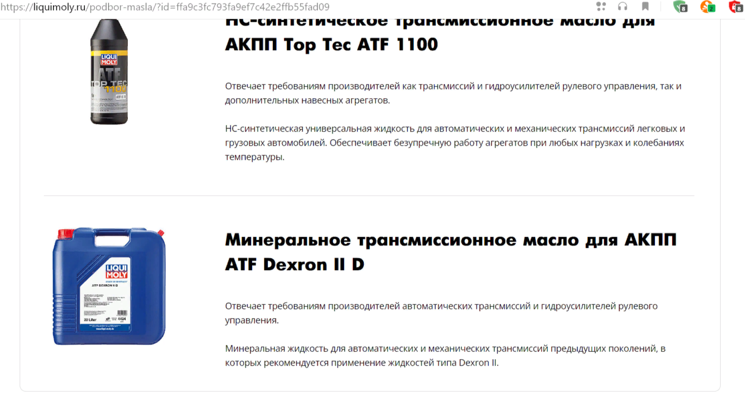

...ты значит не морочишься, а я вроде как неправильно ГУР заправил ?!
ну да, ну да....
Сева, всё четко указано: для вашей машины 2 продукта на выбор, и согласно сурового климата, сайт на первое место ставит HC-синтетическую жидкость Top Tec ATF 1100. Япы и амеры относят такие жидкости к синтетике. Поэтому для наших зим и места пребывания вашего авто лучше использовать HC.

Сева, всё четко указано: для вашей машины 2 продукта на выбор, и согласно сурового климата сайт на первое место ставит HC-синтетическую жидкость Top Tec ATF 1100. Япы и амеры относят такие жидкости к синтетике. Поэтому для наших зим и места пребывания вашего авто лучше использовать HC.
на первое место?
а на третье место можно рекомендовать полную херню?!
да нахуана мне такой подбор!!!
мой авто выпущен 24 года назад!
кто и чего мне сейчас рекомендует и какую палёнку я сейчас залью....
я повторю - пробег 600+
если и надо будет отремонтить или заменить рулевое, я готов
