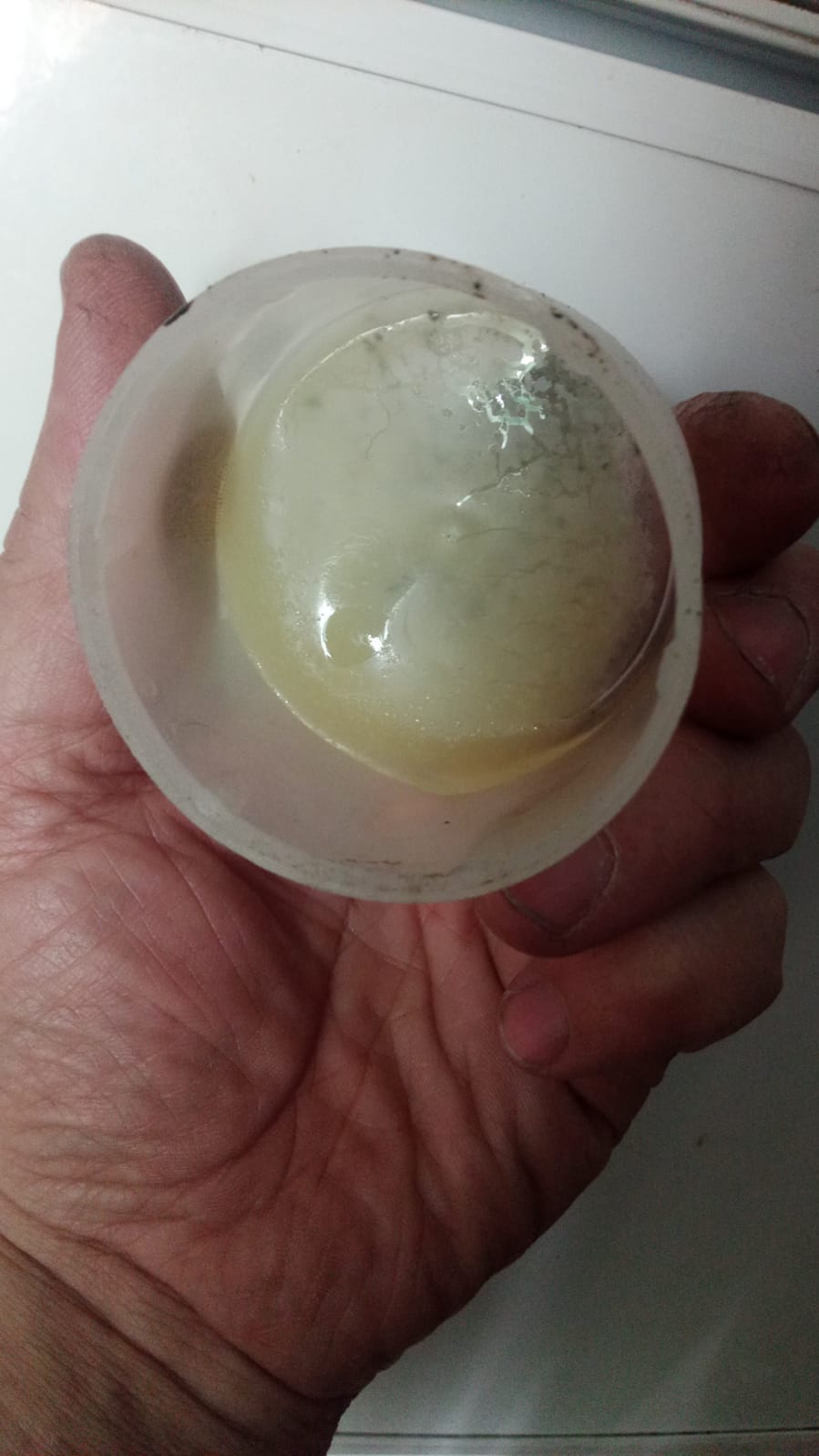

Sewa, не нужно плевать в баночку с АТФ, затем выкладывать в этой теме (вторая фотография) без пояснений.
Со смешными видео обычно на ютуб.

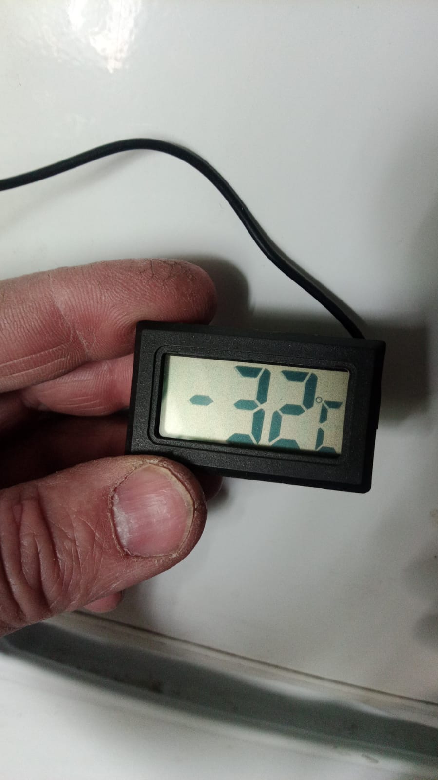

2 фото это 75W-90 типа синтетика от российкого производителя
-32 она вообще не течёт никак, но авто как то ездит...

2 фото это 75W-90 типа синтетика от российского производителя...
Это просто разгильдяй за рулём, который допустил превращение типасинтетики в эмульсию.

Москва ,СВАО
ну это да, только причём тут это?
транмиссионка в крышечке налита из новой банки и никакой эмульсии там нет.
это к твоей морозостойкости были фотки

При том это. Налили в крышечку эрзац, значит не показывайте, как пример морозостойкости АТФ. Потому что это не АТФ. Обсуждали поведение в мороз синтетических и несинтетических АТФ, а не фальшивок.

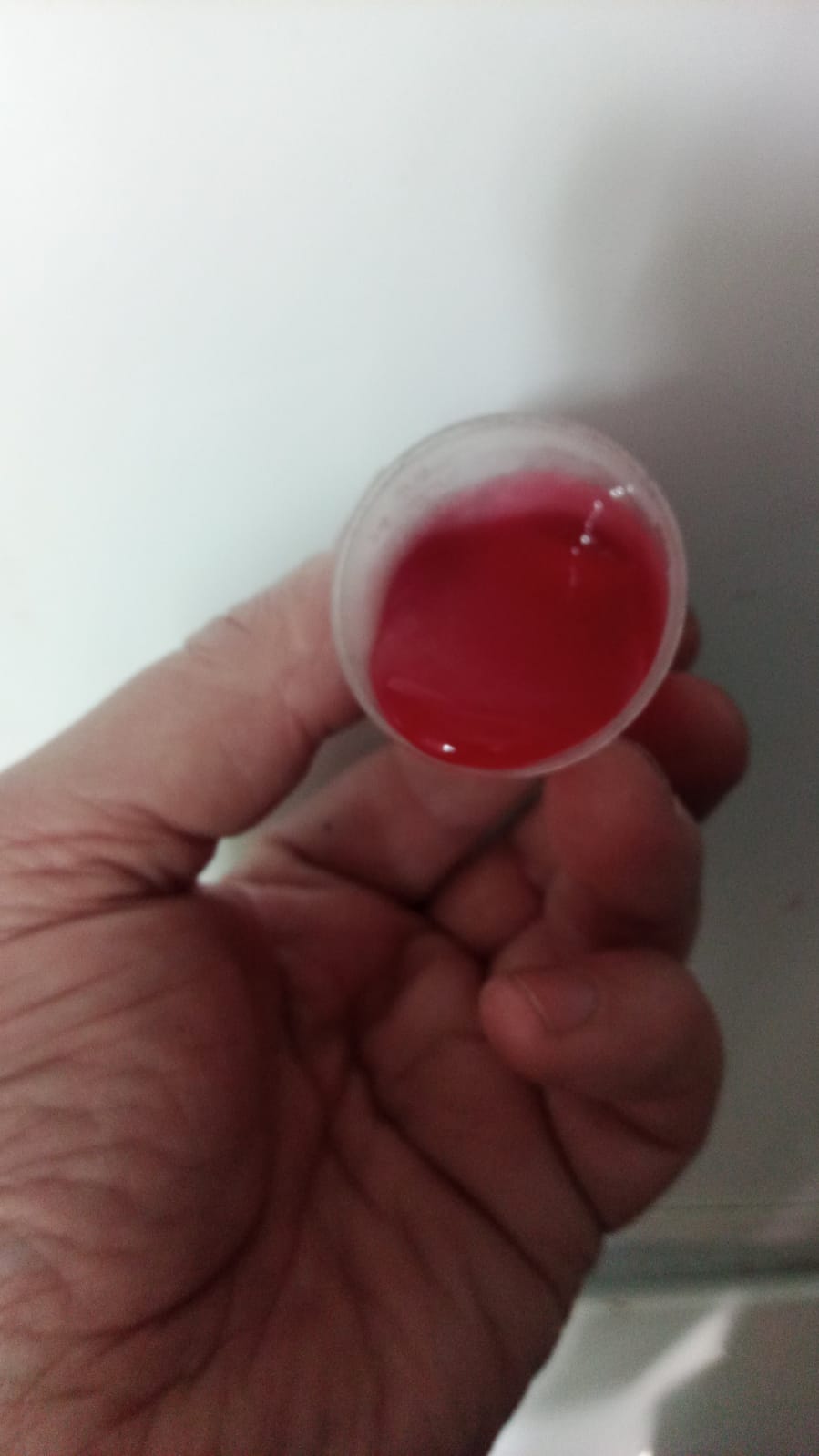

а если чуть по другому подумать ?
АТФ Дексрон2д ещё течёт при -32, а синтетика ГЛ5 уже нет, совсем нет....
