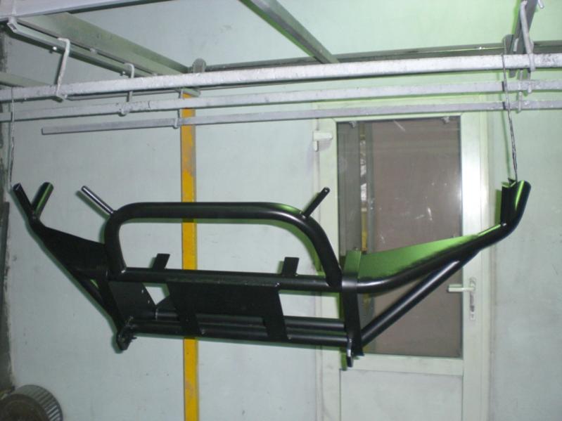

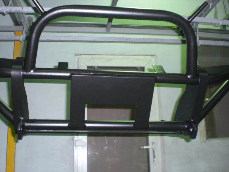

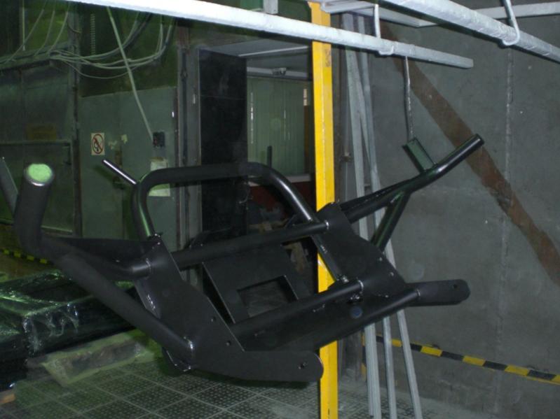

Новый вариант переднего бампера. Консольное крепление лебедки (без площадки). Вес 19 кг. Двойная покраска порошком.
To Bobo. Борис, я в понедельник отправляю тебе защиту 100% вместе с чехлом под Тимакс тебе в подарок. Надеюсь, ты не обижаешься на меня сильно и закажешь пороги, когда они появятся у меня.

А что за уголки вертикально наварены по концам? Столбики под веткорезы или уголки крыльев и фар прикрывает?
Так попросили сделать столбики под тросики для развешивания трусов.
