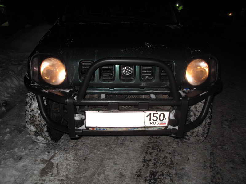

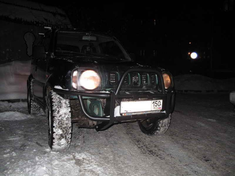

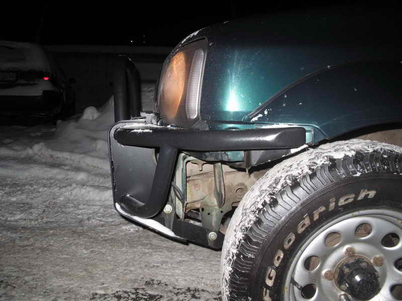

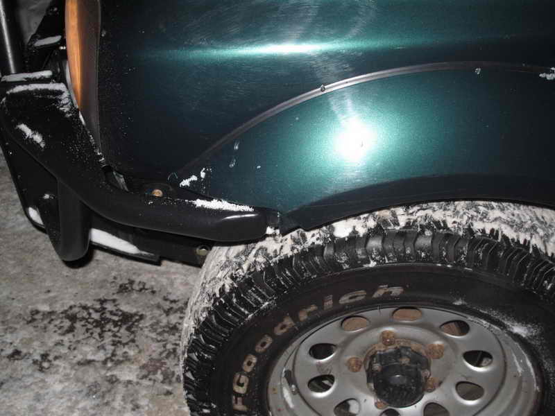

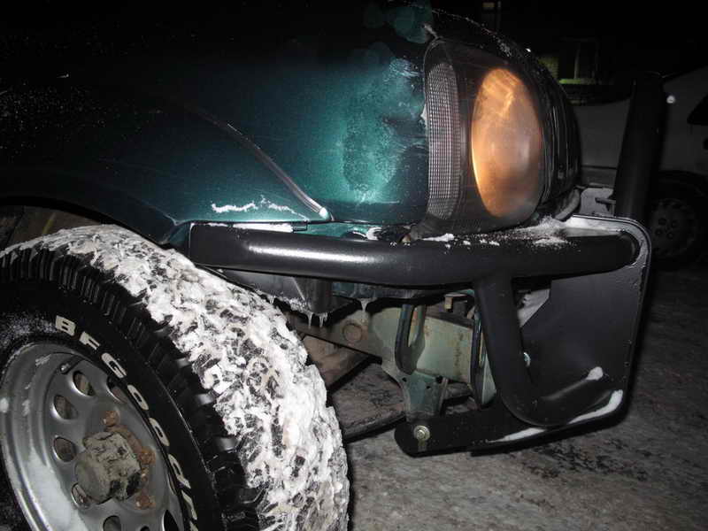

Новый вариант силового переднего бампера со стыковкой со штатным пластиком. Вес бампера с площадкой под лебедку - 20 кг (облегченный вариант). Сохранены уши крепления пластикового бампера (частично, но достаточно для использования).

Сколько стоит?
17000 с покраской или 16000 без покраски. Если бы машина была тут, в цену входила бы установка и подключение лебедки (влезает все 6000-9000 Comeup, Timax, Ramsey, кроме вертикалки ВАРН, но можно и ее запихнуть).
Как обычно, летом будет 19000, ибо спрос. Сейчас зимние старые цены. Все обсуждается.
как организованно крепление липётки? фото?
Горизонтальная площадка из стали 5 мм, классика. Можно торцевое крепление поставить. Бампер будет легче на 4 кг. Но потребуется защита радиатора от веток снизу. Алюминий от 2500, железо бесплатно.
На этой машине лебедку не ставили. На моей такое же крепление.

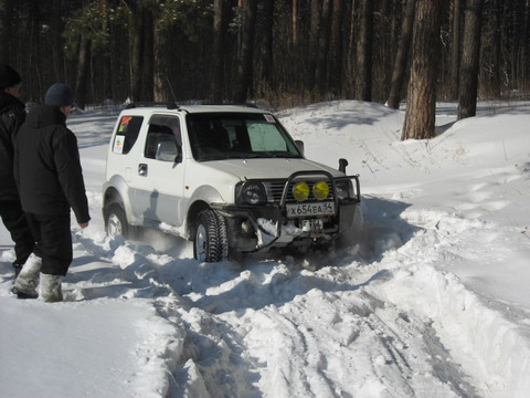

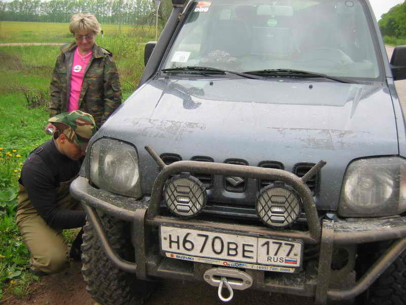

позавчера вчера сильно порадовался, за то, что попросил Рому изготовить дуги вокруг фар
Держась за них, четверо бравых парней, выталкивают или выдёргивают Джимника из любой снежной засады, как тележку из супермаркета :)))))
тем, кто планирует заказать Ромин бампер - очень рекомендую как опцию эту " ручку к Джимнику"
http://fotki.yandex.ru/users/andrei-shipovnik/album/83945/?&p=2 тут ещё маленько фоток есть
