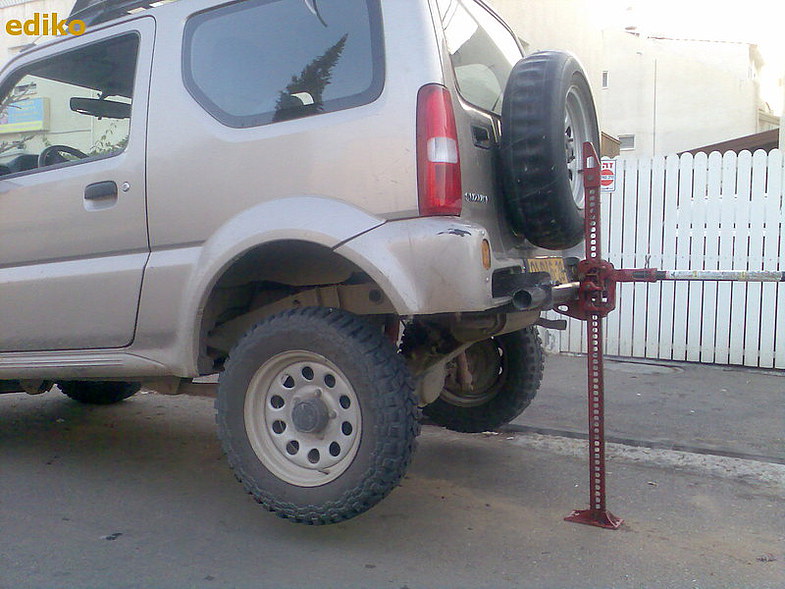

Ответ: Передний бампер от ARB vs изделие от Sprinter
29-е колесо должно висеть на двери......
крепление запаски легко переносится чуть выше
............А если задний бампер по фонари почти резануть? И трубу вмонстрячить?
это получится как раз на уровне рамы , очень прочно и функционально.....
Имеет конечно право на жизнь, но у меня в голове немного другое. Если оставляем задний бампер, то и фонари в нём сохранить было бы неплохо.
Тоесть порезать чуть ниже и крепёж вывести под фонарями, это намёк на производство более функциональной трубы массового производства. :D
EDI, я так понимаю, без нижних креплений у тебя бампер нормально живёт? Или крепил дополнительно чем-то?
