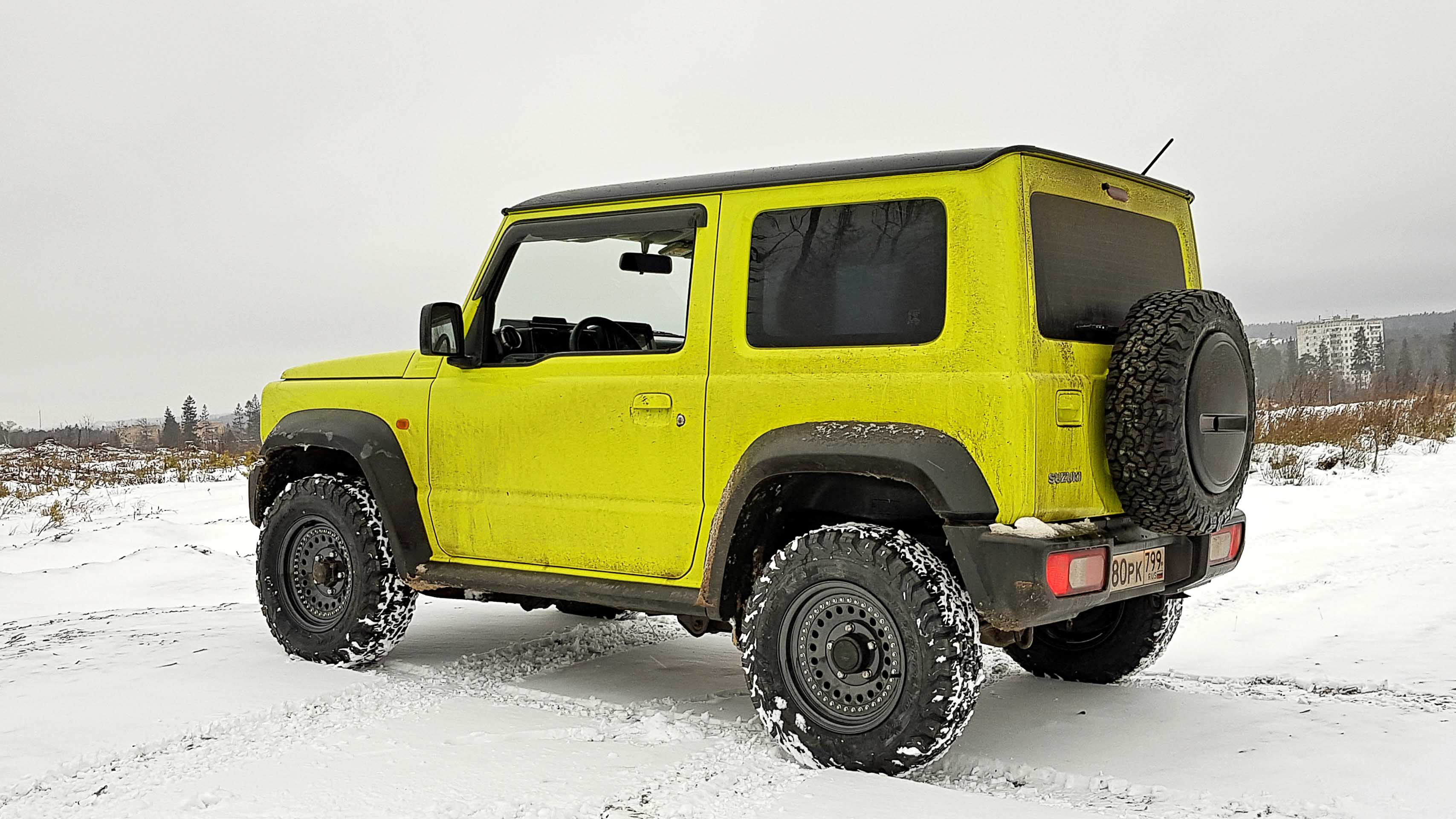

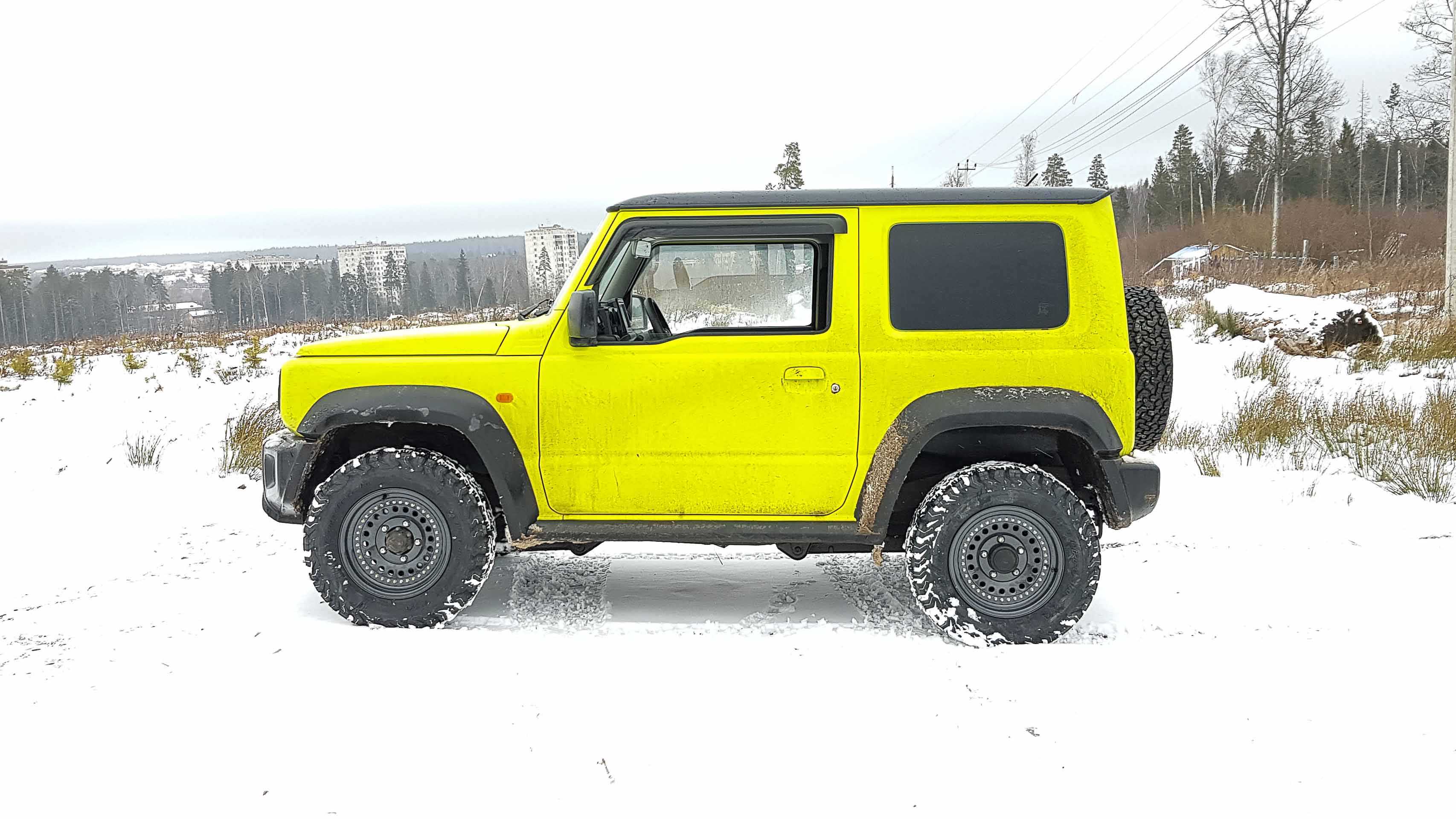

Примерил новые колеса.
Bf Goodrich k02 215/75 r15. Диски 6.5 r15 вылет +5. Отмечу, что это максимальный размер покрышек , который не будет задевать на оригинальной подвеске при предельной артикуляции мостов до отбойников.
А про диски можно поподробней, производитель, цена, пароли, явки...:)
Frosty1983
14 Ноябрь 2019
Jimny 2019
Колеса огонь!
Как шумность на чистом асфальте?
Атшка гудрича не сильно шумнее дорожной резины. Ездил и на 1 и на 2 ...у новой улучшили сопротивление аквапланированию. прошлая в этом плане была не фонтан...и тормозила на асфальте как говно...
Есть у нее еще один минус...тяжелая писец. Для джима ИМХО избыточно тяжелые колеса.
Лучше взять ханкук атм чуть легче , либо maxis at-771 еще легче, либо toyo open country at plus самая легкая покрышка среди них.
А порезать или проколоть можно любую что гудрич что ханкук что тойо....
Один хрен как МТ не поедет ни одна. Да и без лебедки ехать туда где может реально помочь МТ резина мне кажется не стоит:)
Реакции: bukhta, UsVad и GERR
