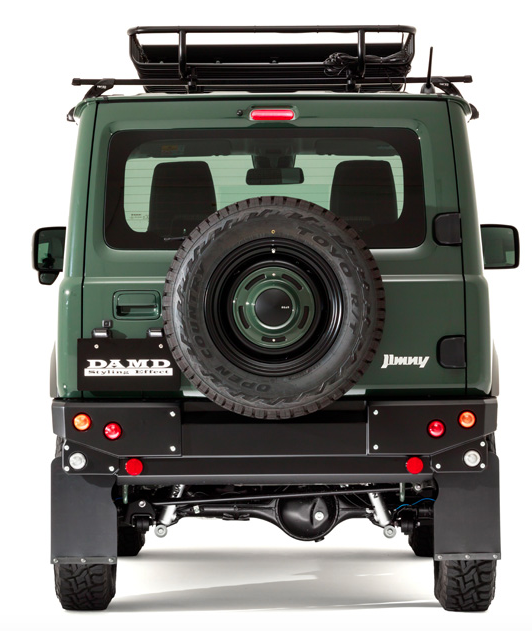

кто-нибудь эксплуатировал TOYO Open C R/T? (см картинку)
может на больших машинах?
есть ли смысл заморачиваться их искать? и ставить на Джимни?

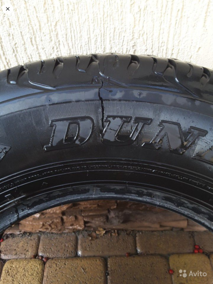

Народ как обычно, купил машину за последние 2 ляма, а на бензин и шины денег немае и начинают из "глины" лепить пулю....
Посавил себе BF мудового на 215 и не жужжу, все устраивает...., жаль только белых буковок больше нет, как то не солидно аж
Реакции: glerodeil

Адептов стокового Грандтрека попрошу не пытаться убедить меня в безграничных возможностях этой резины, у вас в столицах нет таких маршрутов, как здесь, на Кавказе.
Один совет, попробуйте все же Грандтрек на маршрутах Кавказа или похожих, и если он будет тормозить ваше движение по горам, тогда и меняйте на другую резину. Будет с чем сравнить. Только не забывайте стравливать колеса в труднопроходимых местах, хотя бы до "еденички".

Сколько можно слушать флуд спержиперов.... Грандтрек был благополучно порезан в хлам при первой же вылазке в районе Геленджика! Хотите джипинг берите резину с крепкими боковинами и будет вам счастие.
А у Вас случайно не завалялось хоть одной малюсенькой фотографии с порезанным в хлам Грандтреком, просто что бы люди увидели и не дай бог не попали в неприятности в Геленджике.
Реакции: Tim-spb
Присоединяюсь к этому вопросу, покажите Грандтрек с Джимни, который не выдерживает бездорожье! Фото в студию!
Быстрее расколется боковина литого диска об камни и тут, наверное, качественная стальная штамповка надежнее. В крайнем случае, диск можно выправить прямо в поле.

Специально для ВАС.... только не учите меня ездить по камням, пожалуйста
Реакции: shadowrunner

Вся резина продана, фотка с авито перед продажей
Симпатишно. Порезанной в хлам резины не увидел. Боковина не выдержала удара. А с БФ Гудрич МТ такого точно не произойдет?
