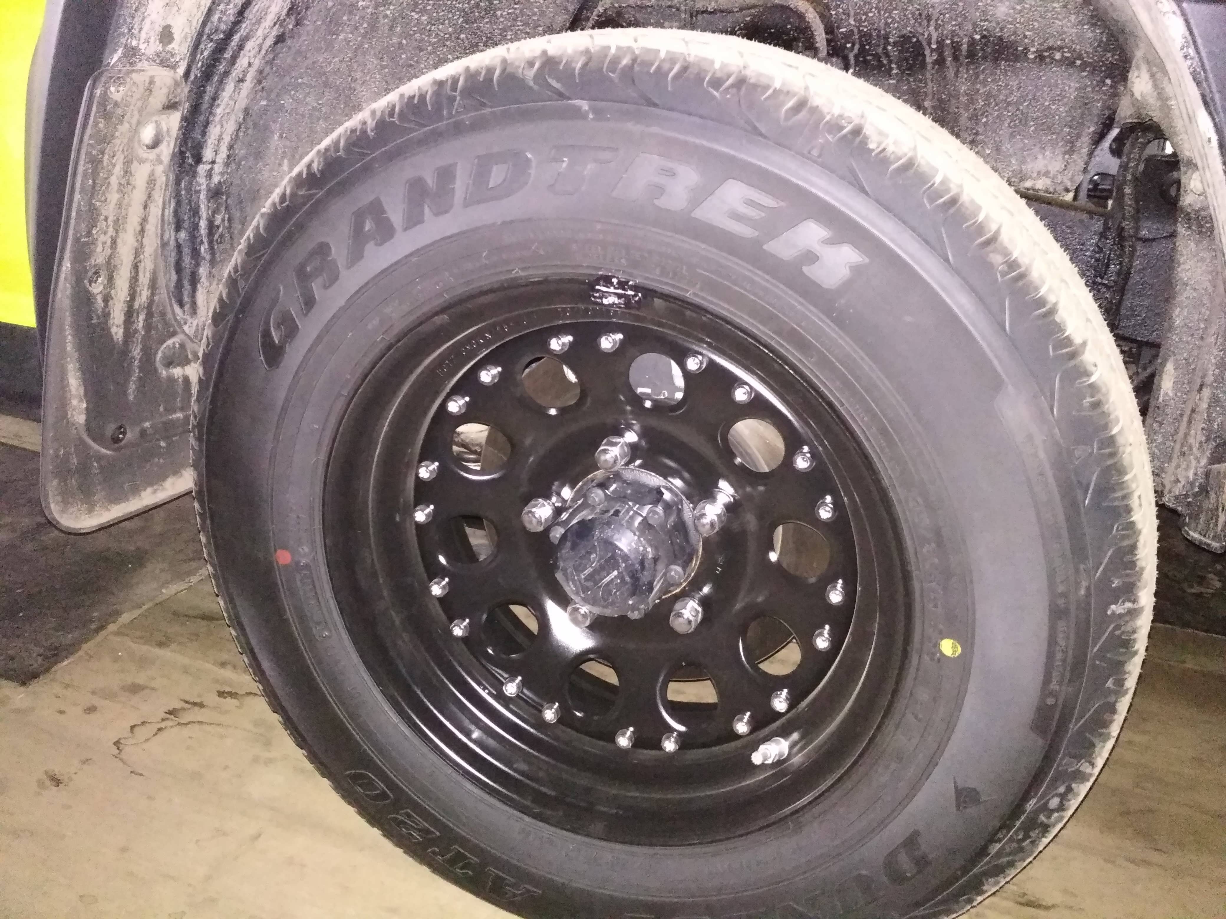

Делал там же,бэдлоков на них нет-это блестящие болтики "по-красоте"
Вон оно что. А на оф.сайте dotz читал, что их якобы специально для внедорожников добавили в линейку дисков:
Following the general SUV trend, DOTZ 4x4 developed a new off-road steel rim in a beadlock design - the DOTZ Modular Beadlock. As a result, the wheel is a perfect visual and technical match for true off-road workhorses
Тогда, возможно такие же возьму или dotz dakar черные

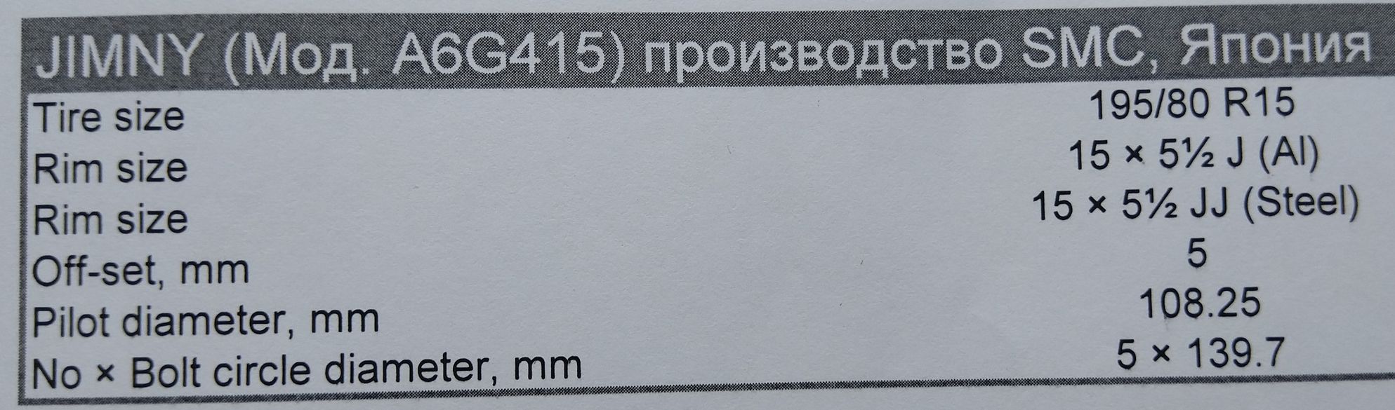

Очень хотелось бы узнать у знающего человека,какой всё-таки реальный диаметр ЦО на новом Джимнике.В разный источниках он 108,0...108,1...108,4...Заранее благодарю.
fatboy
9 Сентябрь 2019
507
253
МосОбл
Jimny New GLX
Как-то так:
Реакции: Львович 64
Ос*Кар
24 Август 2020
Suzuki Jimny 2020
Тогда ещё вопрос:А существуют ли "вилка "отклонений от этого размера ЦО? Не будет ли болтаться диск?

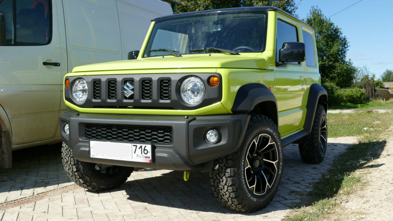

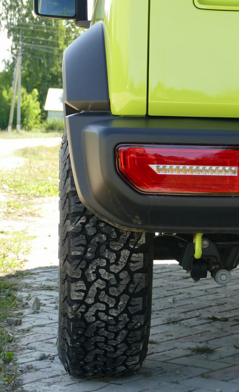

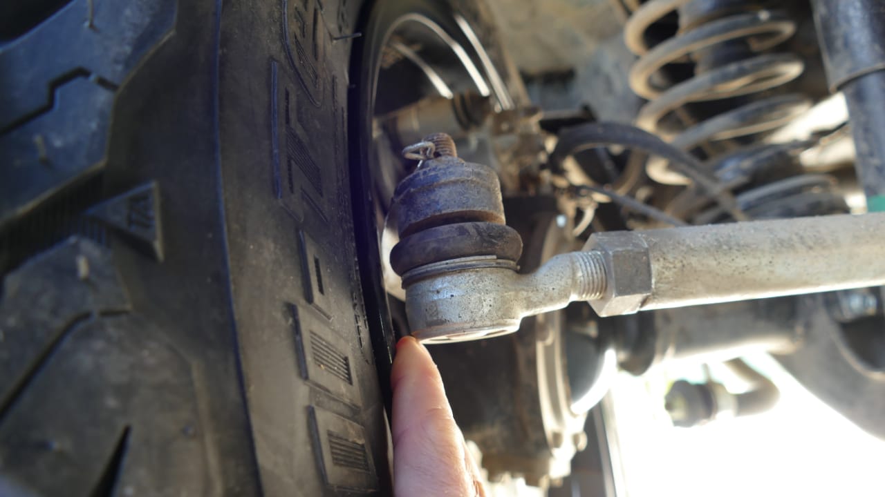

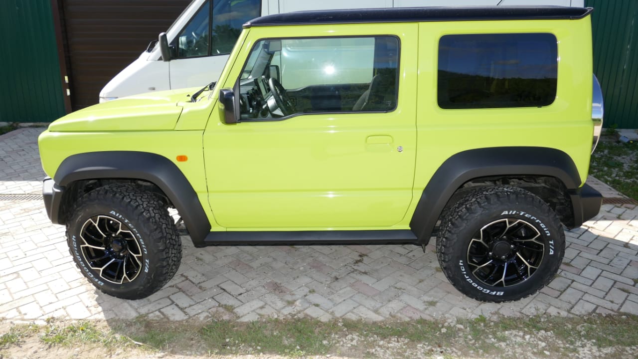

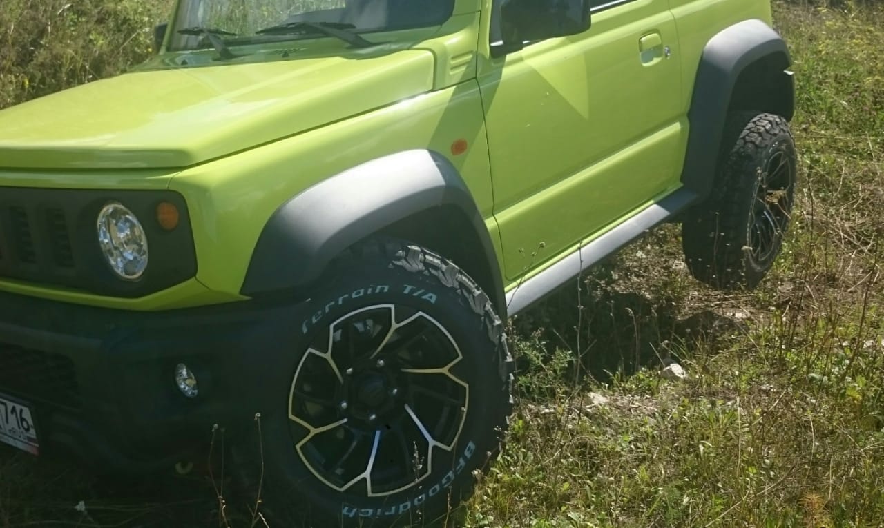

Добрый вечер, уважаемые форумчане. Сталкивался ли кто-нибудь из вас с установкой на джимни в новом кузове шин Волтайр (Voltyre) ВЛИ-5, Lassa OK-144 и других шин на 16 диск? Не могу найти в продаже подходящих по параметрам дисков.
С дисками на Джимни в 16 радиусе вообще беда. После долгих поисков остановил выбор на NZ SH660 8xR16 5x139.7DIA108.2 ЕТ0, искал целиком черные, но так и не нашел. Широковаты, но на удивление с резиной 225/70 R16 поместились и нигде не трут.
WhatsApp Image 2020-09-03 at 10.05.55.jpeg WhatsApp Image 2020-09-03 at 10.05.38.jpeg WhatsApp Image 2020-09-03 at 10.05.52.jpeg WhatsApp Image 2020-09-03 at 10.05.32.jpeg
До рулевого наконечника расстояние осталось 7-8мм, до пыльника в два раза меньше.
Посмотреть вложение 197081 Посмотреть вложение 197082 Посмотреть вложение 197083 Посмотреть вложение 197084

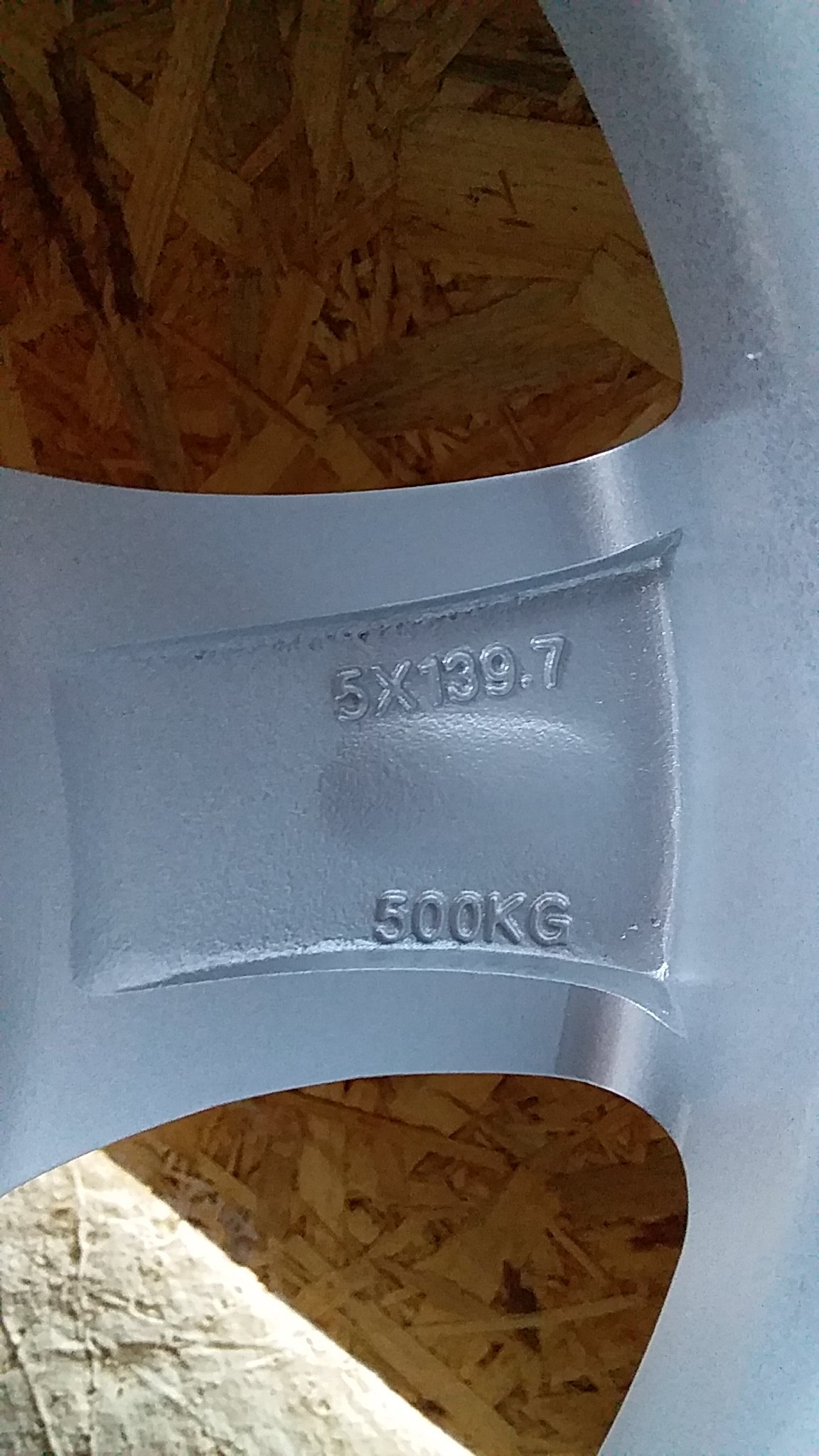

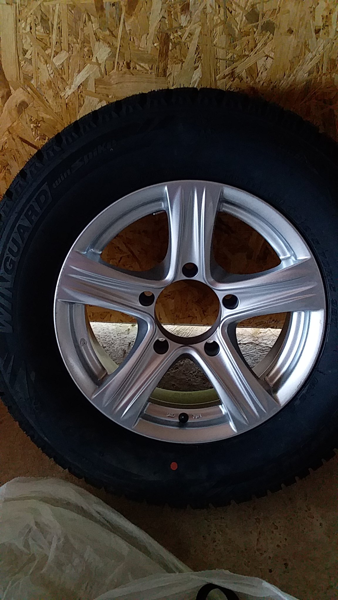

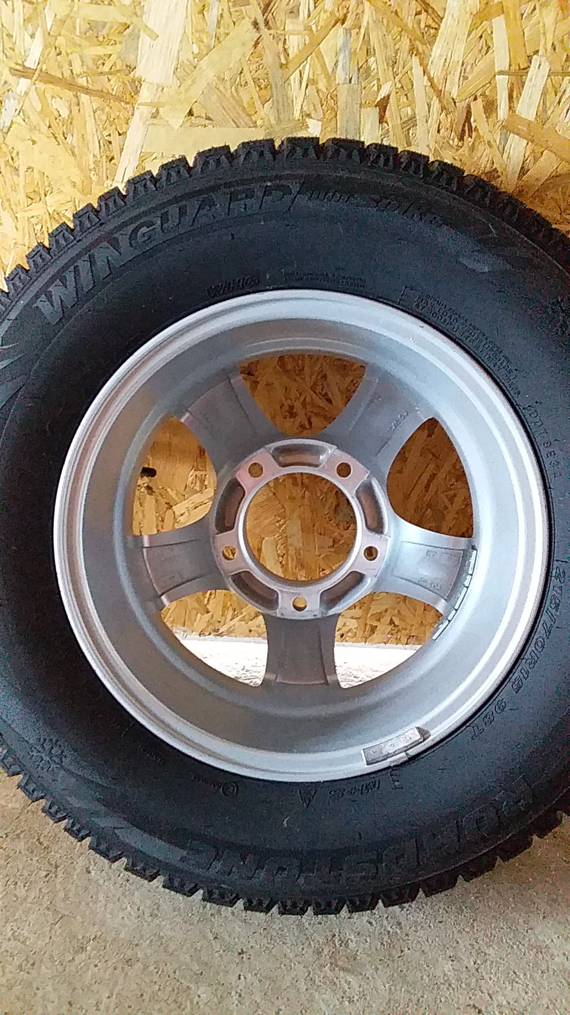

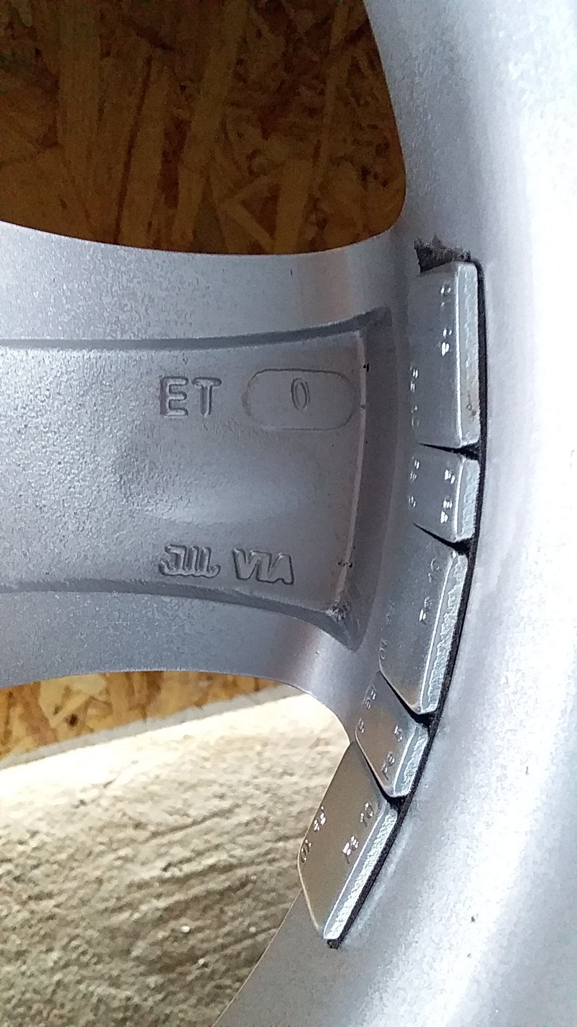

Подскажите, что это за диски? Дилер впарил как допы... Орига или беда какая? Да и резину эту кто юзал? Как в эксплуатации?

Шумная резина?
По сравнению со стоком в плане шума отличия минимальны. Пассажиры разницы точно не заметят.
Единственный минус: досаждают дискомфортом на стыках асфальта и колдобинах из-за массы колеса, увеличившегося в два раза как минимум. Кузов нещадно трясет, может даже переставить на скорости заднюю ось. Подвеска просто не расчитана на такие колеса.
Tim-spb
11 Январь 2019
1,103
493
68
У вас вылет ЕТ0, на завдских ЕТ5.
tatar16
3 Сентябрь 2020
30
Jimny New
С заводским ET5 эти диски уже не встанут.
Ну там ещё и ширина дисков от штатного отличается - 6 дюймов, вместо 5,5 - у штатных.
Но отличия параметров небольшие, встанут нормально.
Ширина 8 дюймов!

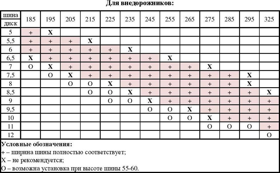

Допустимая ширина шины для штатного диска шириной 5,5 дюйма - 215 мм, но народ ставит и более широкую резину.
Калькулятор выдает для резины шириной 205- 5,5 дюйма, а 215-6 дюймов. Но это теория, на практике каждый решает сам.
https://tyres.spb.ru/tirecalc
