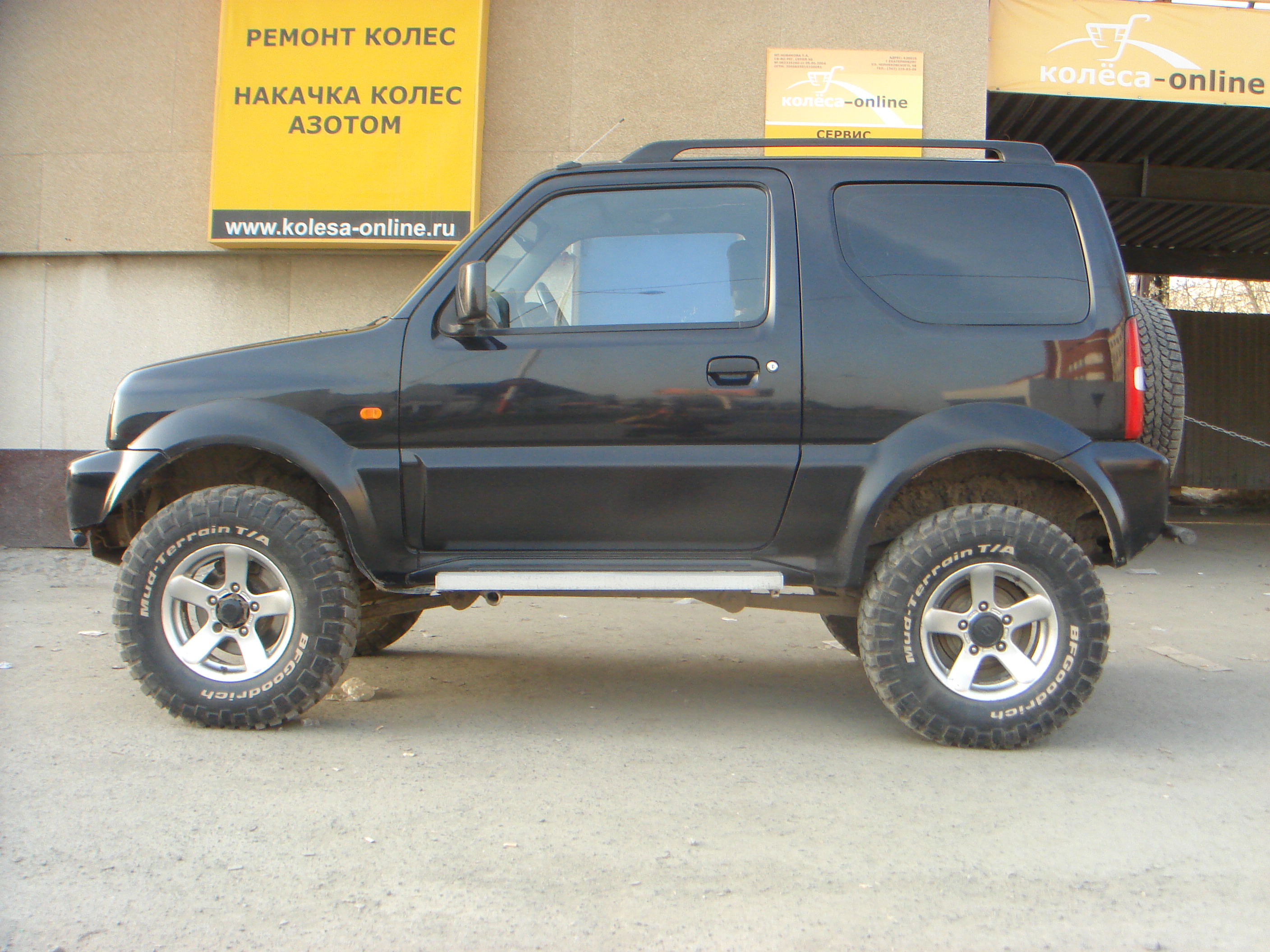

215\75\15 этот размер ещё далёк до критической зоны. По прошлому поколению джимни- она начиналась от 235\75\15. Я сам ездил на ещё большем размере м\т шин(30\9.5\15) Проблемы были только с частой заменой задних ступичных подшипников, но там у меня было много глубоких бродов, и ЕТ-0, вылет дисков, что тоже влияет на долговечность ступичных подшипников.

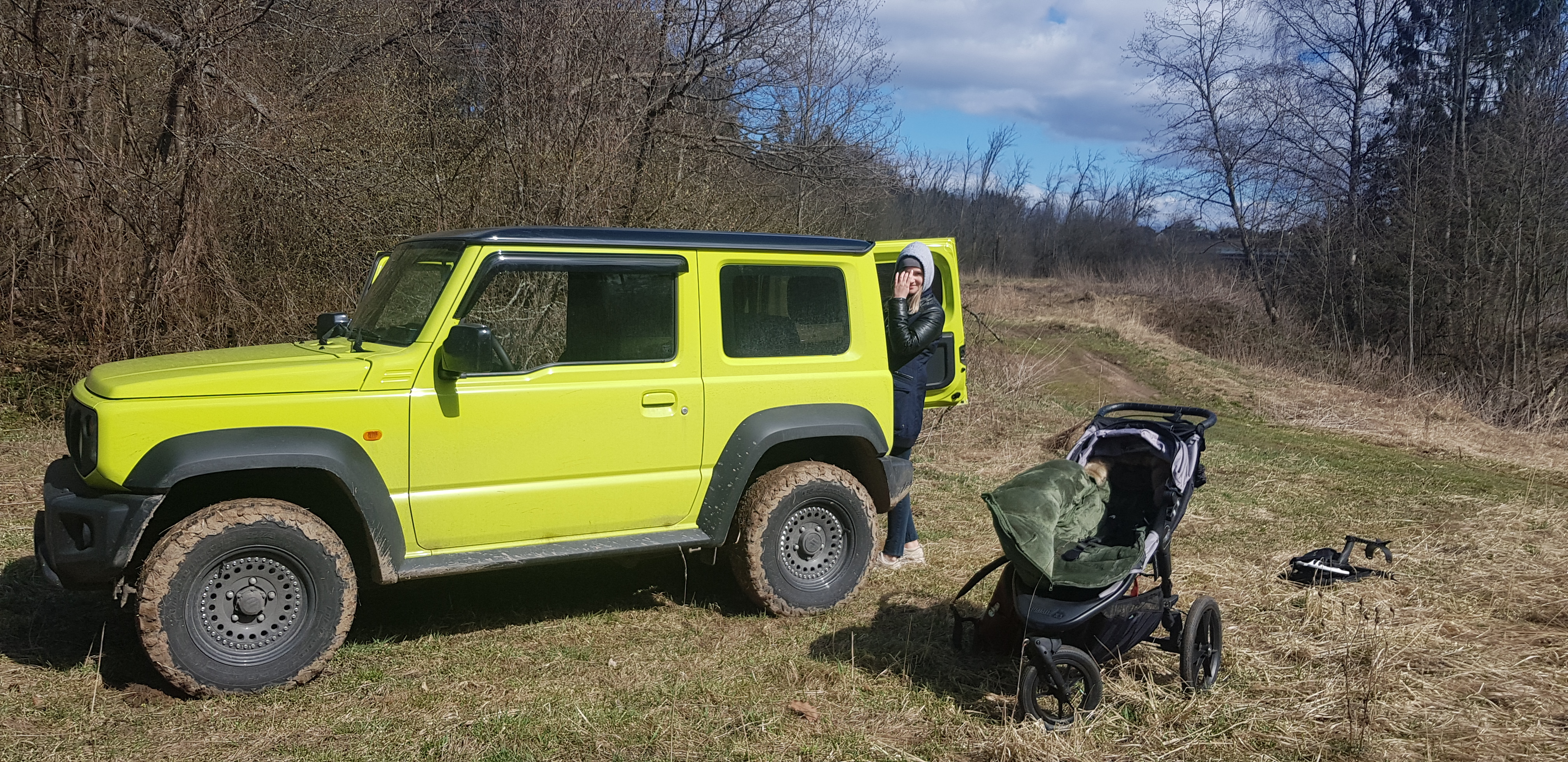

Простие, я не по теме топика - вы коляску в джимник как запихнули?
Коляска складывается, колеса отсоединяются и всё это хорошо устраивается на сложенном левом сидении. Ребенок в автокресле справа. Но это конечно только на небольшие расстояния.

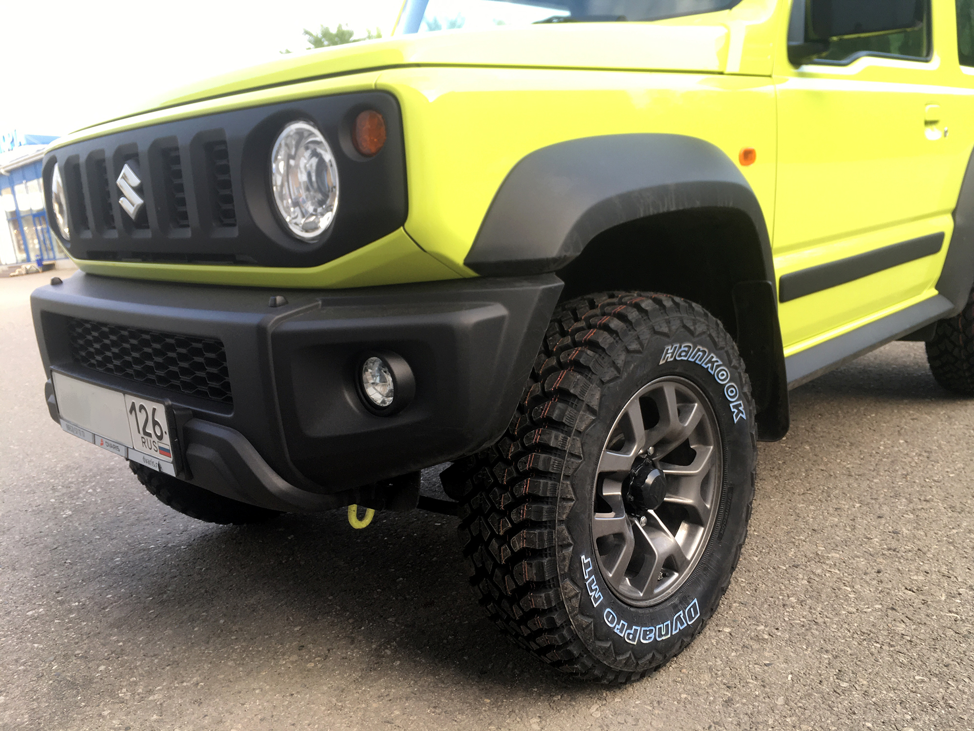

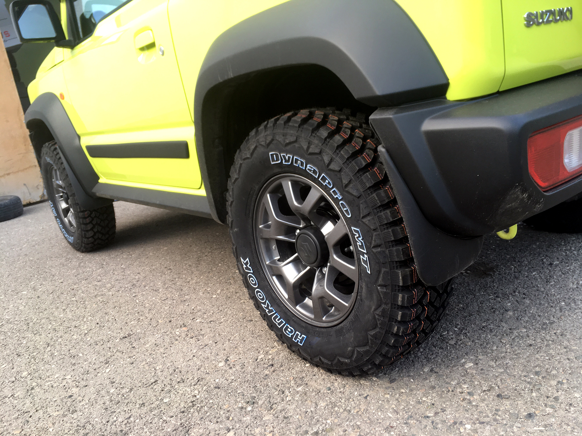

Кризис внёс некоторые коррективы в планы, поэтому вместо расово верной Йокогамы был приобретён вражеский Хэнкук.
Отбалансировалось более-менее, на одном колесе пришлось по 70 и 80 грамм навешивать, на остальных в пределах 25-30. Какого-то звукового дискомфорта пока не наблюдается. Будем посмотреть, как оно поведёт себя на трассе и, самое главное, на бездорожье.
Да, бонусом идут так желанные многими белые буковки. Стильно, модно, молодежно.

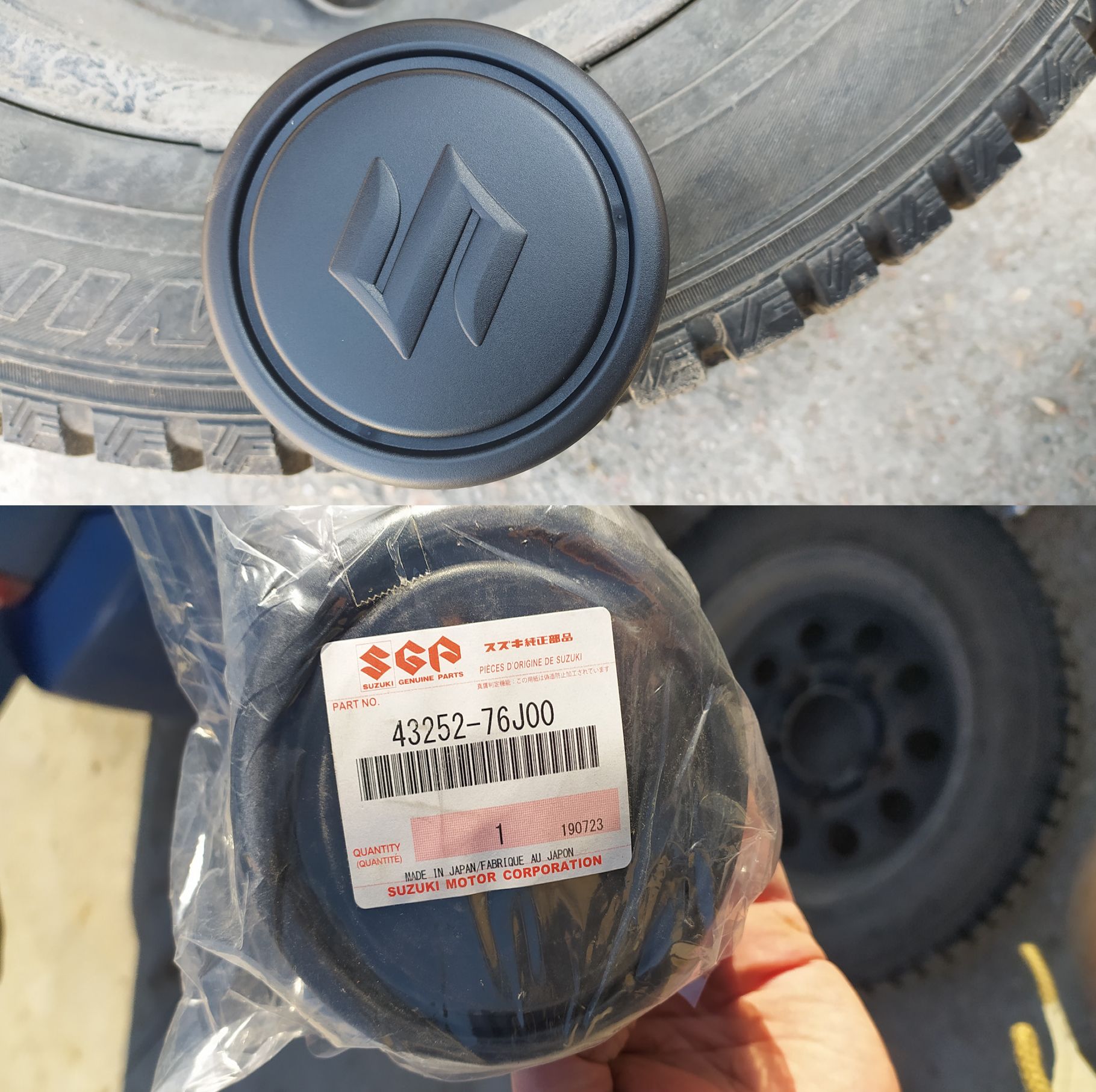

0-02-0a-ae15fb84604feb702278d8b326a52dc8839336e24e0547dae04dab79426e981f_d4f931fd.jpg
люди, а есть колпачки или заглушки какие, заднее колесо прикрыть?

А, штатные не подходят?
Beck
20 Июнь 2020
119
мои штатные остались на штатных колёсах )
видимо закажу у дилера комплект колпачков и комплект датчиков давления в шинах.., видимо будет стоить, как этот комплект дисков :D

Спасибо!
Придётся таки зарегаться на Али :D
ЗЫ а прописывали в систему самостоятельно ?
Ничего прописывать не надо. Определяются сами. Установлены на зимнем комплекте. Сезон без проблем.
