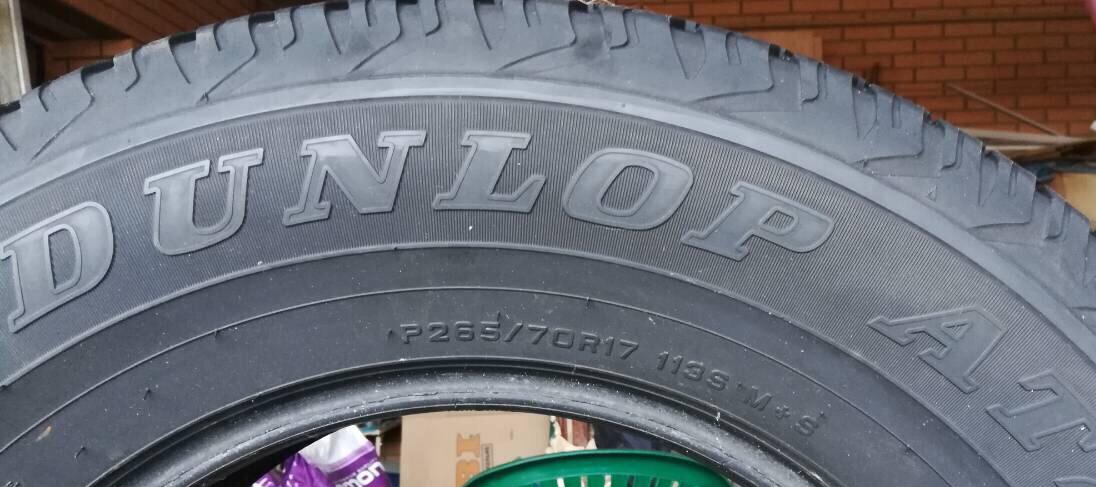

Dunlop GrandTrek AT20 летняя резина, значок "M+S" не говорит, что резина всесезонная, для зимы должна дополнительно маркироваться знаком "снежинка и горы" https://tyretest.info/chto-oznachaet-ms-na-shinax/
фото из сети, для примера:

горы с снежинкой это зимние шины а не всесезонка..причем понятно что чудес от всесезонки не надо ждать..но у меня на ниве второй комплект носится и ничего..да и на ларгусе я меняю поздно..вообще и ездил от пирелли всяких до камы и особо разницы не видел..нюансы есть а смысл один..20 лет без аварий.т.т.т Поэтому вопросе о шинах я ничего не понимаю..

Никого не учу, все давно придумано до нас.
" Как определить всесезонную резину по маркировке
Некоторые автовладельцы предполагают, что маркировка M+S является признаком принадлежности шин к всесезонкам. Но на самом деле многие зимние автопокрышки тоже оснащены подобными маркировками, которые всего лишь означают, что перед автовладельцем находятся колеса, стравляющиеся с дорожным покрытием и в грязь, и в мокрый снег.
Вот как обозначается всесезонная резина:
  • AS, All Season, Any Season;
  • R+W, Road+Winter — речь идёт о всесезонных шинах для районов с холодным климатом;
  • AW, Any Weather — это маркировка всесезонной резины, предназначенной для использования при любой погоде."
Мое мнение- Dunlop GrandTrek AT20, летняя резина, по рисунку протектора видно.
На каких шинах кто ездит, личное дело, хотя правила о применении зимних шин в зимний период никто не отменял.
Сайт производителя шины говорит, что шина летняя для внедорожников . https://dunlop-tire.ru/items/grandtrek-at20

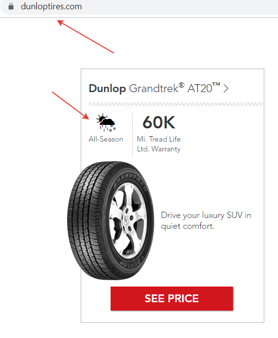

Сайт производителя шины говорит, что шина летняя для внедорожника. https://dunlop-tire.ru/items
На российском сайте нет AT20, а вот на официальном сайте она позиционируется как всесезонная. Но у меня лично нет желания использовать ее зимой. Ставлю шипованную, никому не навязываю, т.к. споры эти бесконечны и бессмысленны

Спасибо, несколько раз тыркался - не заметил. Поэтому полез на глобальный сайт, а там уже другая история, что как минимум странно
Я на глобальном посмотрел https://www.dunloptires.com/ , да , надо на шине внимательно маркировку посмотреть, скорее всего просто маркетинг. Без маркировки в России она не может считаться всесезонной.
