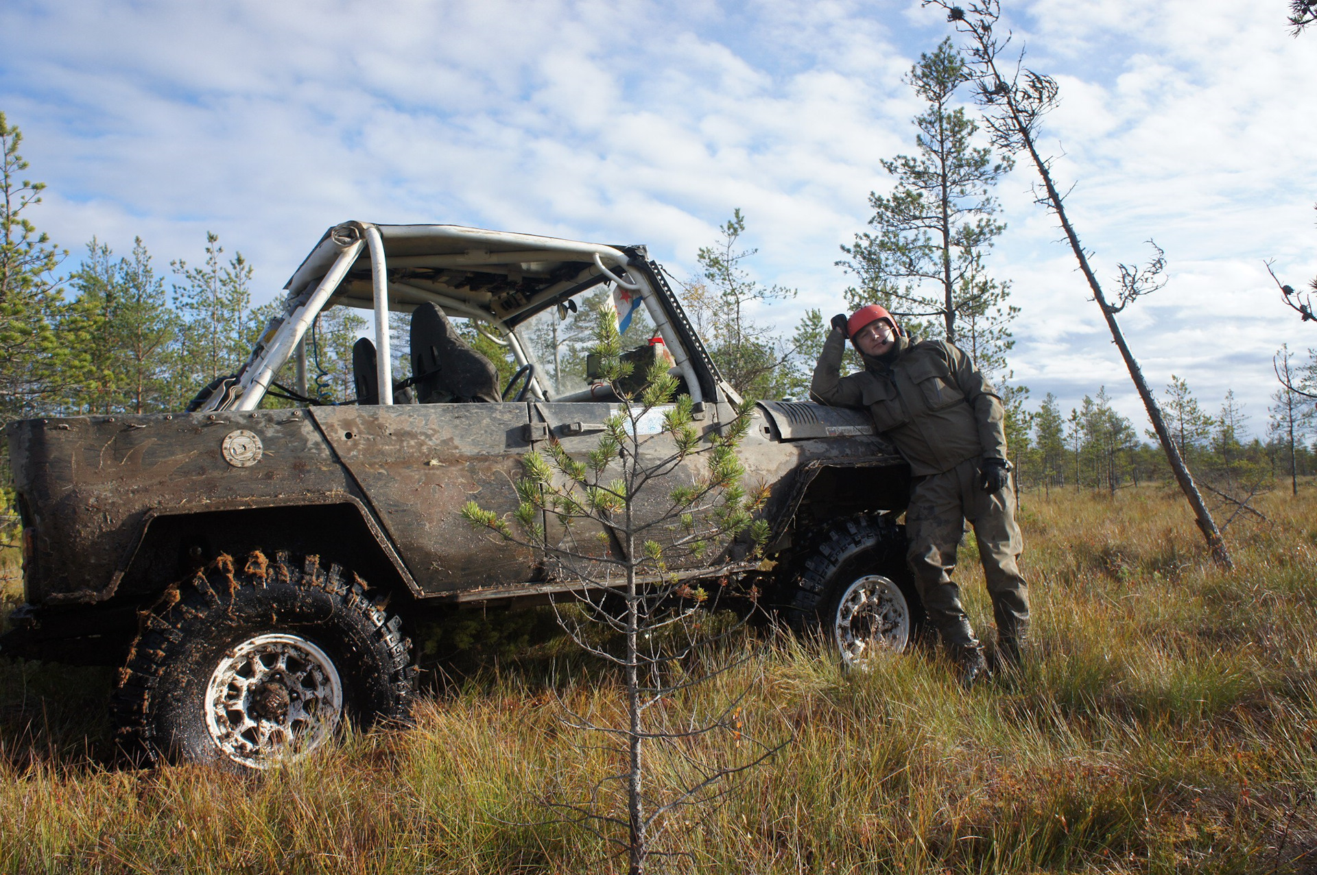

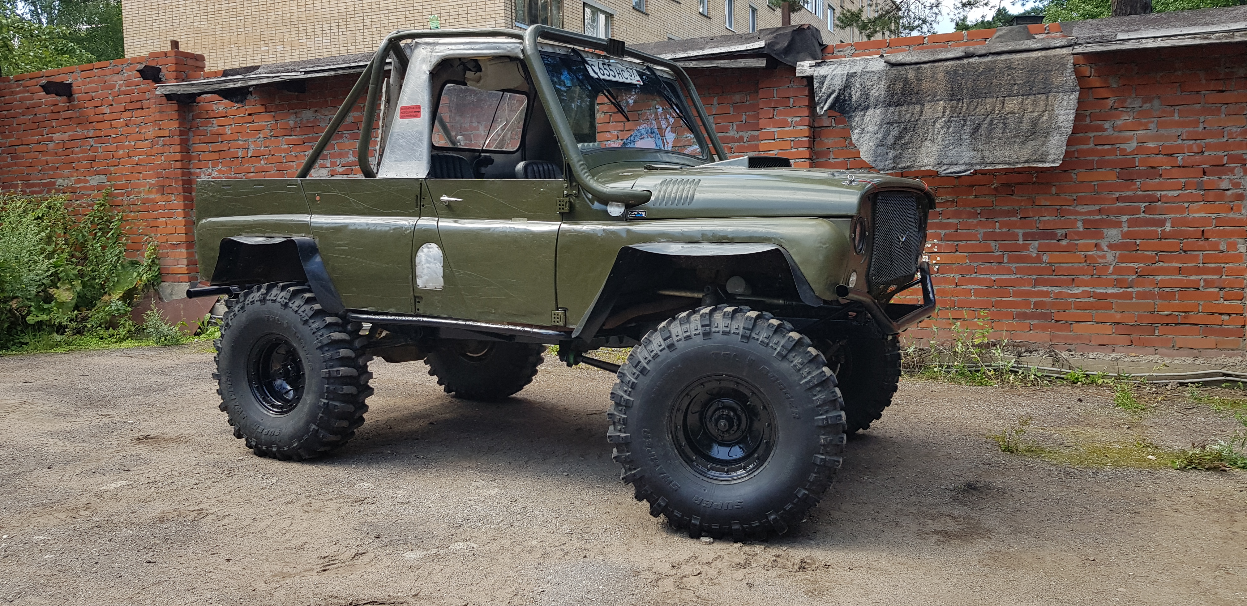

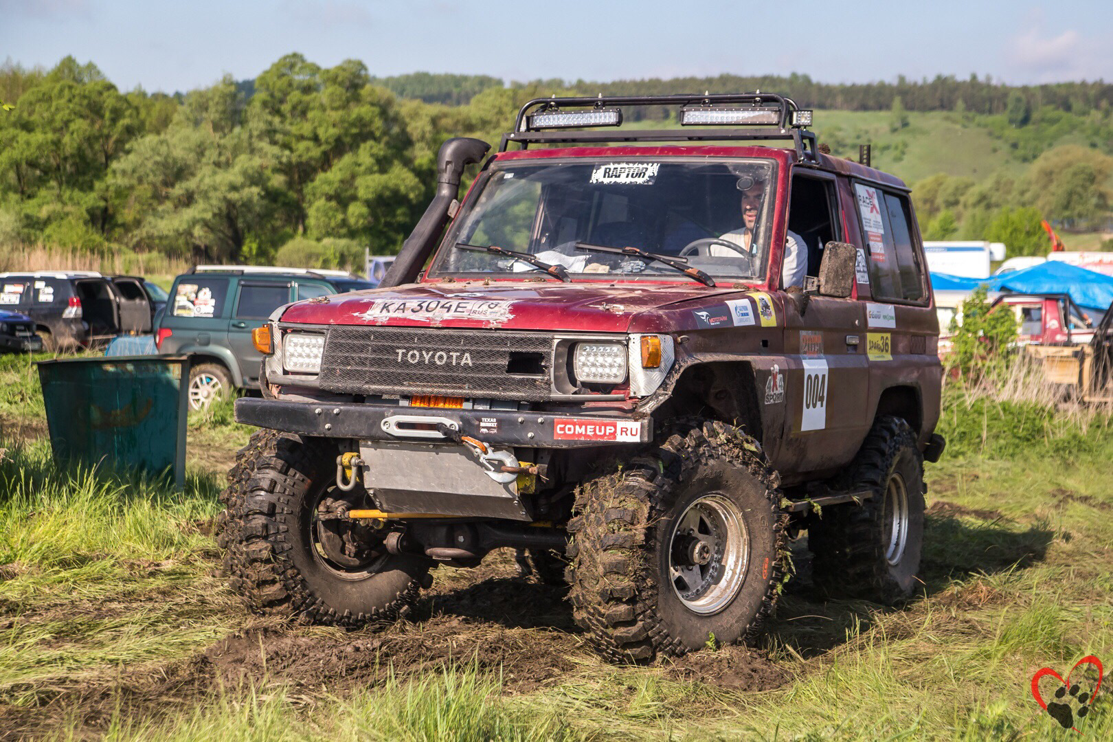

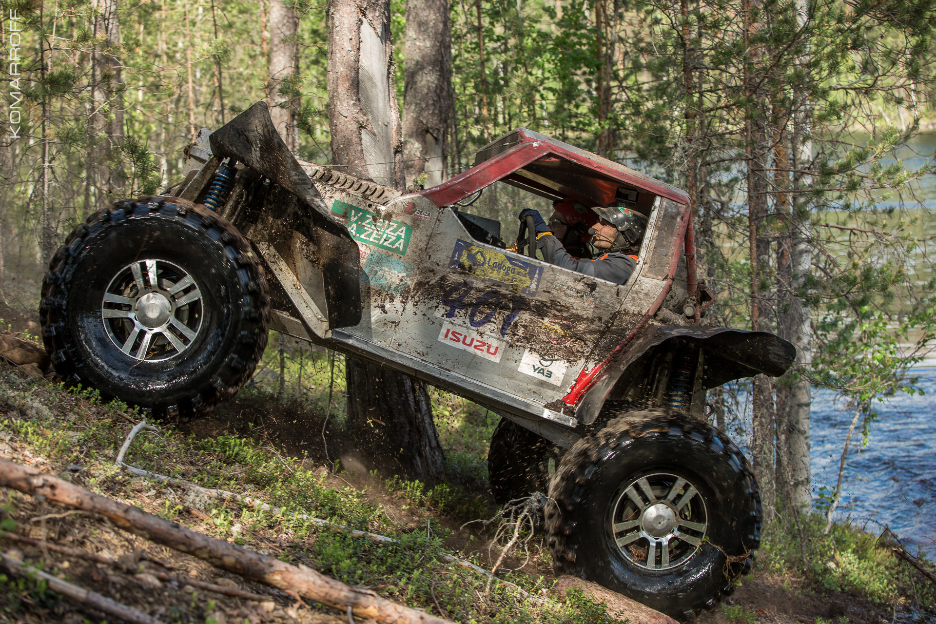

Какой же бред несут новички-теоретики... Обычный стальной диски в настоящем офроуде унылое г. Ржавое, тяжелое и замятое. Самый правильный выбор это прочная и легкая японская трехсоставная ковка для уставноки внутрь пластикового кольца для фиксации покрышки в спущенном состоянии. А тем, боится поцарапать диски об камни могу посоветовать выбирать шину шире диска) К посту прикрепляю пару фото алюминия в трофи.
П.С. На личном боевом уазе категории тр2 стоит сталь с бедлоками и как говорится устриц ел.

Мои агрегаты

Свой пост прочти. "Сталь говно" ,."...у меня стоит сталь с бедлоками". Ага, ржавое, тяжелое г., только с бедлоками.
Естественно, ковка лучше, и с бедлоками хорошо, но там и цена вопроса другая. Про обычный литой алюминий - не убедил, колется он. Ковка - нет, а обычное литье - да. В болотине ты его не повредишь, а при езде по камням и скальнику порвать покрышку и следом расколоть литьё - как здрасте. Условия эксплуатации разные. Да, и в выражениях полегче.
Послушай "продвинутый новичок". Умным хочешь показаться? Разговор в этой теме идет о стандартной машине с разрешенной резиной для движения по дорогам с выездом на внедорожье.
Тут не говорят о "котлетах" для соревнований, такие машины на соревнования привозят на прицепах и бьют их по "чёрному". Каждый день вечером, если соревнования длятся не один день, команда поддержки варит, перебирает и лечит машины. Там у большинства бедлоки.
На таких, и с такой резиной как на твоих фото, по городу не проедешь и квартала, по крайней мере, в Питере. Забирать её придется со штрафстоянки, особенно с новыми требованиями ПДД.
Штатные диски со штатной резиной, лучше на штамповке чем на литьё, в легких "говнах". Проверено на себе и не на одной машине.
