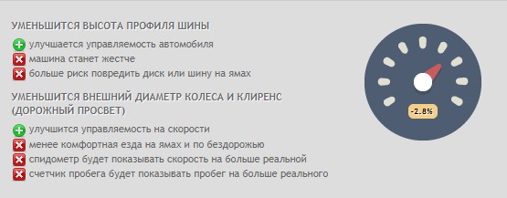

а выбор 205x70 осознанный?205х75 чем лучше или хуже?
Диллер посоветовал. Брал допы на 100 тыс. Вот выбор и пал на диски, резину, сигнализацию, секретки и т. П. На стенде в шоу руме было несколько вариантов. На мой вопрос что лучше посоветовали эту резину.
jimnykuban
17 Январь 2021
312
195
Jimny 2020 GL, MT
205/70

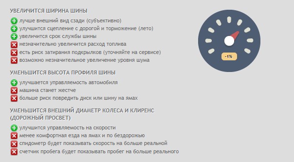

Клиренс -12мм от стока и вот такие плюсы и минусы по сравнению со стоком 195/80
я бы лучше взял 205/75, там потеря в клиренсе не такая большая и менее жёсткие будут
вот такая разница между 205/75 и 205/70

Будьте добры про 215/65/16 зима такую инфу написать?
jimnykuban
17 Январь 2021
312
195
Jimny 2020 GL, MT
потеря в клиренсе практически незаметная -3,5мм, но вот колесо будет тяжелее значительно за счет веса шины и веса диска, тем более диск тоже будет не со стандартным вылетом и нестандартной шириной, а это еще дополнительная нагрузка на подвеску, учитывая что резина станет шире еще, то зимой колесу сложнее будет ездить по снежной каше, сцепление с сухой дорогой и обледенённой улучшится.

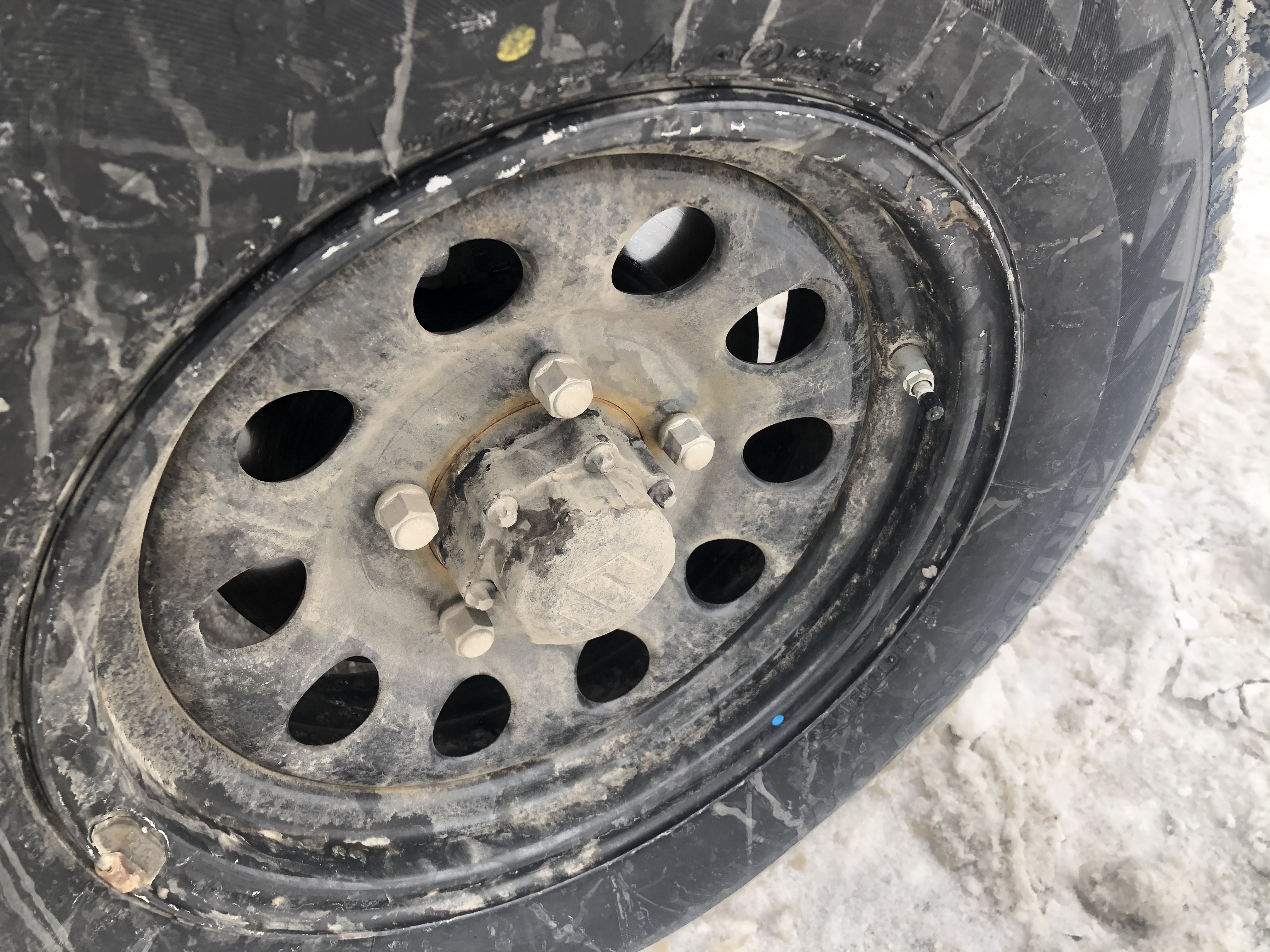

У меня только штамповка в моей модификации
Свежее фото, пробег 3к, куплена в середине ноября.
